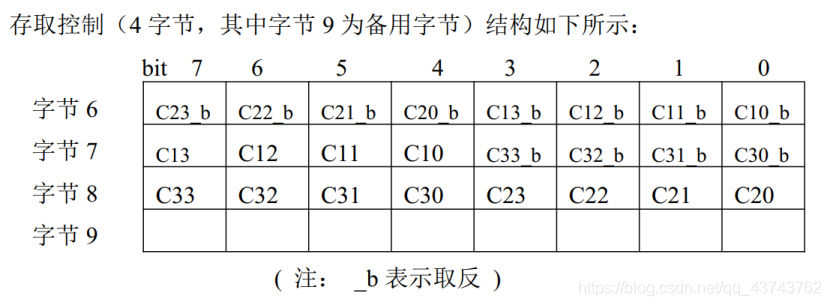

  每个扇区的密码和存取控制都是独立的,存取控制是4个字节,即32位(在块3中)。
  每个块都有存取条件,存取条件是由密码和存取控制共同决定的。

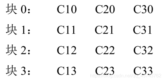

  每个块都有相应的三个控制位,这三个控制位存在于存取控制字节中,相应的控制位决定了该块的访问权限,控制位如图:
  就是说,每个扇区的所有块的存取条件控制位,都放在了该扇区的块3中,如图:

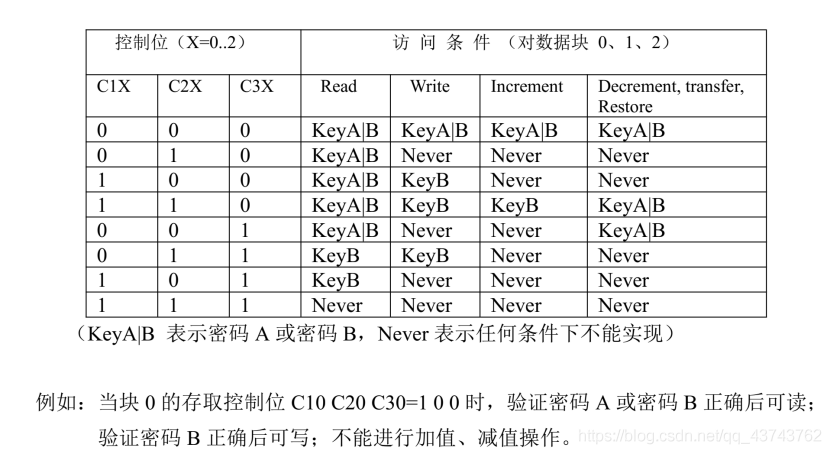

  4.数据块的存取控制
  对数据块,与就是块0、1、2的存取控制是由对应块的控制位来决定的:
  从表中得知:对数据块的存取控制,由于存取控制由三个控制位所决定,所以相应的访问条件就产生了9种。
  要想对数据块进行操作,首先要看该数据块的控制位是否允许对数据块的操作,如果允许操作,再看需要验证什么密码,只有验证密码正确后才可以对该数据块执行相应操作。
  一般密码A的初始值都是0xFF…

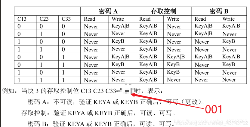

  5.控制块的存取控
  块3(控制块)的存取操作与数据块不同,如图:

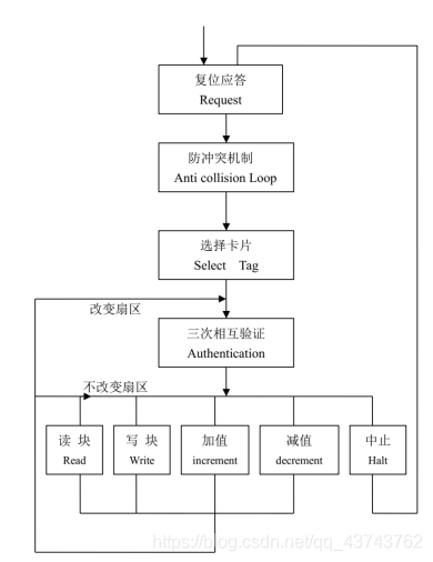

  7.M1与读卡器的通信
  通信的流程图如示:
  复位应答(Request)
  M1卡的通信协议和通信波特率是定义好的,当有卡片进入读卡器的工作范围时,读卡器要以特定的协议与卡片通信,从而确定卡片的卡型。
  防冲突机制(Anticollision Loop)
  当有多张卡片进入读写器操作范围时,会从中选择一张卡片进行操作,并返回选中卡片的序列号。
  选择卡片(Select Tag)
  选择被选中的卡的序列号,并同时返回卡的容量代码。
  三次相互确认(3 Pass Authentication)
  选定要处理的卡片后,读写器就要确定访问的扇区号,并且对扇区密码进行密码校验。在三次互相认证后就可以通过加密流进行通信。每次在选择扇区的时候都要进行扇区的密码校验。
  对数据块的操作
  读(Read):读一个块的数据;
  写(Write):在一个块中写数据;
  加(Increment):对数据块中的数值进行加值;
  减(Decrement):对数据块中的数值进行减值;
  传输(Transfer):将数据寄存器中的内容写入数据块中;
  中止(Halt):暂停卡片的工作;
