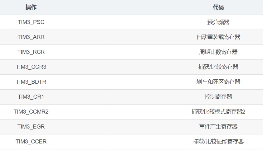

3.1 用到的寄存器
3.2 配置PWM

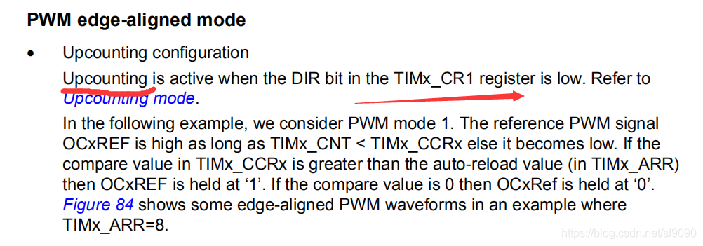

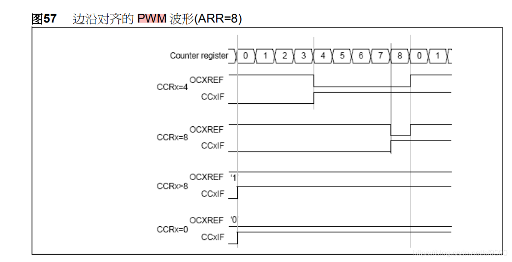

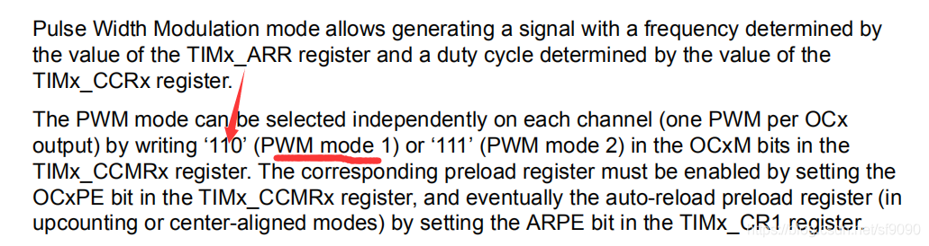

这里我配置的是pwm 模式1:如果是向上计数,当TIMX_CNT《TIMX_CCRX时通道X为有效电平,否则为无效电平。
模式一:如下图所示将OCxM设置为6.
配置的向上计数:如下图为低电平就是向上计数
启动相应的预装载寄存器:将OCxPE置一

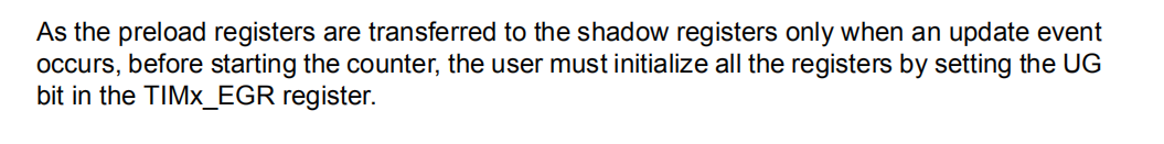

事件产生寄存器:将UG位置1

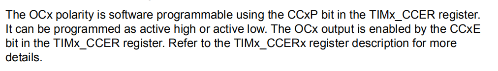

使能捕获/比较寄存器:CCERx置1(太重要了!!!)
