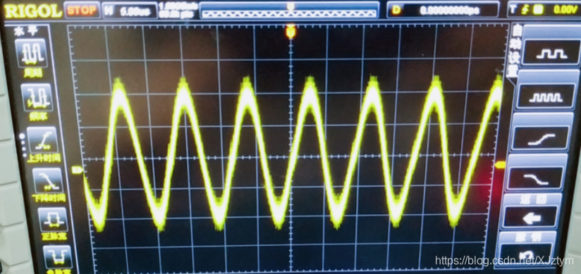

  1、用STM32F103输出一路PWM波形,建议采用定时器方法。野火和网上大多数资源采用此方法,有完整源码。用示波器观察输出波形。

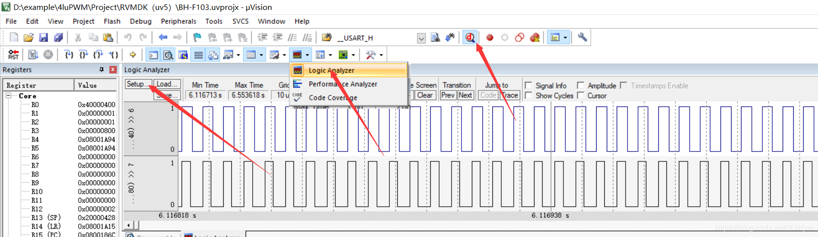

  二、用STM32F103输出PWM波形
  1、PWN简介
  脉宽调制(PWM)基本原理:控制方式就是对逆变电路开关器件的通断进行控制,使输出端得到一系列幅值相等的脉冲,用这些脉冲来代替正弦波或所需要的波形。也就是在输出波形的半个周期中产生多个脉冲,使各脉冲的等值电压为正弦波形,所获得的输出平滑且低次谐波少。按一定的规则对各脉冲的宽度进行调制,即可改变逆变电路输出电压的大小,也可改变输出频率。
  2、实验过程

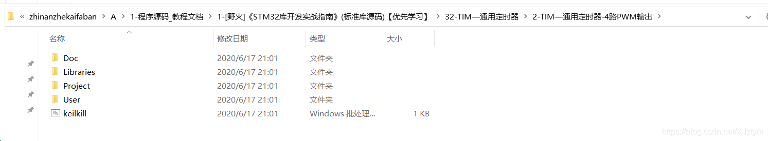

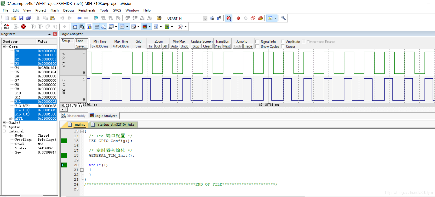

  (1)在野火的资料库里找到4路PWM
  (2)修改配置

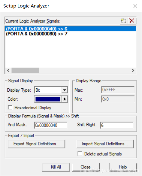

  (3)找到setup
  (4)烧录程序之后,全速运行。

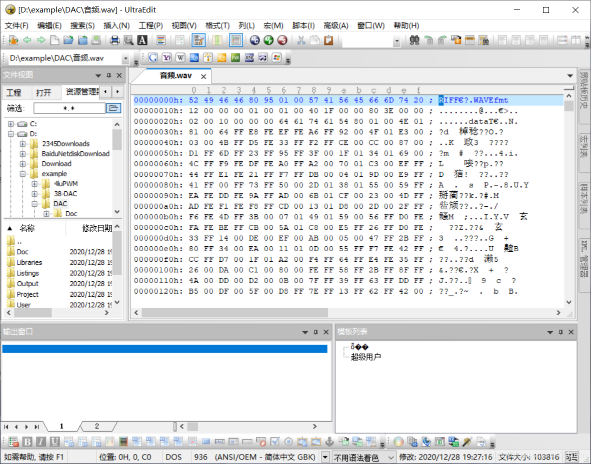

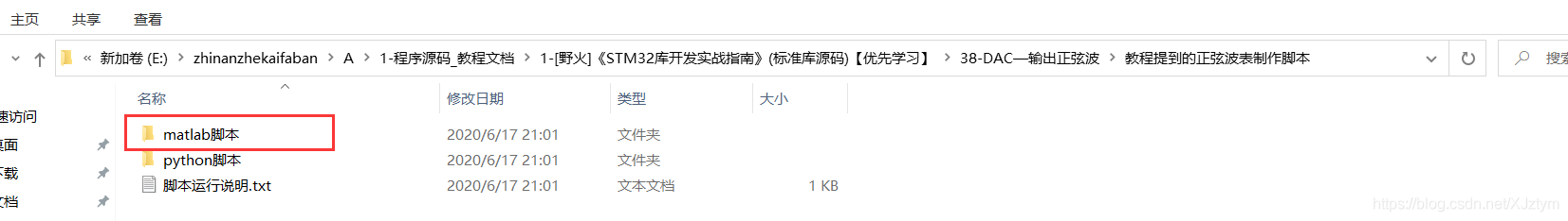

  1、音频处理

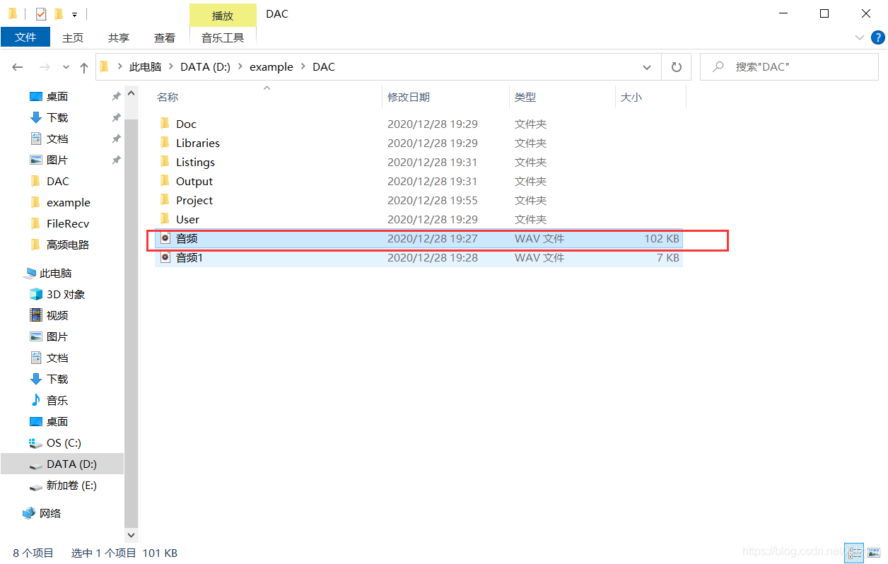

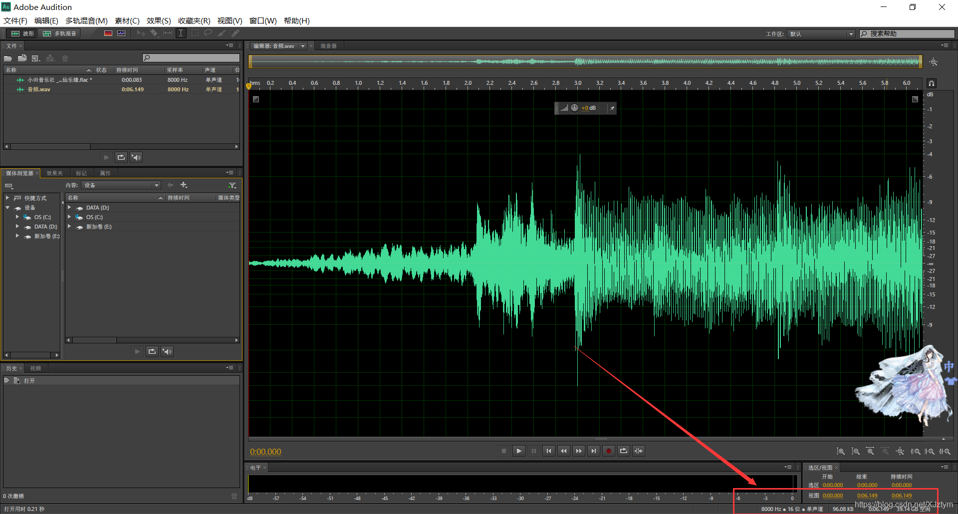

  (1)使用Audition剪辑一段音频,采样8khz,量化16bit,单通道,时长仅仅5~10秒。并保存为wav格式。

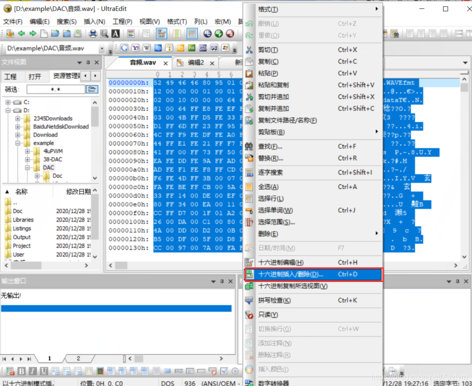

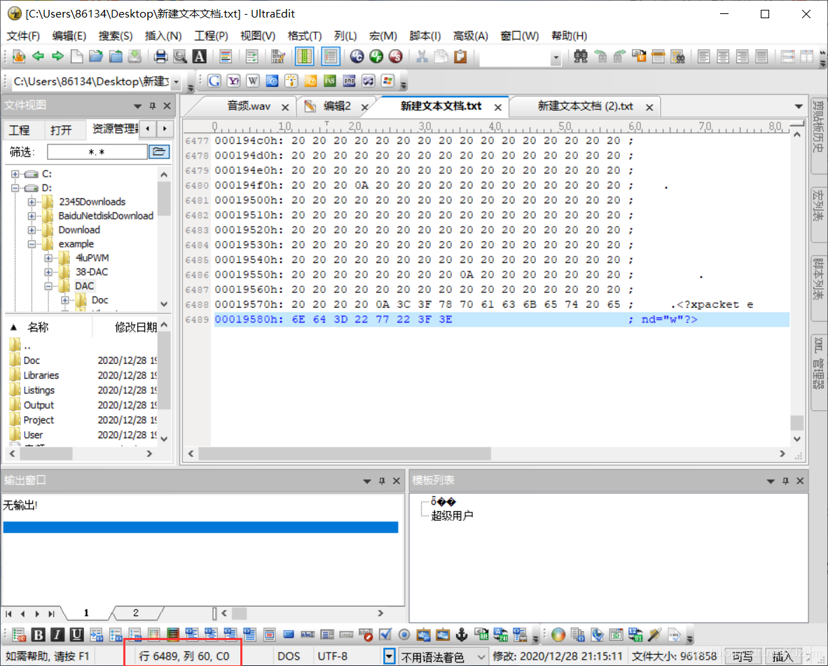

  (2)将保存的音频用UltraEdit打开,得到下图。
  注:UltraEdit需要自行下载软件。
  (3)先全选,然后十六进制复制选定视图。

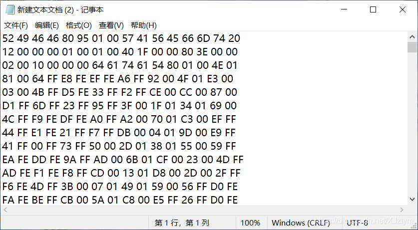

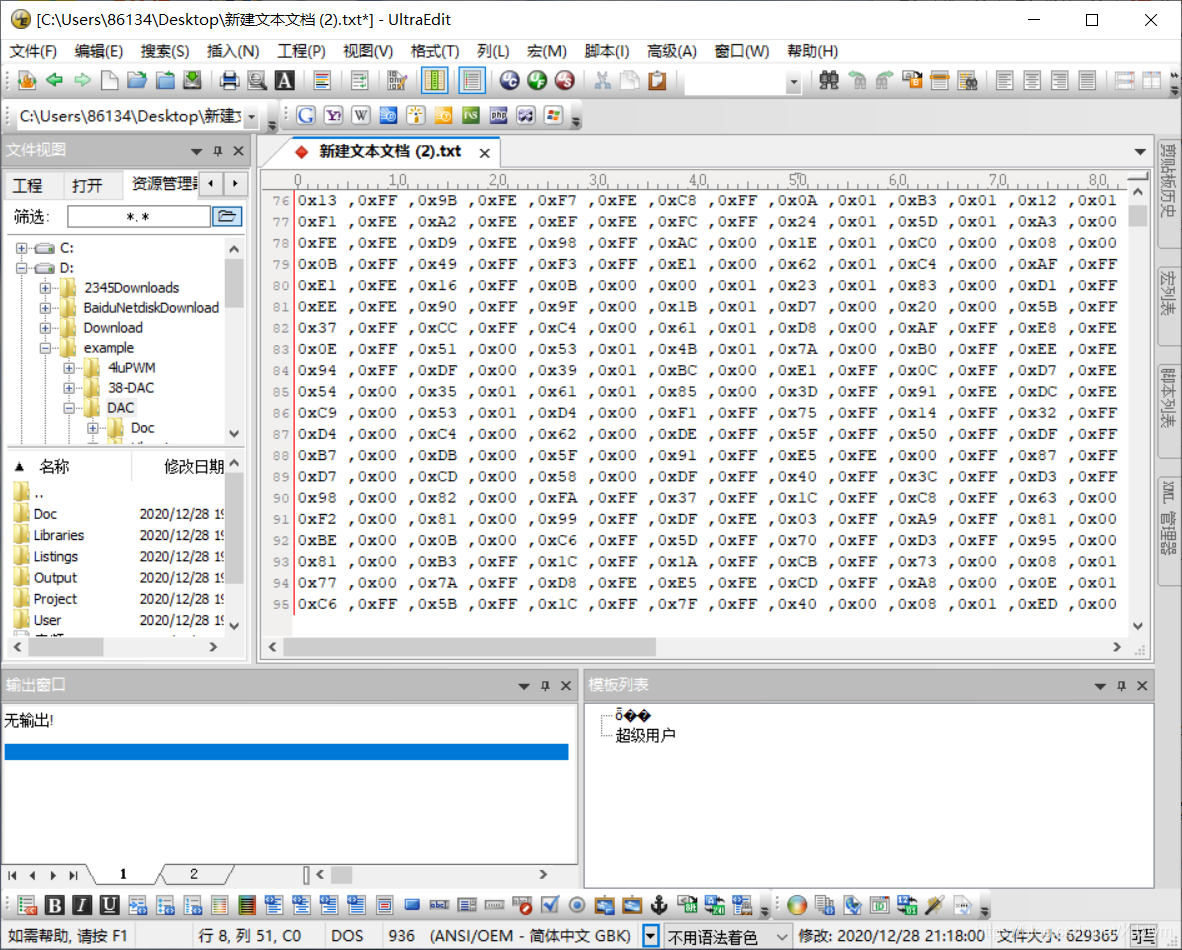

  (4)新建文本文件。将复制的内容放入,然后保存,再把新建的文本用UltraEdit打开,就可以根据给出的行列号,选取范围,然后复制,放在另一个新建的文本文件中。
  (5)将其用UltraEdit打开,然后生成下列文件。
  2、代码设置

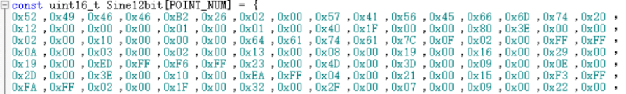

  将上述生成的文本文件的内容粘贴到uint16_t Sine12bit 数组中。
  注:这里没有显示完全。。

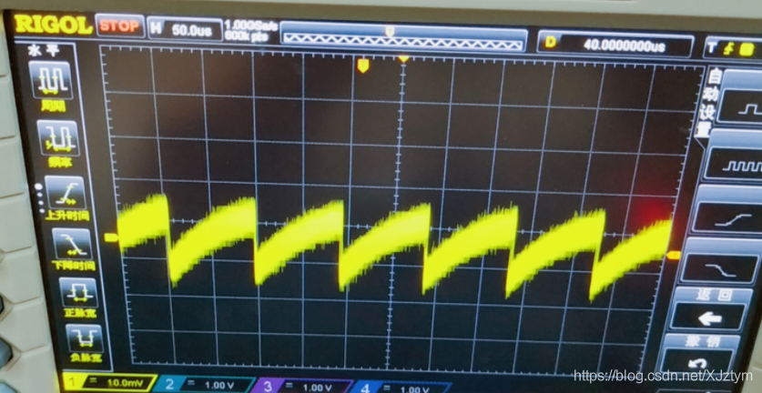

  3、结果显示
  将生成hex文件烧录到板子中,将板子PA4或PA5端连接示波器,打开示波器便可观察到正弦波形。

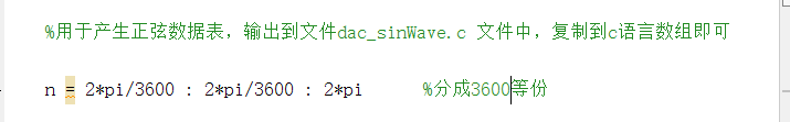

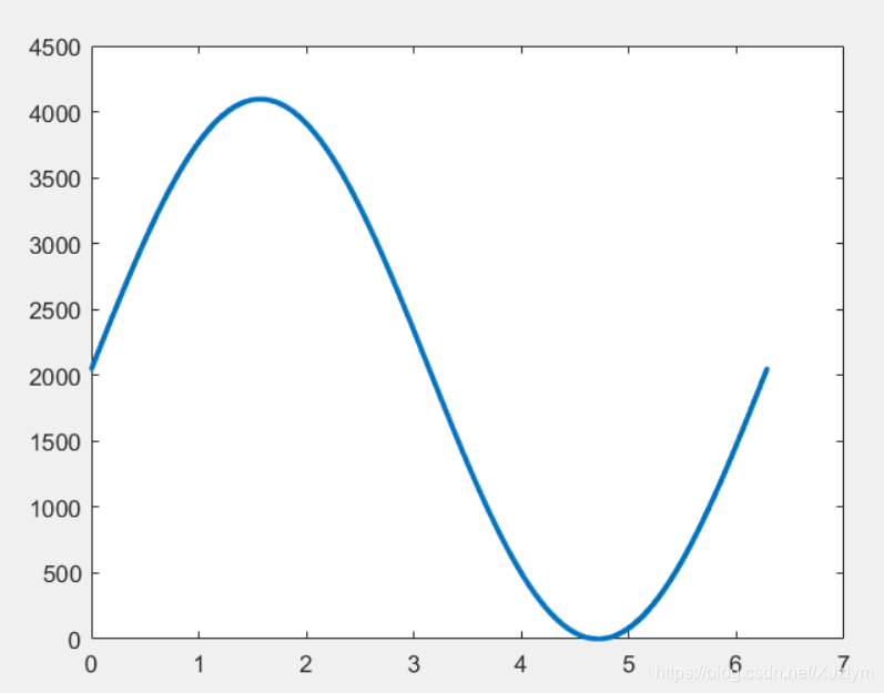

  (3)在MATLAB中运行
  (4)将生成的.c文件中的内容复制粘贴到uint16_t Sine12bit 数组中。
