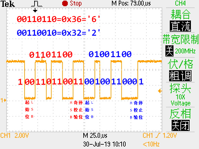

  经过我的实际测试,波特率是有一定的容错范围的,例如,STM32配置成115200波特率,每10ms发送一个30字节的字符串,串口芯片用的CH340,上位机波特率设置成113000-121000也可以接收,无乱码,差不多正负2000的波特率,这容错范围也太大了,当然如果发送频率太快,数据量太大,误码率肯定会大大增加,所以还是建议通信双方使用同样的波特率以减少误差。

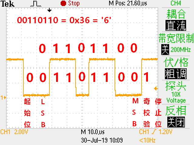

  串口数据的实际波形
  使用串口上位机连接USB-TTL模块,发送一个字节数据:1位停止位+8位数据位+1位奇校验位+1位停止位,使用示波器的单次触发功能,可以在USB-TTL模块的TX引脚测得串口协议数据的实际波形,你知道这发送的是什么字符吗?
  一个字符的实际波形
  两个字符的实际波形

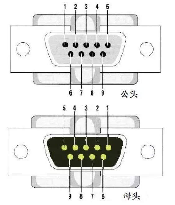

  RS232
  RS232是工业上常用的串口标准,无论是PLC的232接口,还是工控机上的串口,输出的串口电平都是232电平标准,232标准采用负逻辑电平,即-15~-3v为逻辑1,+3~+15为逻辑0,这里的电平是指RX和TX相对于GND的电压,可见无论在电压范围还是电压极性上都和TTL不同,显然这两种电平不能直接连接,需要使用MAX232类似的电平转换芯片,对两种电平进行互相转换,全双工,传输距离一般控制在20m以内,原因是RS-232属单端信号传送,存在共地噪声和不能抑制共模干扰等问题。

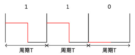

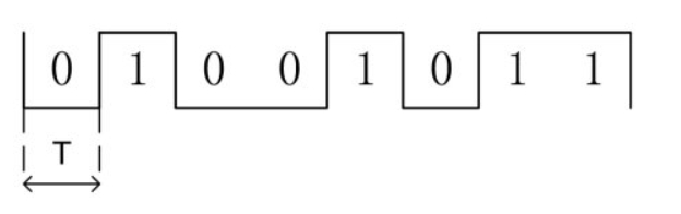

  RZ编码
  RZ编码也成为归零码,归零码的特性就是在一个周期内,用二进制传输数据位,在数据位脉冲结束后,需要维持一段时间的低电平。如图:

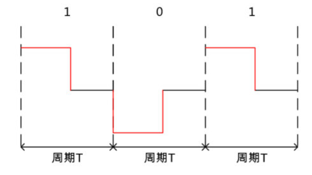

  上图表示的是单极性归零码,即低电平表示0,正电平表示1。对于双极性归零码来说,则是高电平表示1,负电平表示0。如下图所示:

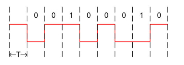

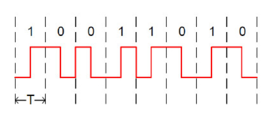

  NRZ编码
  NRZ编码也成为不归零编码,也是我们最常见的一种编码,即正电平表示1,低电平表示0。它与RZ码的区别就是它不用归零,也就是说,一个周期可以全部用来传输数据,这样传输的带宽就可以完全利用。

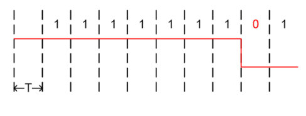

  NRZI编码的全称为反向不归零编码,这种编码方式集成了前两种编码的优点,即既能传输时钟信号,又能尽量不损失系统带宽。对于USB2.0通信的编码方式就是NRZI编码。其实NRZI编码方式非常的简单,即信号电平翻转表示0,信号电平不变表示1。例如想要表示00100010(B),则信号波形如下图所示:
  例如有一段数据为:1111 1111 (B)要发送,则整个传输线上的电平状态是这样的:

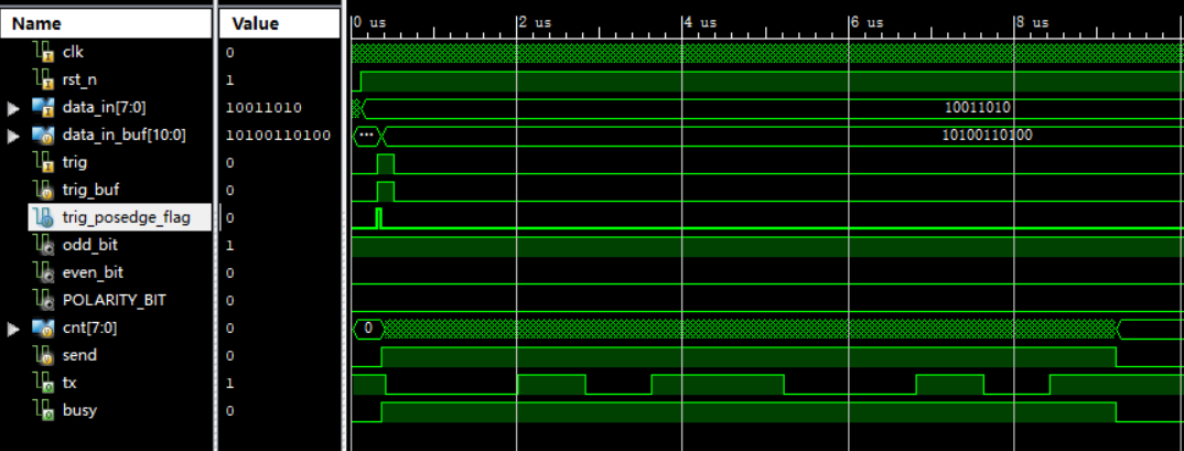

  仿真波形

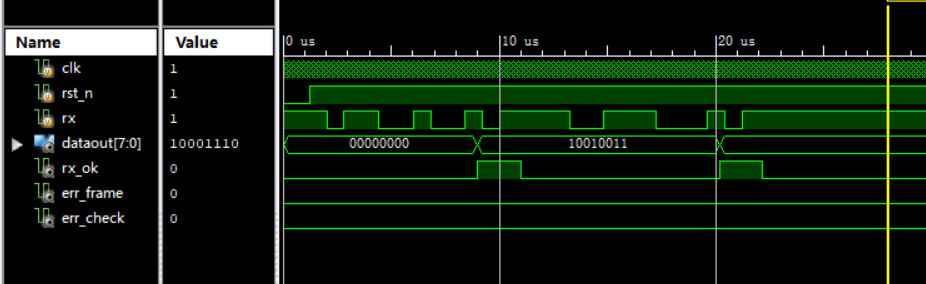

  串口接收1个字节实现
  串口接收部分的实现,涉及到串口数据的采样,对于MCU来说,不同单片机集成外设的处理方式有所不同,具体采样原理可以参考内核的Reference Manual。以传统51内核为例,按照所设置的波特率,每个位时间被分为16个时间片。UART接收器会在第7、8、9三个时间片进行采样,按照三取二的逻辑获得该位时间内的采样结果。其它一些类型的单片机则可能会更加严苛,例如有些工业单片机会五取三甚至七取五(设置成抗干扰模式时)。
  本程序中采用的中间值采样,即取16个时钟周期中的中间位作为当前的采样值。
