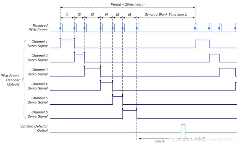

1、PPM介绍
PPM信号是把多路PWM波压缩到一路中的编码方式,通常20ms为一个周期,用一系列高电平脉冲之间的间隔时间表示每一路PWM波的脉宽,见下图
注意:
各个通道的高电平信号是一个挨着一个的,而不是每个通道固定分配2ms的时间
两个相邻通道间不一定是紧挨着的(表示前一个通道结束的脉冲,和表示下一个通道开始的脉冲,不一定是完全重合的),其间间隔时间也不一定
单路信号最长是2000us,周期20ms,所以理论上可以容纳10路。而由于需要进行同步,实际上遥控器最多只能容纳9路信号,每个周期的最后有一段较长时间的低电平(至少2ms),单片机通过它判断一个PPM周期结束

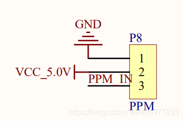

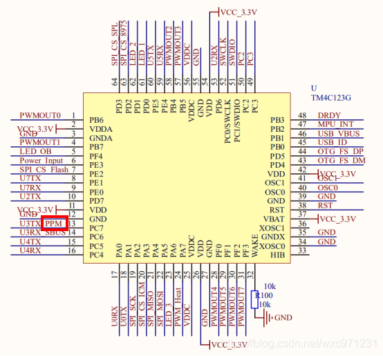

2、硬件连接
可以看到直接连接到PC7,一个IO口做输入捕获即可

可以看到,这里把PC7配置为输入捕获,捕获模式为上升沿加计时,计时频率为80MHz,计数范围0-0xffffff,
注意中断的配置,当发生捕获事件(检测到上升沿)时,执行中断服务函数PPM_Decode

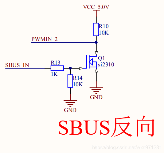

简单说,SBUS信号就是一种特殊的UART信号,相比于普通UART信号,SBUS信号经过硬件取反后可以直接用UART控制器处理,注意必须要进行硬件取反,软件取反不行

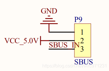

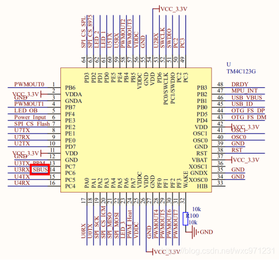

2、硬件连接

*函 数 名: Drv_SbusInit
*功能说明: 初始化***us解码,配置PC6复用UART3功能,UART频率为系统频率80M,波特率100k,8位数据位,2位停止位,偶校验,FIFO深度1/8(16*1/8=2)
*形 参: 无
*返 回 值: 无
打开了串口接收中断 & 溢出错误中断

*关于 PPM:PPM信号把多路PWM信号调制到一路通道上,标准刷新率是50Hz(周期20ms),每路脉宽变化范围是1000us~2000us。
1. 方向、油门之类的双向控制,中间值是1500us,两个方向的极值分别是1000us和2000us;
2. 模式切换按钮,分别在1000us和2000us之间切换。
3. 无刷电调没有方向,在1000us时油门为0,2000us时油门最大

PPM_Decode()是一个中断服务函数,当PPM输入引脚捕获到高电平脉冲上升沿时触发,在这里检查计数器计数值,并和上次进中断的计数值做差,从而获得一个通道对应的脉宽(单位us),注意一下过零点处理就好
前面说过,PPM信号周期最后有一个长时间的低电平,而且两个相邻通道间不一定是紧挨着的。因此PPM_Decode()直接获得的脉宽不一定是通道数据,需要调用PPM_Cal函数进一步确认。
PPM_Cal中首先判断脉宽是否超过5000us(标志一个PPM周期结束),超过了就准备从0通道开始重新记录各通道脉宽;否则,进一步判断脉宽是否在合理范围内(PULSE_MIN~PULSE_MAX),如果都没问题,说明读取到的确实是一个通道数据,给通道看门狗喂狗ch_watch_dog_feed(Chan),并把脉宽记录到RC_PPM.Captures数组中,等待进一步处理。

四、SBUS信号模式
1、SBUS介绍
接受串口配置:波特率100k,8位数据位,偶校验,2位停止位,无控流(硬件流控制),25个字节、
SBUS规定了一个数据传输协议,格式为 [startbyte] [data1][data2]…[data22][flags][endbyte](帧头、帧尾、标志+22个数据字节,一帧共25字节)
22个数据字节对应16个通道(ch1-ch16),每个通道11bit(22x8=16x11=176),数据范围在0-2047之间,基本上是1102~1927,中值为1500;
2、硬件连接
3、代码分析
(1)初始化部分
*形 参: 无
*返 回 值: 无
void Drv_SbusInit(void)
ROM_SysCtlPeripheralEnable(SBUS_SYSCTL);
ROM_SysCtlPeripheralEnable(SYSCTL_PERIPH_UART3);
/*GPIO的UART模式配置*/
ROM_GPIOPinConfigure(UART3_RX);
ROM_GPIOPinTypeUART( UART3_PORT ,UART3_PIN_RX );
/*配置串口的波特率和时钟源*/
ROM_UARTConfigSetExpClk( SBUS_UART ,SysCtlClockGet(), SBUS_BAUDRATE ,UART_CONFIG_WLEN_8 | UART_CONFIG_STOP_TWO | UART_CONFIG_PAR_EVEN );
/*FIFO设置*/
ROM_UARTFIFOLevelSet( SBUS_UART , UART_FIFO_TX1_8 , UART_FIFO_RX1_8 );
ROM_UARTFIFOEnable(SBUS_UART);
/*使能串口*/
ROM_UARTEnable( SBUS_UART );
/*串口中断配置与使能*/
UARTIntRegister( SBUS_UART , Sbus_IRQHandler );
ROM_IntPrioritySet( INT_UART3 , USER_INT6 );
ROM_UARTIntEnable( SBUS_UART , UART_INT_RX | UART_INT_OE );
