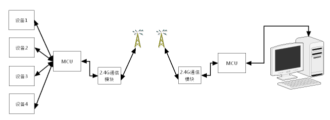

第12行的SPI2_NRF24L01_Init();主要是驱动NRF24L01的接口初始化,因为NRF24L01采用的是SPI通信,所以这里免不了SPI的设置和相关操作了,不过幸好都封装好了~像以前在51上做SPI就得自己模拟SPI,没有示波器调试起来甚是坑~此外这里我已经把NRF24L01的整个驱动都封装在NRF24L01.c这个文件里了,当想用的时候只要在中断向量里设置其中断接收函数,并在it.c里实现其接收函数;一般主函数里用到的是其初始化函数SPI2_NRF24L01_Init();和 RX_Mode();,当在过程中想利用NRF24L01向外发数据时只要调用函数void NRF_Send_Data(uint8_t* data_buffer, uint8_t Nb_bytes):

接下来进入while循环,不断进行监听看是否有串口接收标志位置1或者无线模块接收标志位置1,如果有表明相应的有数据从该通道传送过来。当是从串口传来的数据表明数据是从上位机发送来的数据,并且想把该数据通过2.4G发送出去,所以这里调用:NRF_Send_Data(TxBufferRF,sizeof(TxBufferRF));将数据发送出去;当数据是从2.4G通道中传过来的,表明数据是从下位机传送过来的想给上位机,于是调用串口发送函数将数据发送给上位机:USART_SendChar(USART1,TxBufferUSART);
看了上图适配器端的数据交换过程就明白了串口中断和无线中断大致要干的事了,这里我就不多介绍,看看下面的代码就明白了(在stm32f10x_it.c中),要再次提醒的是无论是串口还是无线其接收都是采用中断,而发送采用循环直接发送,他们的中断和中断向量有关并要在stm32f10x_it.c里实现相应的中断子程序~
