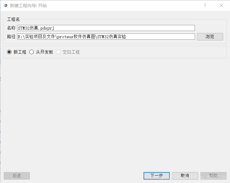

(一)新建工程
新建工程
点击新建工程,输入工程名和工程所在路径,点击下一步

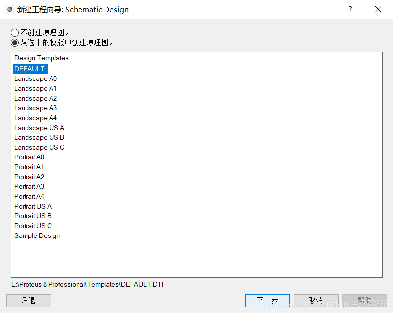

选择从选中的模板中创建原理图,点击下一步

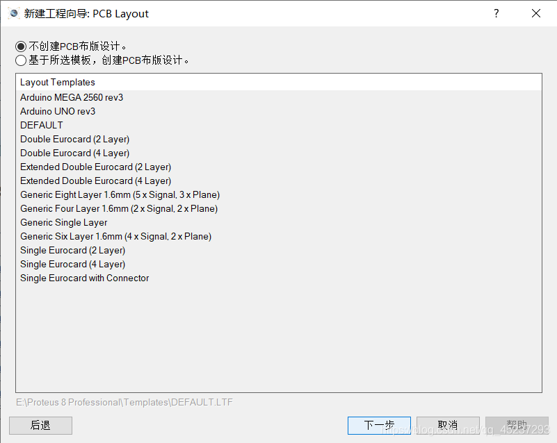

选择不创建PCB布版设计,点击下一步

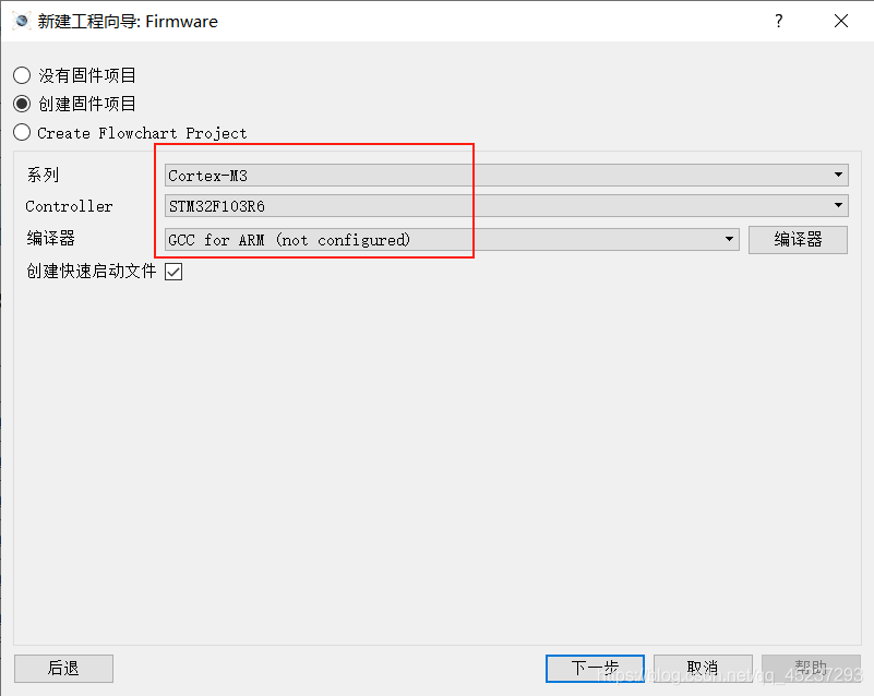

选中创建固件库,选择Cortex-M3系列,Controller选择STM32F103R6,编译器默认为GCC for ARM(not configured),点击下一步

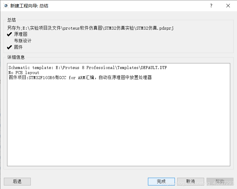

点击完成即可创建一个新工程

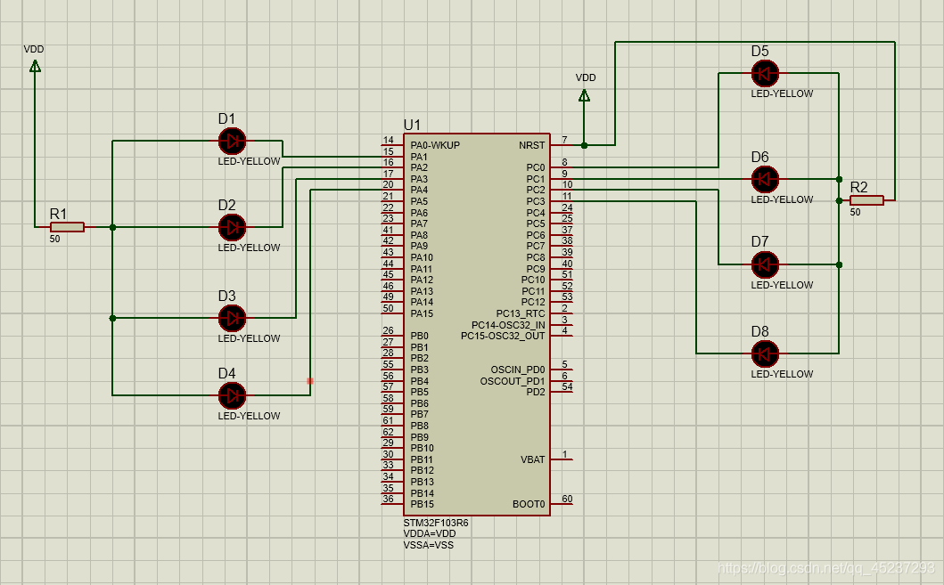

1.创建原理图

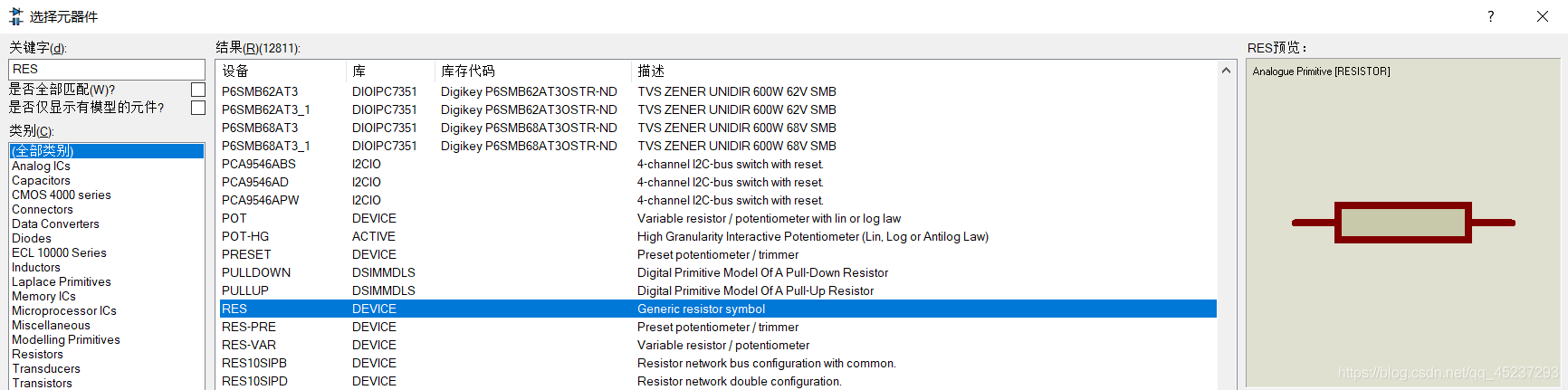

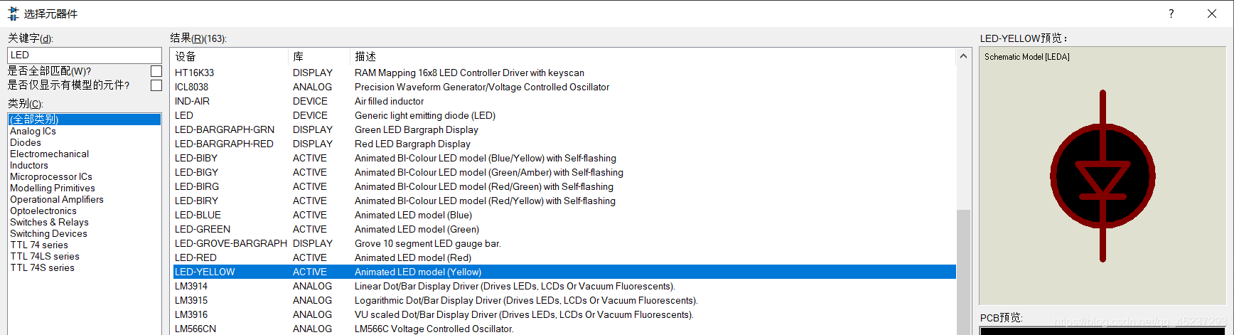

点击P,进入选择元器件的界面
搜索创建原理图所需要的的元器件电阻RES和LED灯并添加到元件库中
画出原理图
原理图如下:
2.进行程序仿真
编写stm32流水灯程序
遇到的问题
Access to register of unclocked peripheral at 0x40010800 cause BUS_FAULT [U1_CM3CORE]
解决方案:将stm32元器件的Crystal Frequency改为72MHz即可解决该问题。
