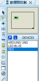

2) 元器件选择
·Arduino Uno
·LED-BLUE
·RES(220O欧姆)
在元件模式中点击P选项,在元件库中搜索所需的元件名称,双击后便可添加到元件清单中。

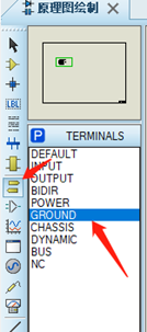

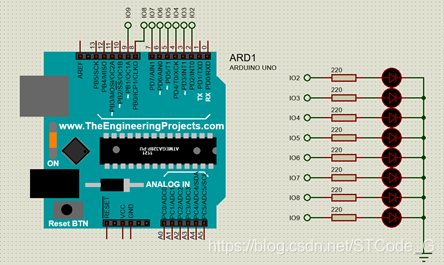

3) 电路连接
电路连接较为简单,Arduino Uno的2-9号IO引脚分别连接一个220欧姆的电阻后与蓝色LED小灯的正极连接,LED的负极统一连接到终端模式的GROUND即GND即可。

5)软件操作
程序编写完成后点击Arduino IDE编译器的文件首选项,将编译选项勾选上。点击好以后进行编译,编译完成后复制HEX文件所在的路径,复制完成后返回Proteus软件,双击Arduino控制板,在Program File处粘贴HEX文件的路径。点击确定以后即可进行仿真,点击Proteus软件下方运行仿真按钮,可以看到仿真的效果。
