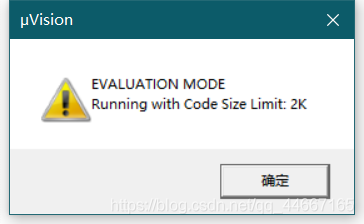

为什么我keil调试或仿真的时候总是弹出对话框警告我
evaluation mode(评价模式)
Running with Code Size Limit: 2K(运行代码大小限制:2K)
什么含义呢:也就是当我们的运行代码大小超过2K,也就是超过2048个字节时,我们的代码将不能进入调试模式。

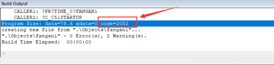

第一个问题来了:怎么知道我们的运行代码大小呢?
就是我们编译时产生的编译信息那里:单位字节(byte)

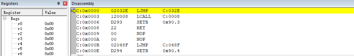

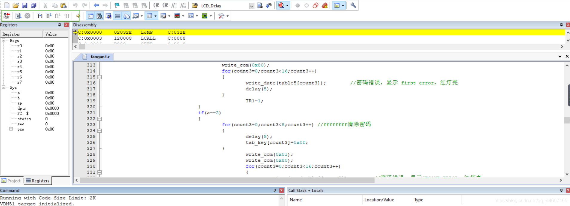

第二问题来了:有人会问,我进入调试模式了啊,和正常的调试模式界面一样,也就是如下图所示的界面:
但是你会发现一个问题:调试的时候进入不了main函数:你逐步运行调试,它却一直在汇编里反复运行,一直出不来,

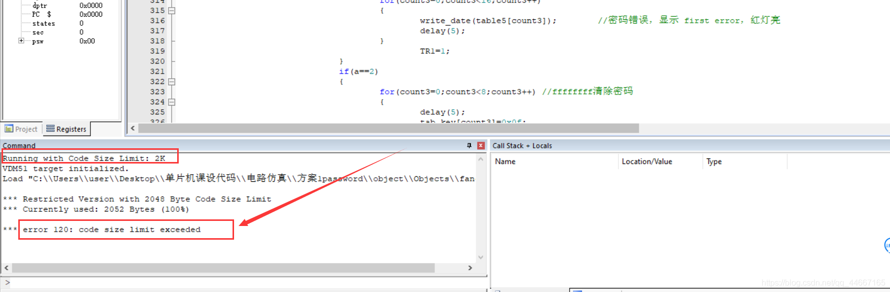

你如果在细心看一下调试命令区的信息(左下角),如下图所示:
error 120:code size limit exceeded
错误120:超过代码大小限制
如果你之前在函数放置了断点,还会发现本来红色的断点变成了灰色的感叹号!

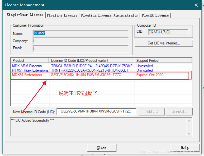

2.为什么会这样呢?

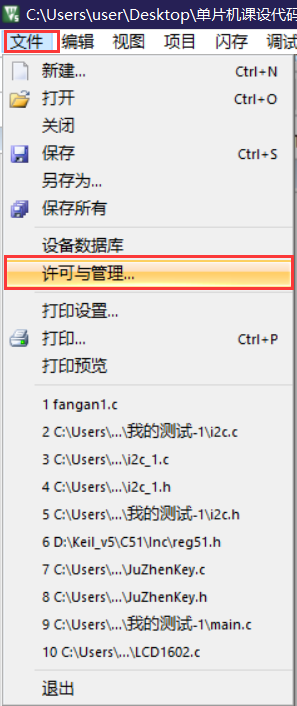

我们可以去keil界面,文件-》许可与管理
会发现:有一串东西红红的东西,没错,是它,是它,就是它,我们的‘凶手’,注册码过期了。像我这个,注册码支持的期限也就到2020年10月就过期了
有人会这样做,去破解的注册机那里在生成一个新的注册码不就行了吗?
3.解决办法,怎么做呢!简单!!
换注册机,记得关闭杀毒软件哦,否则你的机子解压文件后,注册机会被杀毒软件抓去牢房坐牢,你还得亲自赎回来。
