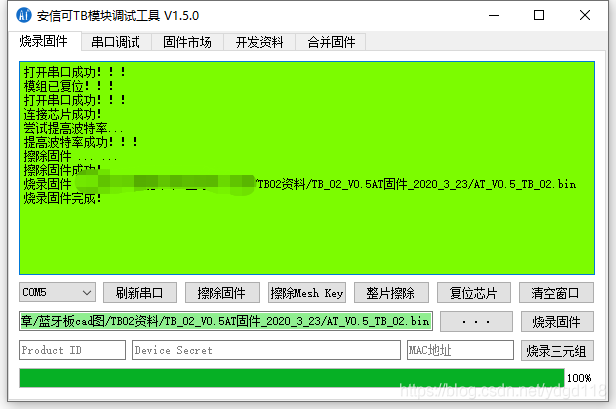

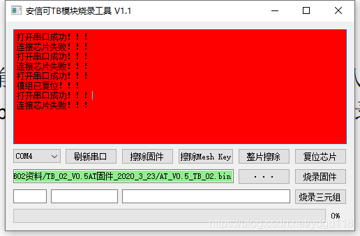

固件和工具下载下来后,将单独模块焊接到开发板上,想使用开发板烧录,提示打开串口成功,但是连接芯片失败!!!

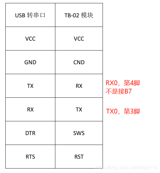

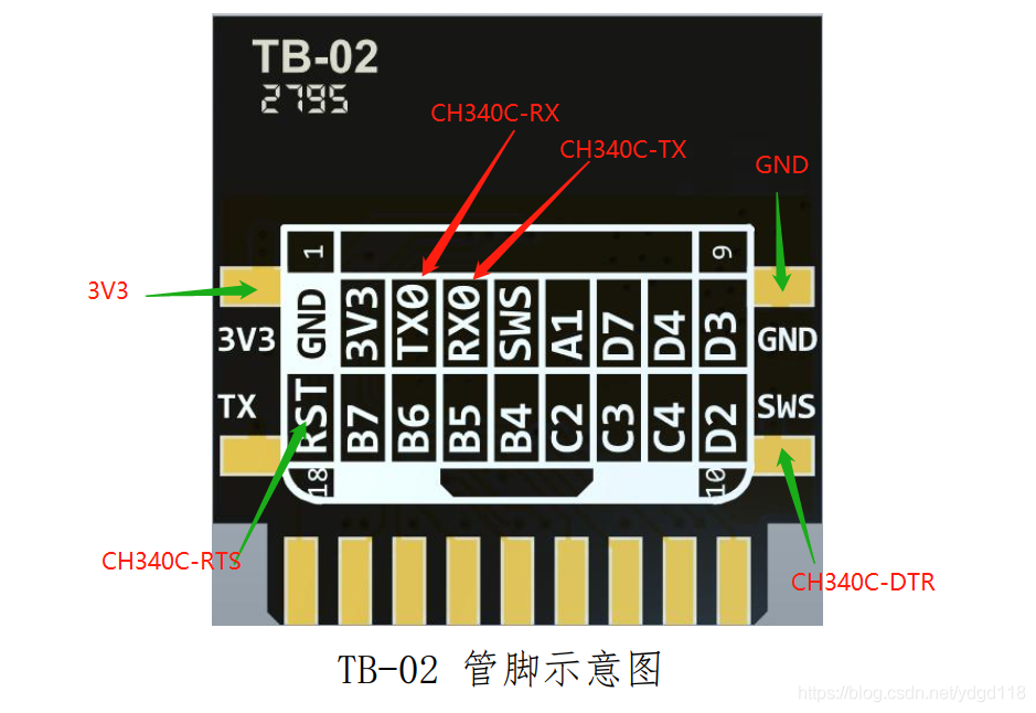

5. 百思不得其解,后来用万用表测量模块的TX0和TX脚是通的,但是RX0和B7脚不通,于是怀疑B7脚不是正宗的RX脚。自己找了一个CH340C芯片的USB转TTL模块,飞线连接,再次烧录,居然可以了。
接线方法如下:
注意,连接TB-02模块的RX时不是连接B7,是连接到第4脚RX0。如果连接B7,会提示连接芯片失败!!!
飞线正确后,插上USB,选择好新固件,点击烧录即可。

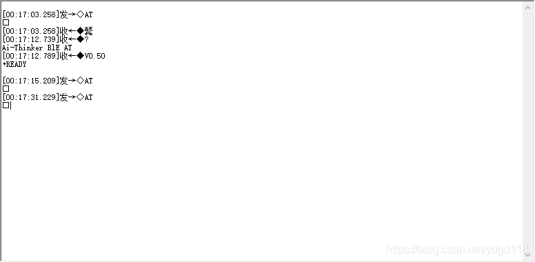

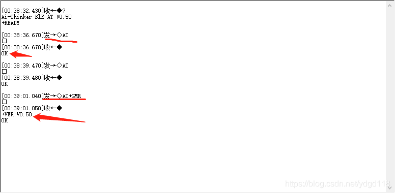

烧录完成后,拔下USB,再次插上上电,会输出下面的V0.50版本号+READY。说明固件程序已经运行正常了,但是此时输入AT指令,依旧不会有任何应答。
把CH340C的TX线从TB02的第4脚RX0焊下来,重新接到背面的B7脚上。上电后,TB-02模块依旧输出“Ai-Thinker BlE AT V0.50 +READY”,但是此时输入“ATrn”,模块回应“OK”。预测的神奇一幕发生了:AT终于有反应了。于是接着查询版本号,也有回答,说明问题解决了!

安信可的BOOTLOADER程序使用串口RX脚是第模块的第4脚RX0,但是AT固件库使用的串口RX脚是B7脚。两个TX脚是相连的,但RX脚是不连的,所以才煞费周折。

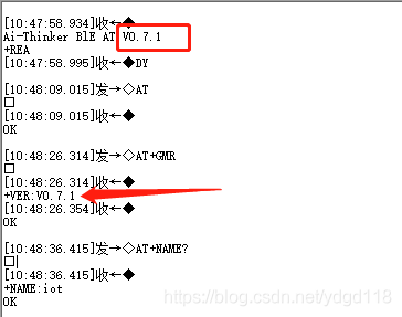

联系安信可官方,反馈和确认了问题,官方说最新版本是0.71版,于是将固件从0.50升级到最新0.71版本,发现RX脚固定在第4脚RX0上了,如果接B7,则运行模式时AT无反应,下载模式时会提示无法连接芯片。
也就是说,如果需求是贴片应用,建议还是使用0.5版本的(下载模式下RX----正面RX0,运行模式下RX----背面B7)。如果是直插应用,尽量用0.7版本固件(运行模式和下载模式下,RX----均为正面RX0),这样升级程序也方便。
