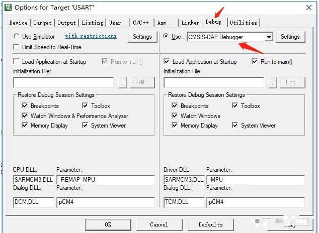

这里我使用的是实验板,采用的是野火的DAP下载器,所以在下载的时候记得修改:不然会检测不到设备,其实你ST-LINK检测不到就可以试着换成DAP的。

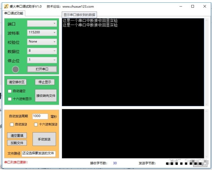

然后最后的结果如下:
非常完美,所以后面调试的时候,直接把它封装成模块进行调用即可。

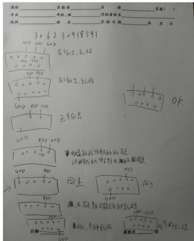

这里在接线过程中,发现直接按照理论接过去 出来的是乱码。但是在开发板上直接接过去就可以,所以出现许多问题。
不是中间串口线的问题,拔掉之后还是乱码。(这里乱码的主要原因是 ttl转232后,当时没注意,直接232接到u***转ttl上,也就是232与ttl接在了一起,所以就乱码了,当时脑子懵了。。)
不是stlink线的问题,拔掉之后还是乱码。
不是杜邦线的问题,换了之后还是乱码。
不是u***转ttl的问题,因为它可以在开发板上进行串口通信,也不是上面的跳线帽的问题,试过了还是乱码。
串口通信三根线就可以了,txd,rxd,gnd. 在开发板上已经验证过了。
程序也没问题,因为换了个u***转ttl就可以了。
反正是尝试了一天,基本上各种调试手段都试过了。

这个东西影响因素很多,由于示波器电压表啥的都不在身边,不好从底层检测。但是这个接线是我尝试出来的,有个接口是原理图中根本没有的,但是你不接就是各种乱码。
下面是我尝试过的接法:
当直接接9孔是完全没问题的,可惜的是这个板子做得太精辟了,以至于很多地方都很不方便调试,相当于就是最后成品了。
地线和原理图上的不对应。
