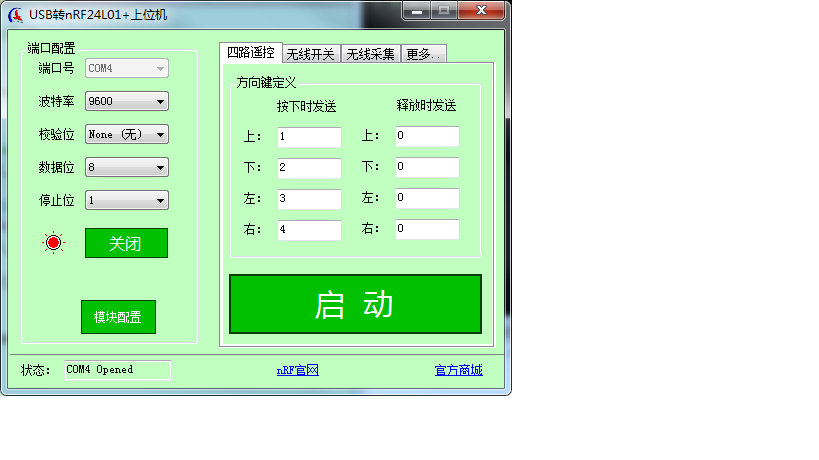

安装调试:打算使用匿名上位机(实际主要通过NRF24L01+USB串口 PC端上位机来调试)

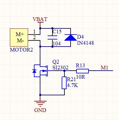

空心杯驱动电路:见上图,SI2302的控制极即G极通过10欧姆电阻接PA8脚

知识要点:使用NRF24L01遥控电机转速

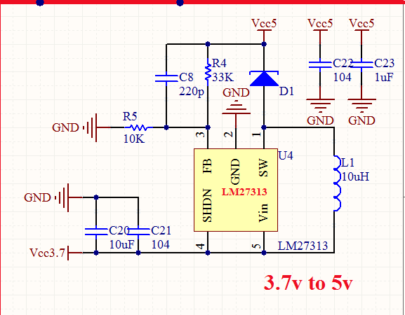

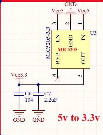

注意事项:1. 本次试验发现电机噪声污染导致NRF24L01无法工作或核心板自动复位,因此保证核心板的供电稳定在3.3V并且纯净是很重要的,可以使用单独的3.3V稳压模块或者参考上图将电池电压先升压至5V再稳压到3.3V,可以使用电容+电感滤波。

空心杯驱动电路:见上图,SI2302的控制极即G极通过10欧姆电阻接PA8脚,PWM-CH1:A0, PWM-CH2:A1, PWM-CH3:A2, PWM-CH4:A3(使用TIM2四个通道)
