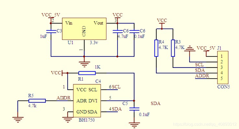

1.2 模块电路
1.3 驱动程序

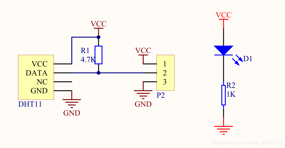

2.2 设计电路
2.3 驱动程序

1.2 模块电路
1.3 驱动程序

2 DHT11温湿度模块
2.1 简介
DHT11 数字温湿度传感器是一款含有已校准数字信号输出的温湿度复合传感器。它应用专用的数字模块采集技术和温湿度传感技术,确保产品具有枀高的可靠性与卓越的长期稳定性。传感器包括一个电阻式感湿元件和一个 NTC 测温元件,并与一个高性能 8 位单片机相连接。
DHT11 传感器成本低、长期稳定、相对湿度和温度测量、品质卓越、超快响应、抗干扰能力强、超长的信号传输距
离、数字信号输出、精确校准。
DHT11模块参数如下:
1 可以检测周围环境的湿度和温度
2 传感器采用DHT11
3 湿度测量范围:20%-95%(0 度-50 度范围)湿度测量误差:+-5%
4 温度测量范围:0 度-50 度温度测量误差:+-2 度
4 工作电压3.3V-5V
5 输出形式:数字输出
6 设有固定螺栓孔,方便安装
7 小板PCB 尺寸:3.2cm * 1.4cm
8 电源指示灯(红色)
2.2 设计电路
2.3 驱动程序
