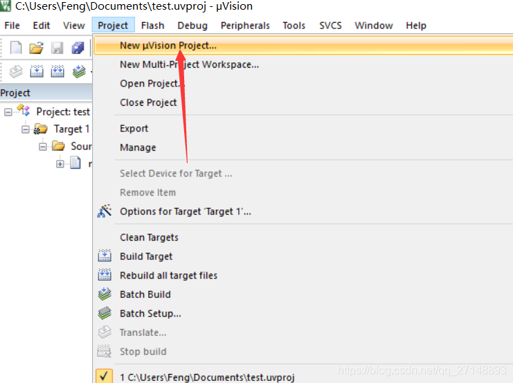

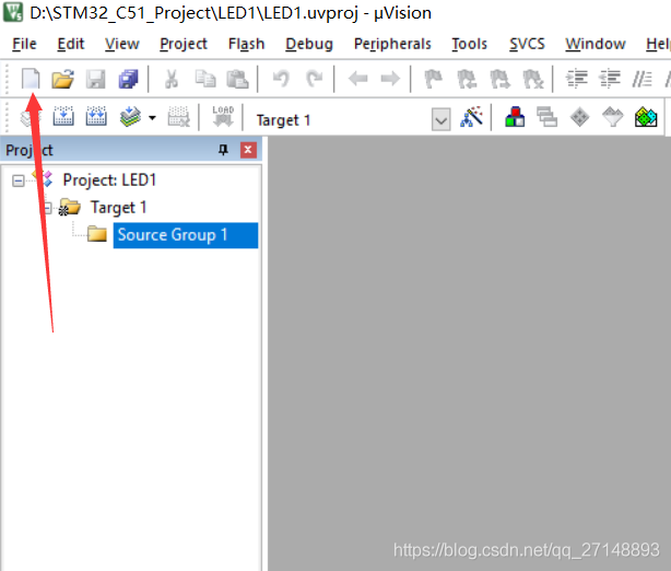

1.5.2.3、Keil中建立新工程(可以看"普中51单片机开发攻略--A7.pdf")都要学会!
(1)建立新工程前建议先关闭之前的工程

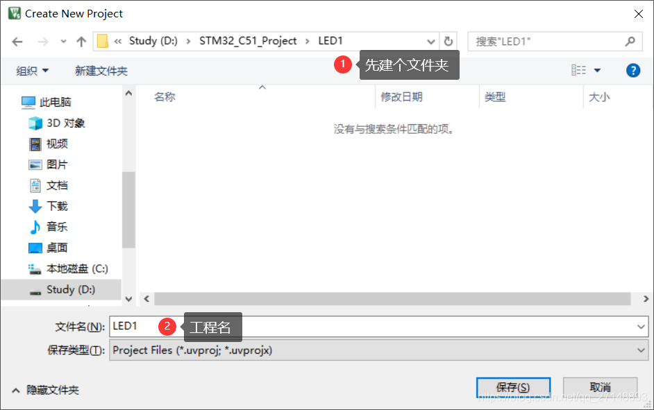

(2)菜单栏:Projcet->new uVision Project,选择一个合适的目录用来保存将来的工程项目,并且输入一个项目名

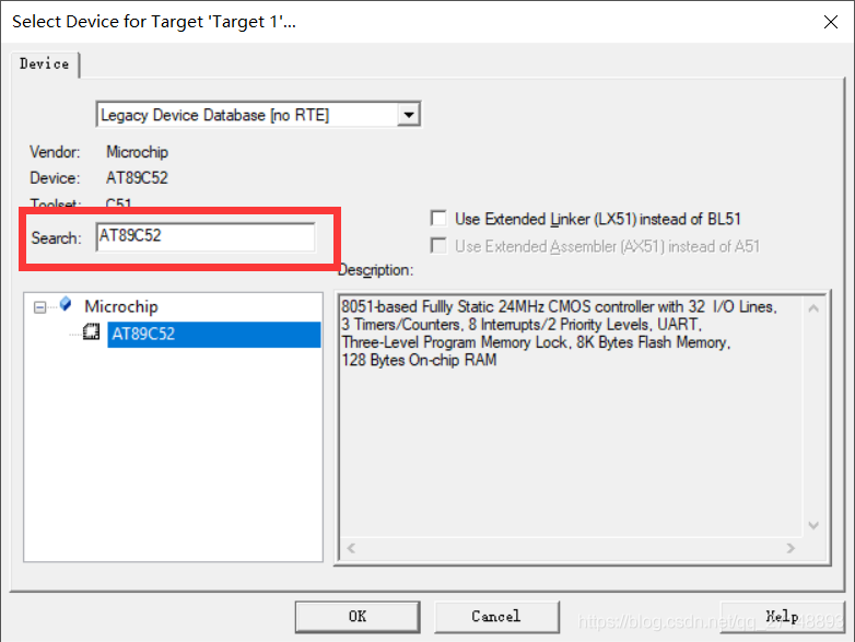

(3)选择CPU,如果Keil5,一般都选择Microchip->AT89C52/AT89C51,如果Keil4,选择Atmel->AT89C52/AT89C51最好使用Search搜索,会快一点,点击OK。弹出来选择“是否添加标准的8051的起始代码”,选择否(用处不大,后面简单说一下!),确定就ok了。这里感谢博主柏明的文章:关于KEIL5最新版没有ATMEL(含89C51芯片)的情况

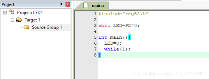

(4)现在可以自己开始写代码,或者直接复制一个已经写好的代码文件进来,这里我们新建一个文件,编写代码,命名为"main.c"
(5)但是编写的main.c并没有添加到工程文件,选择Source Group1右键选择"Add Existing Files to...",然后把main.c就添加到工程项目中了,以后别人给你的源文件,不是只放在文件夹下就行了,记得要添加到工程文件下!

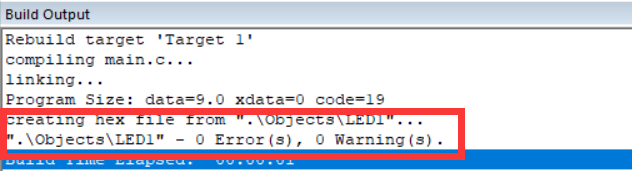

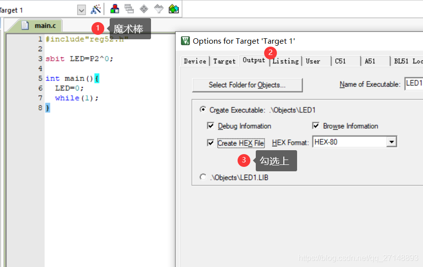

(6)点Build编译,发现一个问题:没有可以用来烧录的.hex文件。编译时生成的文件有很多,但是只有这个.hex文件才是我们最终需要的,可以用来烧录的文件。其他都属于中间文件(杂碎)
解决方案:是再多一步配置,打开快速菜单栏中“Target Options”,在弹出的多选框里,点击Output菜单,点选下面的Creat HEX File,然后关闭菜单,重新rebuild即可。
(7)最后就是烧录下载程序了!

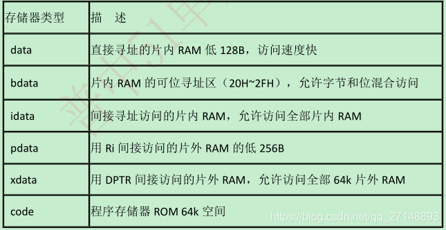

3)存储器类型
是用于指明变量所处的单片机的存储器区域情况。
省略则默认为data类型,即片内前128字节的RAM; bdata为可位寻址内部数据存储器,定义的变量可以用***it定义位变量访问其中的二进制位; idata可以访间51的内部256字节的RAM; code定义的变量存储在程序存储器,只能读出不能写入,相当于常量。

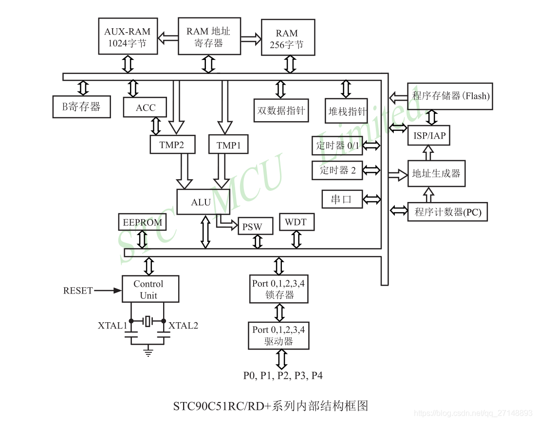

1.5.7.1、STC90C51内部结构框图 P7
框图:示意图,从逻辑上告诉我们单片机内部都有什么东西是如何工作的。
(1)总线,单片机内部模块与模块之间的通信线(RAM、ROM、定时器... 单片机:城市 模块:各个建筑 总线:路)
(2)模块,单片机内部各自独立具有一定功能的单元;重点会学:UART、定时器、EEPROM...
(3)要求:大家能看懂图例,知道图中分别表示的是什么。当我们对CPU内部原件模块理解很少的时候其实从框图中看不出什么。框图中实际上传达了很多信息,将来回顾的时候能看出来就行了。往后学,慢慢就看懂了!

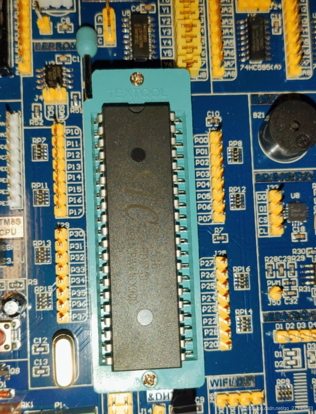

1.5.7.2、单片机管脚图 P8
(1)DIP(直插封装)封装和SMD(贴片封装)封装
(2)引脚编号和名字
每一个引脚都有个编号(1/2/3),这个编号主要是看文档时文档里用来描述这个引脚的作用时做标记用的,跟编程是无关的。所以一般引脚编号并不重要。
每一个引脚除了编号外还有个名字(p0.0,p0.2),这个引脚的名字比较重要。因为这引脚名字和我们将来在编程中控制这个引脚时的名字是一样的,所以引脚名字和编程有关。

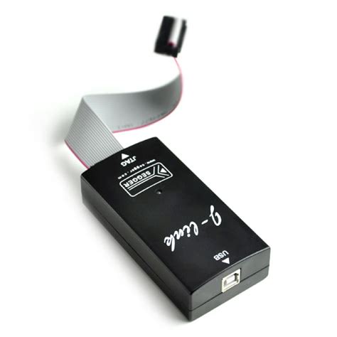

1.5.7.3、关于仿真器和ISP
(1)仿真器。早期开发单片机软件时的辅助设备,早期的单片机很多只能烧录一次,或者不提供调试功能,软件开发难度很大。后来单片机厂商就专门发明了一个设备叫仿真器,仿真器能够仿真出单片机的效果,可以用来调试程序。所以那时候买了单片机之后还要买仿真器,用仿真器来开发,好了后烧录到单片机中运行。
缺陷:1、一个仿真器对应1个单片机型号。2、仿真器很贵。
(2)因为仿真器很贵,所以有些公司开发出了软件仿真器,叫软仿真。譬如keil中就自带了软件仿真功能。
(3)后来仿真器被放弃,升级成了调试器。调试器的思路是:程序开发还是在单片机中,只不过我们用一个专用的调试器可以在单片机中直接完成仿真。典型的调试器如Jlink。调试器比仿真器来说更便宜,所以是更好的解决方案。现在的单片机大多都支持调试器方案。可以调试!
(4)有时候开发程序并不使用调试器进行单步调试,而是直接开发了程序后通过串口将程序下载到单片机中(ISP方式下载)去运行,然后根据运行的现象来直接判断定位问题,然后解决问题,最后完成程序软件开发。这种方式下不需要专用的硬件仿真器和调试器,有时候会配合使用软件仿真功能。还可以配合使用串口打印,或者LED灯的指示等方式来进行调试。
总结:3和4是我们现在开发软件的主流方法。相对来说,没经验的人更喜欢3(有经验的喜欢4);越往后(单片机到嵌入式到物联网)3用的越少,4用的越多;
我们课程的方向是:51单片机阶段用软件仿真(Keil)结合ISP下载方式来调试程序,STM32学习阶段是调试器和ISP下载两种方式相结合,到了嵌入式阶段就又回到4的方式,以后往后都不会再用Jlink等调试器了。(调试器就类似辅助工具,慢慢的摆脱它,水平才能提高)。

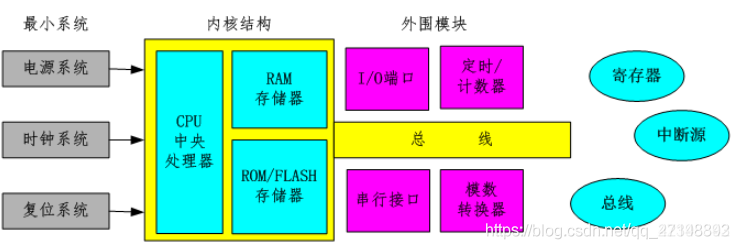

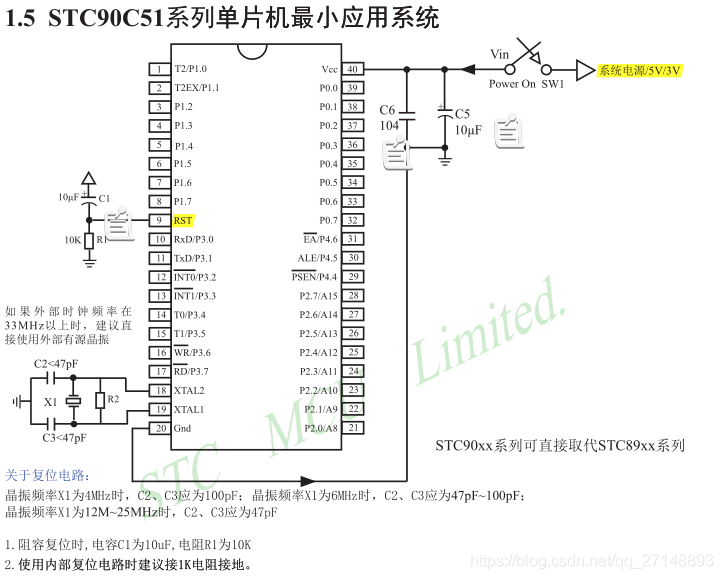

1.5.8.2、单片机最小系统介绍(开发攻略-第五章) + 数据手册P10
(1)单片机最小系统,就是指的单片机加上最少的外围电路,然后还可以工作。
(2)最小系统中有3部分电路:供电电路、上电复位电路、晶振电路。如果我们要给系统更新程序即烧入程序,就得加上程序下载电路。如下图:

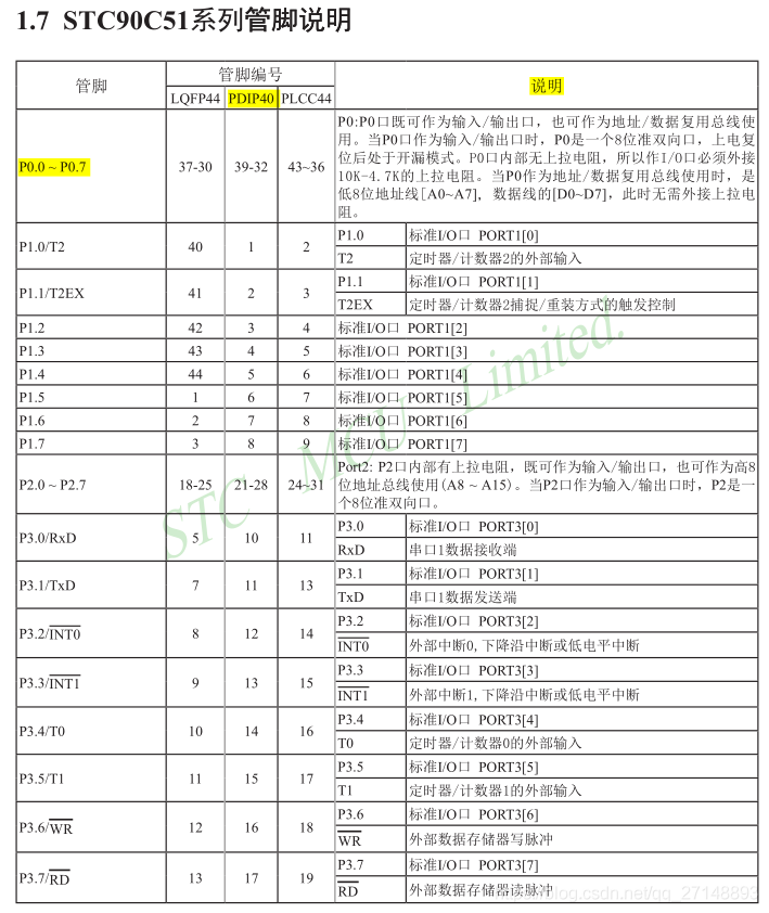

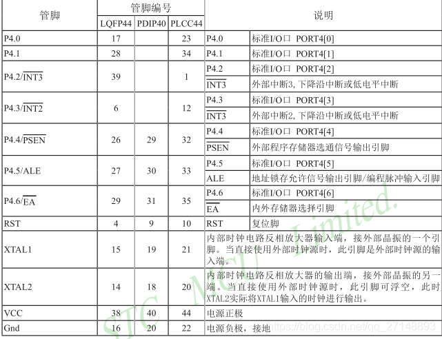

1.5.8.3、管脚定义 P12
重点看管脚和说明!大概扫一下!
(1)电源等管脚
单片机上面有一些管脚是用来支持单片机工作的,譬如VCC和GND、RST等,这些引脚和编程无关,程序也无法操控这些引脚。这些引脚软件工程师不用管,硬件工程师很在意(因为外面都要接电路)。
(2)IO端口。
IO端口是单片机和外部电路进行交互的窗口,外部电路通过IO向单片机内部输入(input)信息,单片机通过IO端口向外部输出(output)信息。单片机中大部分的引脚都是IO(P开头的引脚都是IO),将来单片机内部的程序运行就会通过操作这些IO来和外部电路交互,从而实现程序目的。(比如点亮LED灯,程序控制IO,IO输出给LED灯)
(3)管脚复用。
普通引脚是一个引脚只有一个名字,一种作用;
有些引脚有2个名字(譬如P1.0/T2,P3.0/RxD),这种引脚就有2种作用(意思不是说这个引脚可以同时做2件事情,而是说这个引脚在不同的时候可以工作在不同的2种模式下),可以通过软件编程让这个引脚在某个时间工作在某种模式下。一个引脚的2种模式之间没有关联,配置工作在A模式下则和B模式一点关系都没有。
为什么要管脚复用?纯粹是为了省引脚。降低成本!后面会讲如何切换模式,有什么用。

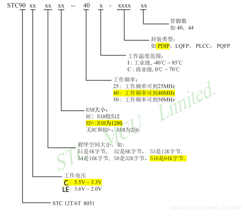

1.5.9.2、命名规则
出错很正常!

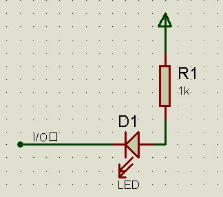

P0 = 0x00;//把P0端口的8个引脚全部置成0;灯就亮了,为什么?看电路
比如:
当I/O口输出高电平时,LED两端的电位相同,因此电压为0V,不能构成电流回路,所以LED不亮。当I/O口输出低电平时,LED左侧电位为0,而右侧则在R1的上拉作用下电位提高,因此LED两端有正向电压,可以点亮发光。
MCS-51单片机的I/O口具有比较强的灌电流能力,但拉电流能力却很弱,所以并不适合用输出高电平的方法点亮LED,大多采用这种负逻辑的驱动方法。

3)存储器类型
1.5.7.2、单片机管脚图 P8
(2)引脚编号和名字
1.5.8.3、管脚定义 P12
重点看管脚和说明!大概扫一下!
(1)电源等管脚
(2)IO端口。
(3)管脚复用。

1.5.9.2、命名规则
出错很正常!
比如:
