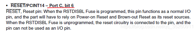

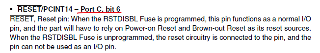

熔丝高位RSTDISBL
外部复用禁止
0:PC6为普通引脚
1:PC6为复位引脚

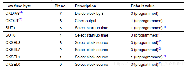

一、熔丝低位
低熔丝位
位号
默认值
CKDIV8
7
时钟8分频
CKOUT
6
时钟输出
1
SUT1
5
选择启动时间
1
SUT0
4
CKSEL3
3
选择时钟源
CKSEL2
2
CKSEL1
1
1
CKSEL0
1、第七位CKDIV8:决定CLKPS的初始值,CKDIV8为1,CLKPS将设置为0000(分频因子1);CKDIV8为0,CLKPS将设置为0011(分频因子8)。所选的时钟源超出所允许的最大频率,一定要编程这个熔丝位。CKDIV8设置了也可以更改CLKPS,若所选时钟源超出所允许的最大频率,通过程序配置必须选择合适的分频因子。
2、第六位CKOUT:CKOUT为0,系统时钟可以从CLKO引脚输出。这个模式用于芯片时钟驱动其他系统。芯片复位状态下时钟也会输出,CKOUT为0,I/O口(PB0)的正常操作被切换为时钟输出。当CLKO作为时钟输出时,系统时钟可以为包括RC振荡器在内的所有时钟源。如果系统时钟预分频,输出的是被分频后的系统时钟频率。
3、低六位一块写,SUT1..0:选择启动时间,CKSEL3..0:选择时钟源

  • 第七位RSTDISBL:设置PC6引脚的功能,RSTDISBL为0时,该引脚作为普通的I/O引脚,芯片内部的上电复位和欠压复位作为系统的复位源。RSTDISBL为1时,复位电路将连接到该引脚,该引脚不能作为I/O使用。

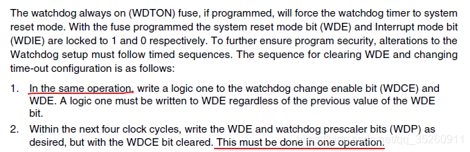

4、第四位WDTON:如果WDTON为0,看门狗一直开启,将迫使看门狗定时器进入系统复位模式。该熔丝位为0使系统复位模式位(WDE)和中断模式位(WDIE)分别锁定为1和0。为了进一步确保程序安全性,对看门狗设置的更改必须遵循定时顺序。清除WDE和更改超时配置的顺序如下:
  • 在同一个指令内对WDCE和WDE写"1“。虽然WDE总是为置位状态,也必须写"1“以启动时序。
  • 在接下来的4个时钟周期中必须在同一指令内对WDCE位写”0”和为WDE和WDP写合适的数据。

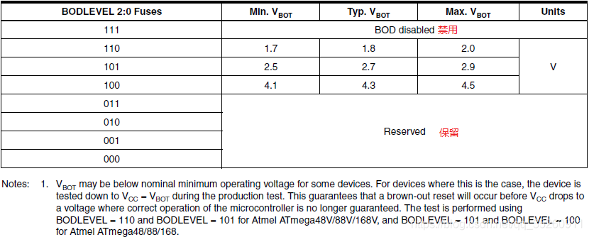

  • 低三位BODLEVEL2..0:BOD触发电平
VBOT 可能低于某些器件的最小标称工作电压。对于有这种情形的器件,在产品测试时将做VCC = VBOT 的实验。这保证了在芯片工作电压VCC 降至微处理器已经无法正常工作之前,发生掉电复位。ATmega48V/88V/168V用BODLEVEL = 110与BODLEVEL = 101做检测, ATmega48/88/168用BODLEVEL = 101与BODLEVEL = 100做检测。
