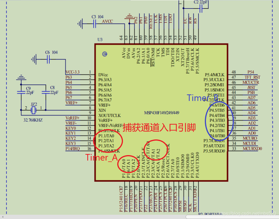

(二)、看图,TA0 TA1 TA2 图上IO口都有标注,捕获就是从这几个引脚输入的
只要捕获到上升沿或者下降沿,就会进入Timer_A中断。
(三)、把P12做捕获输入相关寄存器的设置方法
例子:P12做捕获输入(TA1)
例子:P12做捕获输入(TA1)
TACTL |= TASSEL_2+MC_2+TAIE+TACLR+ ID_3;//SMCLK,连续计数,中断允许,计数器清零
TACCTL1 |= CAP+CM_1+CCIS_0+SCS+CCIE;//开捕获模式,上升沿捕获,CCI1A输入,同步捕//获,中断允许
P1DIR &=~ BIT2; //P1.2输入
P1SEL |=BIT2; //P1.2第二功能,捕获输入

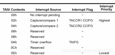

#pragma vector=TIMERA1_VECTOR //捕获中断向量
__interrupt void Timer_A(void)
switch(TAIV) //2为TA1捕获向量地址4为TA2捕获向量地址
case 2 : break;
case 4 : break;
这里的中断向量依然是TIMERA1_VECTOR,要注意的是TAIV中断向量地址,如果TAIV被读的话就不用清除中断标志位,否者就要手动清除 ,写法:TACCTLx &=~CCIFG;

[5]TAIV TIMER_A 中断向量寄存器
TIMER_A 中断可由计数器溢出引起,也可以来自捕获/比较寄存器。每个捕获/比较模块可独立编程,
由捕获/比较外部信号以产生中断。外部信号可以是上升沿,也可以是下降沿,也可以两者都有。
Timer_A 模块使用两个中断向量,一个单独分配给捕获/比较寄存器 CCR0,另一个作为共用中断向量用于
定时器和其他的捕获/比较寄存器。57
捕获/比较寄存器 CCR0 中断向量具有最高优先级
定时器和其他的捕获/比较寄存器。57
