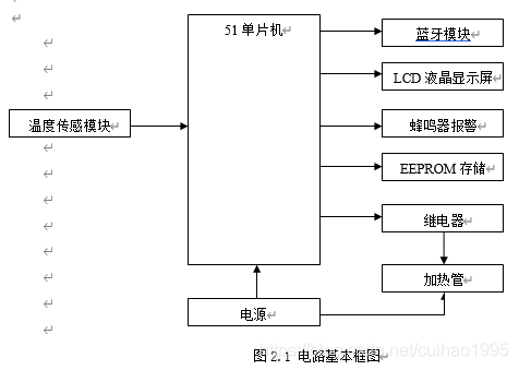

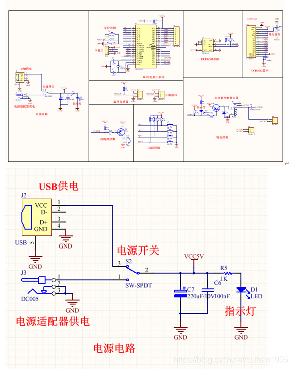

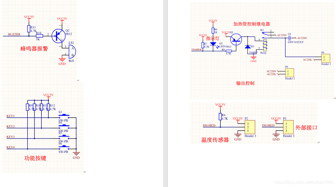

电路总体方案
电路总体框图。在设计时我发现蓝牙模块适合传输小数据,相对Wifi来说,使用蓝牙不需要使用网络,因此采用蓝牙模块设计。与电脑和手机的连接都很方便。

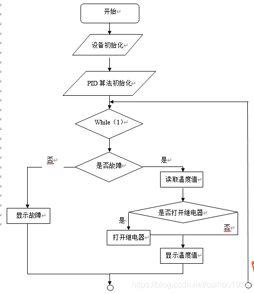

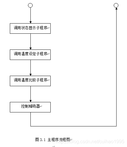

主程序
主程序的主要功能是负责读出温度值、处理温度值、在LCD液晶屏上显示温度值和并控制子程序输出。按键设定温度,当温度传感器故障时,蜂鸣器发声报警,如果没有故障则正常显示,控制继电器开关。如图3.1主程序流程图。

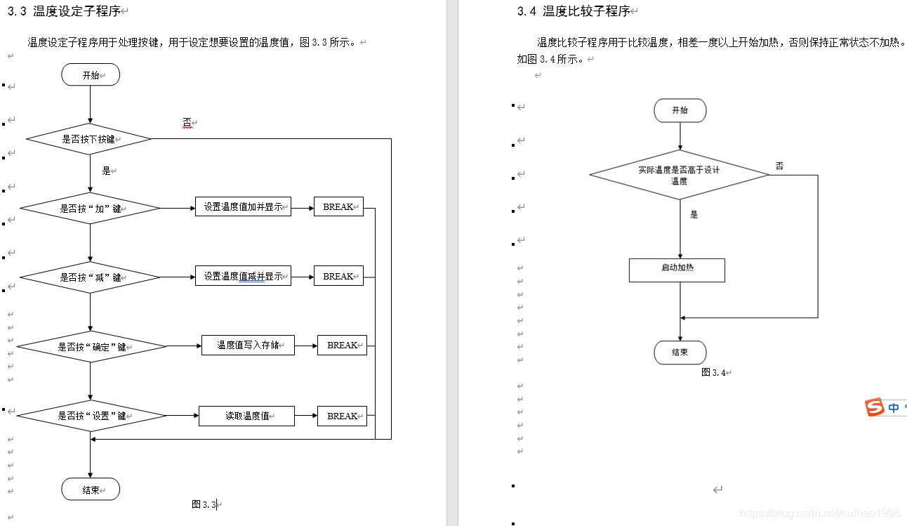

温度设定子程序
温度设定子程序用于处理按键,用于设定想要设置的温度值
系统测试
4.1 模块测试
温度采集模块的测试:当实际温度值变化时,LCD同步显示实际温度,采集模块正常工作。
LCD显示测试:首先观察LCD有无外部损坏,接着上电,LCD液晶屏会显示温度1、温度2、温度3的温度,按下按键,观察显示屏上显示出的设置set1是否变换set2、set3。经测试可LCD显示屏正常工作。
按键测试:按键长按时,数据变动一次,按键短按时数据根据按按键的次数改变,经检测按键正常工作。
蜂鸣器发声测试:将温度传感模块拔掉模拟温度传感器故障,蜂鸣器发出报警的声音,蜂鸣器正常工作。
温度控制模块的测试:设置好设定温度,当茶叶实际温度低于设定温度,继电器打开,模拟开始加热茶叶温度,当茶叶实际温度等于或高于设定温度,继电器关闭,结果说明温度控制模块工作正常。
蓝牙模块测试:通过串口能将数据传输到电脑和手机上,蓝牙模块正常工作。
4.2 系统功能
开机后再液晶屏上显示当前的状态,包括实际温度与状态。通过独立按键设置需要达到的温度值,s3是加键,s4是减键,s5是确定键,s6是设置键,按确定键后,当实际温度小于设置温度时,屏幕显示加热与实际温度,并打开加热管控制继电器,当实际温度高于设置温度时,显示恒温与实际温度,并关闭加热管。当温度传感器故障时,在屏幕上显示液位异常,并蜂鸣器报警。不管在任何时候都可以对温度值进行设置,设置后马上更新状态。该毕业设计是一个硬件,里面有包括了单片机最小系统、蓝牙模块、温度传感模块、驱动显示电路、输出控制电路、电源电路、储存电路、报警电路和按键电路输出等各个系统和电路。因此,系统功能还包括复位功能,储存功能,报警功能,显示功能等各项。外部继电器控制好连接了一个加热管,实际上是由热得快做出来的,把热得快剪成两份,一份带着插头,另一份带着加热管,分开装进输出控制电路里,加热管由继电器控制开关,插头插在220V电源上,给加热管提供能量,由于安全原因,并没有直接测试加热功能。

电路总体方案
主程序
温度设定子程序

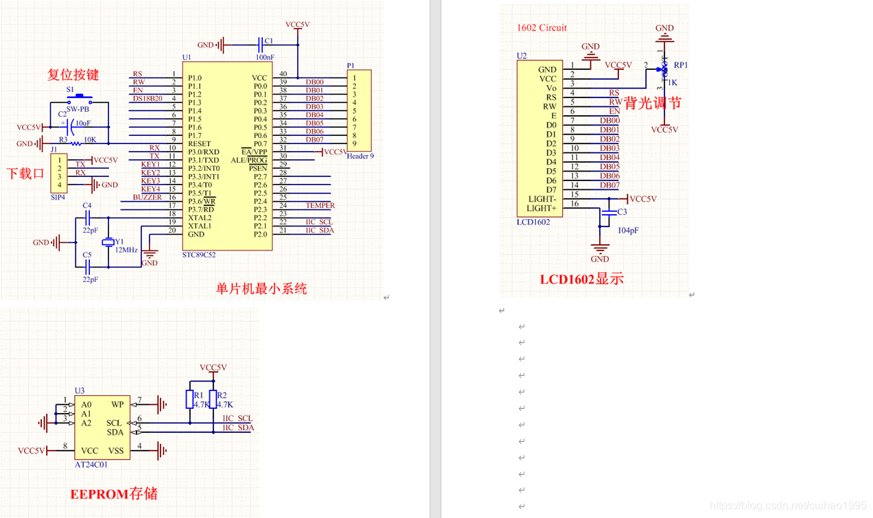

电路图
系统设计图和电源模块:
温度控制模块
