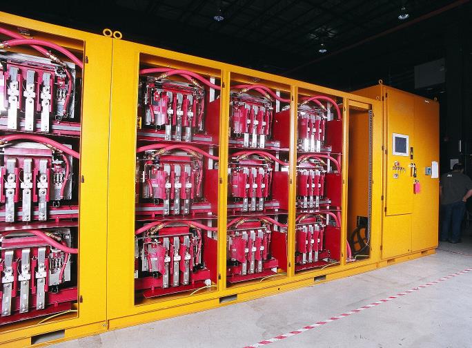

测量工具: Fluke 1550C高压绝缘电阻测试仪
  操作人员: ASI Robicon,高功率VFD制造商
  执行的测试: 可控硅整流器电压、可控硅整流器热试验、IGBT开关、电容
  ASI Robicon Perfect Harmony水冷变频驱动(VFD)。
  Tom Lasek是ASI Robicon的一名现场工程师,该公司是领先的高功率固态变频驱动制造商,支持高达20000 HP的控制工业交流电机,输入电压高达13,800 V。Lasek的职责包括高功率驱动系统的安装/调试、一般性预防维护和故障诊断。他几乎每天都使用Fluke 1550C高压绝缘电阻测试仪进行:
  • 绝缘电阻测试和文档化记录,用于公司系统的调试和启动。
  • 对高功率驱动中的高压元件进行故障诊断。
本案例将详细介绍高压元件以及Lasek在其30多年职业生涯中开发的电容测试方法。
  通过在定期的预防性维护过程中将1550C作为高压元件测试仪,Lasek能够及时发现有瑕疵的元件,防止其失效。预防早期故障既能为ASI Robicon也能为其客户节省时间和金钱。
  可控硅整流器电压测试
  Fluke 1550C高压绝缘电阻测试仪能够快速确定高功率固态电源中非线性装置的相对质量/薄弱环节:SCR (可控硅整流器半导体)和IGBT高功率器件。一般的固态元件测试仪采用低压、低电流测试源,通常不能定位损坏的元件,尤其是在负载下可能会崩溃。
