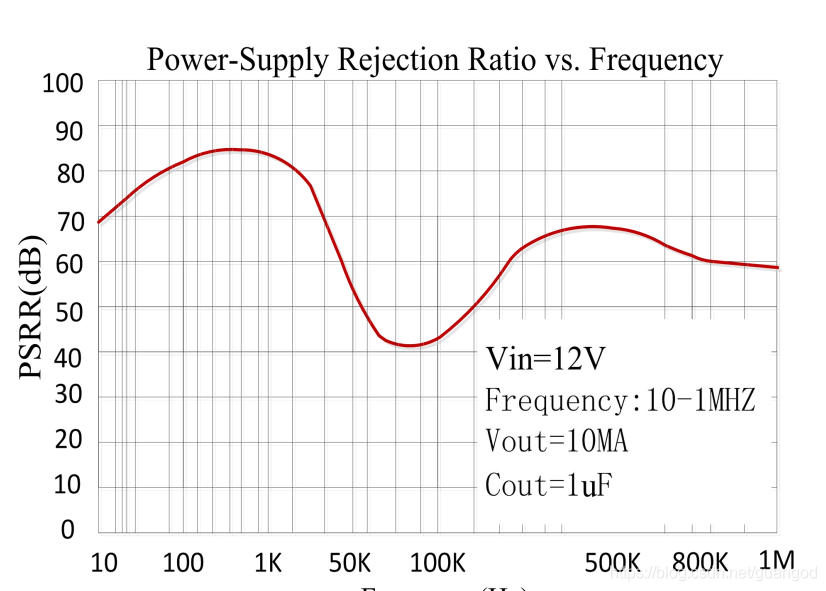

1、什么PSRR??
纹波抑制比,是衡量电路对于输入电源中纹波抑制大小的重要参数,表示为输出纹波和输入纹波的对数比,单位为分贝(dB)。如下图:所选的mt54xxB
实际芯片的应用手册描述的是需要在哪个频段范围内,有抑制纹波的要求。对应的值越高,表明电源的抗干扰能力就越强。一般来讲,负载电流不同,纹波抑制比就会发生变化,电流越大,纹波抑制比就越大,波动也就越大。公式为:
Vripple_in:输入电压中纹波峰峰值,Vripple_out:输出电压中纹波峰峰值
公式表明纹波衰减越高(也就是相同的输入纹波,在输出端的波动越小),PSRR值越高。
2、如何确定应用的PSRR???
为了确定衰减程度,您必须首先知道波纹在哪个频率出现。前面的升压电路的频率是1Mhz,那么此芯片对应的psrr为59db,并且是有条件的:
IOUT=10mA
VIN–VOUT=1V(这个值,其实约定的,见扩展,当然也可以是其他值)
COUT=1μF
当psrr为59db时,衰减59=20lg(衰减)lg(衰减)=2.95 纹波衰减了10^(2.95)=891倍,也就是输入端如果有
500mv的纹波,输出端
561uV.已经很小了。

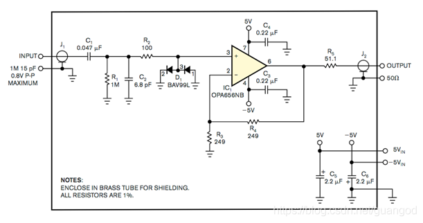

频谱分析仪测量
频谱分析仪可以测量微伏级电压信号,可以配合使用高阻抗输入探头来测量LDO输出交流电压。但是频谱分析仪高阻抗输入探头通常比较昂贵,一般实验室并没有配备,这时可以考虑用运算放大器搭建一个高输入阻抗探头,可参考Steve Hageman在扩展射频频谱分析仪可用范围的高阻抗FET探头[3]中提到的电路,如图5所示,运算放大器可以选用OPA656。
