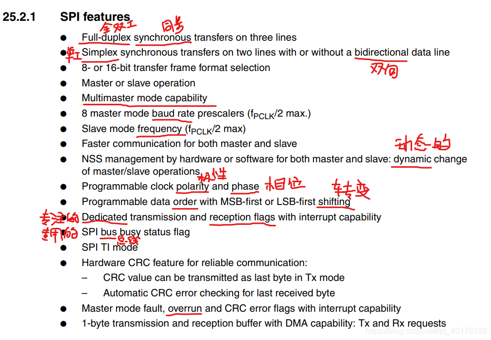

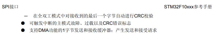

在大容量产品和互联型产品上,SPI接口可以配置为支持SPI协议或者支持I2S音频协议。SPI接口默认工作在SPI方式,可以通过软件把功能从SPI模式切换到I2S模式。
F207↓

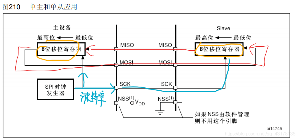

SPI 接口一般使用 4 条线通信:
MISO 主设备数据输入,从设备数据输出。
MOSI 主设备数据输出,从设备数据输入。
SCLK 时钟信号,由主设备产生。
CS 从设备片选信号,由主设备控制。
两个数据线,一个数据线,一个片选线。
两个移位寄存器加上MISO和MOSI有点像环形寄存器,左边给右边传一个最高位并且左边移位,右边最高位被左边传来的最高位替代,并且移位,最低位移出来的又传给左边的移位寄存器的最低位。最终两个移位寄存器可以完全交换数据。

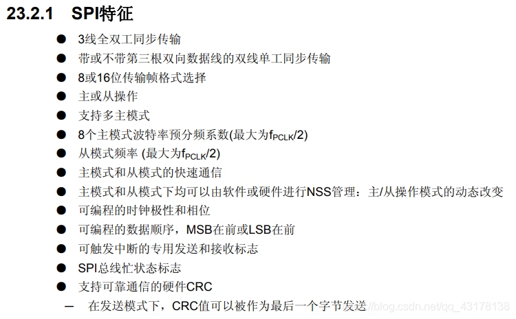

SPI 主要特点有:可以同时发出和接收串行数据;可以当作主机或从机工作;提供频率可编程时钟;发送结束中断标志;写冲突保护;总线竞争保护等。

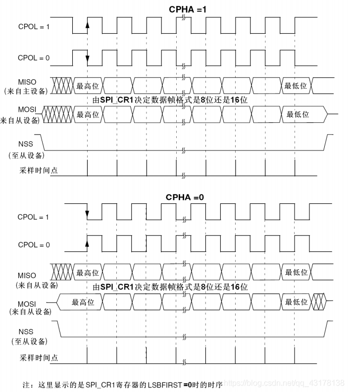

SPI 总线四种工作方式 SPI 模块为了和外设进行数据交换,根据外设工作要求,其输出串行同步时钟极性和相位可以进行配置,时钟极性(CPOL)对传输协议没有重大的影响。如果CPOL=0,串行同步时钟的空闲状态为低电平;如果 CPOL=1,串行同步时钟的空闲状态为高电平。时钟相位(CPHA)能够配置用于选择两种不同的传输协议之一进行数据传输。如果 CPHA=0,在串行同步时钟的第一个跳变沿(上升或下降)数据被采样;如果 CPHA=1,在串行同步时钟的第二个跳变沿(上升或下降)数据被采样。SPI 主模块和与之通信的外设备时钟相位和极性应该一致。

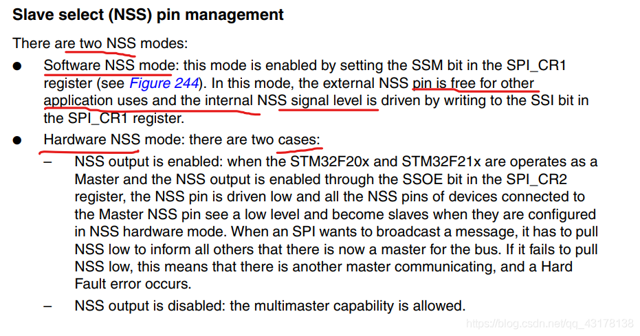

NSS
从选择(NSS)脚管理,软件模式下任意一个GPIO理论上都可以做NSS,不是固定的,因为这个可以连接多个SPI设备,比如PA2、PA3、PA4都作为NSS,进行片选,就可以连接三个从设备。
时钟信号的相位和极性
SPI_CR寄存器的CPOL和CPHA位来控制的。
CPOL:时钟极性,控制在没有数据传输时时钟的空闲状态电平,此位对主模式和从模式下的设备都有效。0:SCK引脚在空闲状态保持低电平,1:SCK引脚在空闲状态保持高电平。
CPHA:时钟相位,1:SCK时钟的第二个边沿(CPOL位为0就是下降沿,1就是上升沿)进行数据位的采样,数据在第二个时钟边沿被锁存,如果0:,SCK时钟的第一边沿(CPOL位0下降沿,1上升沿)进行数据位采样,数据在第一个时钟边沿被锁存。
CPOL时钟极性和CPHA时钟相位组合选择数据捕捉的时钟边沿。
主从要匹配

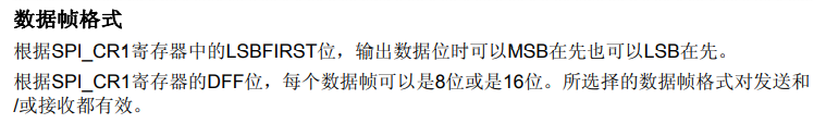

时钟信号的相位和极性
主从要匹配
