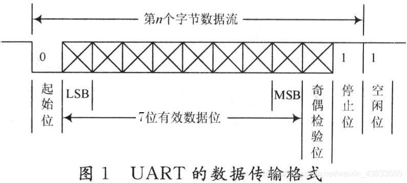

数据通信格式如下图:
其中各位的意义如下:
起始位:先发出一个逻辑”0”信号,表示传输字符的开始。
数据位:可以是5~8位逻辑”0”或”1”。如ASCII码(7位),扩展BCD码(8位)。小端传输
校验位:数据位加上这一位后,使得“1”的位数应为偶数(偶校验)或奇数(奇校验)
停止位:它是一个字符数据的结束标志。可以是1位、1.5位、2位的高电平。
空闲位:处于逻辑“1”状态,表示当前线路上没有资料传送。

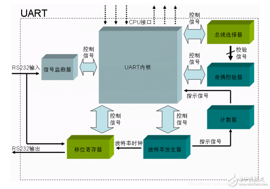

当然我们现下讨论的是有关FPGA上实现UART串口通信的方法,结合上述普适的UART的相关知识,我们不难总结FPGA上实现UART的原理(这里要感谢参考了@alexdos的部分总结):
UART 主要由 UART 内核、信号监测器、移位寄存器、波特率发生器、计数器、总线选择器和奇偶校验器总共 7 个模块组成,如图:
1.UART 内核模块
UART 内核模块是整个设计的核心。在数据接收时,UART 内核模块负责控制波特率发生器和移位寄存器,使得移位寄存器在波特率时钟的驱动下同步地接收并且保存 RS-232 接收端口上的串行数据。在数据发送时,UART 内核模块首先根据待发送的数据和奇偶校验位的设置产生完整的发送序列(包括起始位、数据位、奇偶校验位和停止位),之后控制移位寄存器将序列加载到移位寄存器的内部寄存器里,最后再控制波特率发生器驱动移位寄存器将数据串行输出。
2.信号监测器模块
信号监测器用于对 RS-232 的输入信号进行实时监测,一旦发现新的数据则立即通知 UART内核。(注意:这里所说的 RS-232 输入、输出信号都指的是经过电平转换后的逻辑信号,而不是 RS-232 总线上的信号。绝对不能直接将 RS-232 总线的信号连接到 FPGA 管脚上,否则很容易造成 FPGA芯片的损坏。)
3.移位寄存器模块
移位寄存器的作用是存储输入或者输出的数据。当 UART 接收 RS-232 输入时,移位寄存器在波特率模式下采集 RS-232 输入信号,并且保存结果;当 UART 进行 RS-232 输出时,UART 内核首先将数据加载到移位寄存器内,再使移位寄存器在波特率模式下将数据输出到 RS-232 输出端口上。(注意:波特率模式指的是模块的输入时钟是符合 RS-232 传输波特率的时钟,与波特率模式对应的就是系统时钟模式,即模块是工作在系统时钟下。)
4.波特率发生器模块
由于 RS-232 传输必定是工作在某种波特率下,比如 9600,为了便于和 RS-232 总线进行同步,需要产生符合 RS-232 传输波特率的时钟,这就是波特率发生器的功能。
5.奇偶校验器模块
奇偶校验器的功能是根据奇偶校验的设置和输入数据计算出相应的奇偶校验位,它是通过纯组合逻辑实现的。
6.总线选择模块
总线选择模块用于选择奇偶校验器的输入是数据发送总线还是数据接收总线。在接收数据时,总线选择模块将数据接收总线连接到奇偶校验器的输入端,来检查已接收数据的奇偶校验位是否正确;而在发送数据时,总线选择模块将数据发送总线连接到奇偶校验器的输入端,UART内核模块就能够获取并且保存待发送序列所需的奇偶校验位了。
7.计数器模块
计数器模块的功能是记录串行数据发送或者接收的数目,在计数到某数值时通知 UART 内核模块。

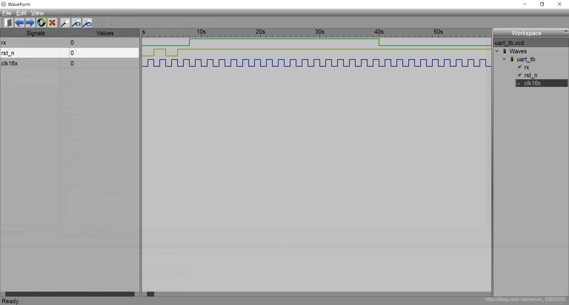

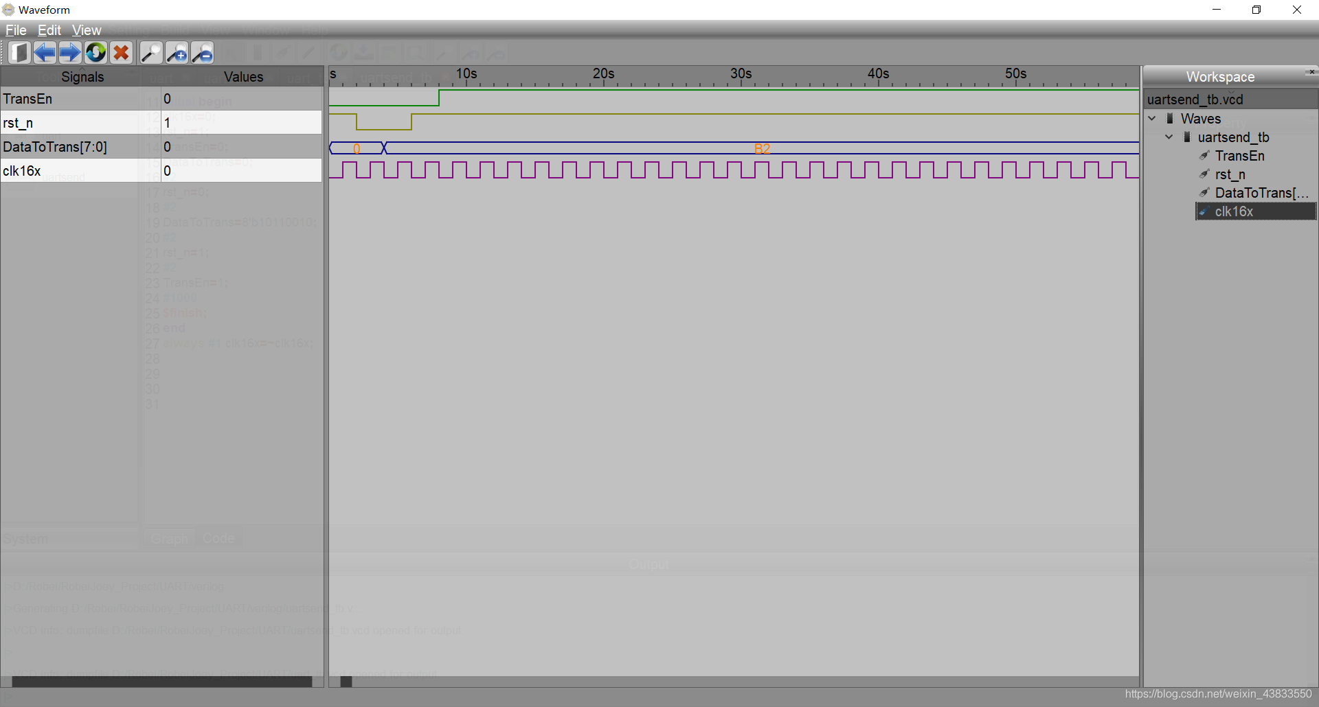

有了上述的总结后,我们便可以开始在Robei中添加适当的代码进行实现了。官方给出的代码仍然是有一些问题的,debug完成后
具体运行后仿真一切顺利,设计成功。其它的步骤我们大可交给QuartusⅡ完成,如前面提到的方法一样,主要是绑定管脚和查验实际电路图即可。完成后即可下载到FPGA开发板进行验证。
