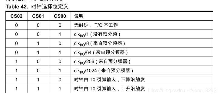

这里使用ATmega16完成溢出中断功能
1、初始化定时器参数
// Timer/Counter 0 initialization
// Clock source: System Clock
// Clock value: Timer 0 Stopped
// Mode: Normal top=0xFF
// OC0 output: Disconnected
TCCR0=(0<
TCNT0=0x37; //设置初值
OCR0=0x00;
预设频率16MHz,这里选择010,8分之一分频,2MHz,时钟周期0.5us,产生一个100us的时钟周期需要200个周期,所以时间t=(255-55)*0.5,所以初值TCNT0=0x37; //设置初值
2、设置时钟使能
// Timer(s)/Counter(s) Interrupt(s) initialization
TIMSK=(0<
3、打开全局使能
// Global enable interrupts
#asm("sei")
4、写入中断程序
// Declare your global variables here
volatile unsigned int cnt=0;
// Timer 0 overflow interrupt service routine
interrupt [TIM0_OVF] void timer0_ovf_isr(void)
// Place your code here
TCNT0=0x37; //重新赋予初值
cnt++; //计数
if(cnt>=1000)
cnt=0; //重新开始计数
PORTB^=0xff; //灯闪烁
