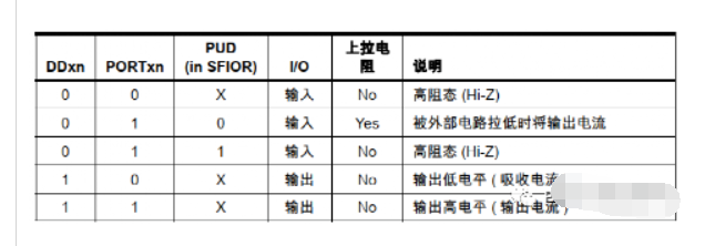

作为通用数字IO使用时,AVR单片机的IO具备读、写、修改功能。每个端口具有3个寄存器:DDRx、PORTx、PINx。
DDRx:1-输出,0-输入。当配置为输入时,PORTx=1,上拉使能,PORTx=0,高组态;配置为输出时,PORTx=1,输出高电平,PORTx=0,输出低电平。
图2- 1IO寄存器配置图

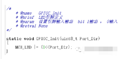

ØLED引脚初始化

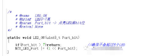

ØLED_ON点亮LED,选择8位中的1位
其它说明见原工程,采用面向对象的结构体函数思维进行编程,提高C语言水平,与时代接轨。
