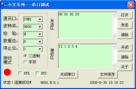

本例子是学习AVR的串口通信时候编写的一个简单的串口通信的程序,运行的时候先向串口发送一个数据0x12,然后等待接收,当PC机发送一个数据到单片机,单片机就对这个数据进行加1处理,然后发回到PC机显示。以下是串口通信时候的界面和串口通信的源程序。

/************AVR USART串口调试****************/
/************ClimberWin 2008.6.29**************/
/*CPU:ATMEGA32L 4MHZ 外部晶振(熔断位需要先配置好外部晶振)*/
/*说明:AVR串口是通过UDR发送出去的,类似于51单片机的SBUF*/
/*程序功能:能够通过串行数据发送给PC机0x12数据,接收上位机数据并且+1后发送回上位机*/
#include //AVR I/O口定义头文件
#include // 延时头文件调用
#include interrupt.h> // 中断头文件调用
#define uchar unsigned char
//引脚定义
#define AVR_RXD 0 //PD0 RXD
#define AVR_TXD 1 //PD1 TXD
//常量定义
#define BAUDRATE 9600 //波特率定义
uchar UART_MID; //定义一个缓存区数据临时存储地址
/*******************串口接收中断服务程序*************************/
SIGNAL(SIG_USART_RECV) //串口中断服务程序
UART_MID=UDR; // 从缓冲器中读取数据到UART_MID,临时存放
UDR=UART_MID+1; //+1后发送回去数据
void init_USART(void)//USART 初始化
//USART 9600 8, n,1 PC上位机软件(超级终端等)也要设成同样的设置才能通讯
UCSRC = (1/异步,8位数据,无奇偶校验,一个停止位,无倍速
// UBRR=(F_CPU/BAUDRATE/16-1)
UBRRL= (F_CPU/BAUDRATE/16-1)%256;
UBRRH= (F_CPU/BAUDRATE/16-1)/256;
UCSRA = 0x00; //工作在异步正常模式下 U2X=0
UCSRB = (1/使能接收中断,使能接收,使能发送
int main(void)
DDRD =(1<
PORTD =0xFF;
init_USART(); //初始化串口
UDR=0X12; //向串口发送数据
sei(); //中断使能(avr/interrupt.h 中调用)
while (1)
//等待接收,接收后跳转到中断程序
