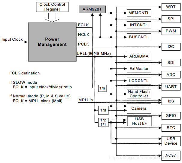

(1)电源模块解析
电源管理块通过软件控制系统时钟,以降低S3C2440的功耗。这些方案涉及锁相环、时钟控制逻辑(FCLK、HCLK和PCLK)和唤醒信号。图1显示了S3C2440A的时钟分布。
图1 S3C2440A的时钟分布
其中,FCLK由ARM920T使用。
HCLK用于AHB总线:内存控制器、中断控制器、液晶控制器,DMA和USB主机块。
PCLK用于APB总线:WDT、IIS、I2C、PWM定时器、MMC接口等外围设备,ADC, UART, GPIO, RTC和SPI。

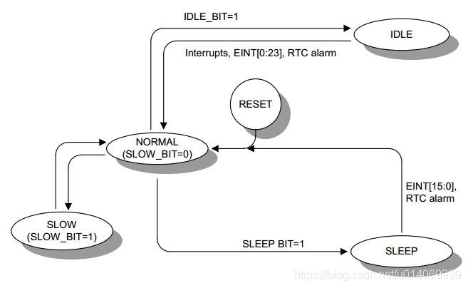

S3C2440A有四种电源模式(正常、慢速、空闲、睡眠),模式之间不允许自由转换。有关模式之间可用的转换,见图2。
图2 s3c2440电源模式之间的相互转化

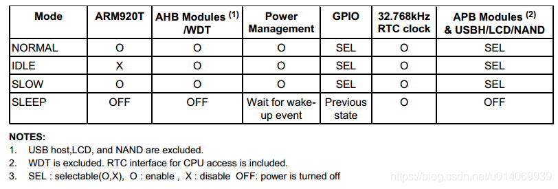

表1 每个电源模式的电路模块状态

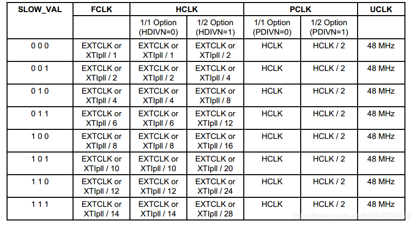

慢速模式:在慢模式下,可以通过应用慢时钟和不使用锁相环来降低功耗。FCLK是没有锁相环的输入时钟(XTIpll或EXTCLK)的divide_by_n的频率。分频比由CLKSLOW控制寄存器和CLKDIVN控制寄存器中的SLOW_VAL决定。
表2 CLKSLOW控制寄存器和CLKDIVN控制寄存器中的SLOW_VAL

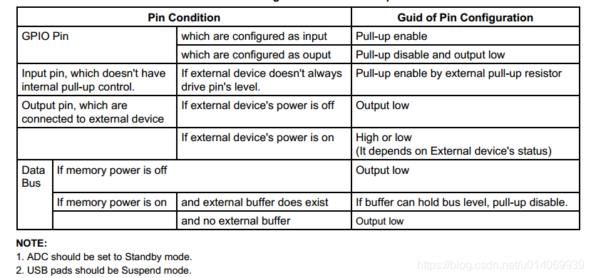

表3 睡眠模式管脚配置表 (参考作用,用户应该根据实际情况配置)
