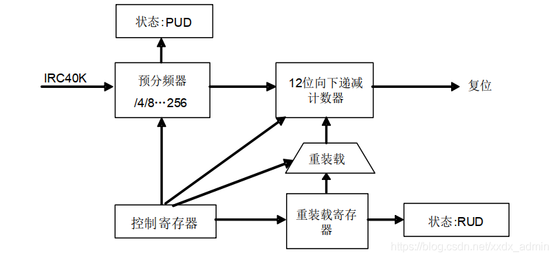

2.配置看门狗
计算公式(单位:毫秒):看门狗单次计数时间 = 40K / 分频系数
下面的就1秒看门狗的设定
//重装载值
#define WDGT_RELOAD_VALUE 156
//分频系数
#define WDGT_PRESCALER_DIV FWDGT_PSC_DIV256
void WDGT_Init(void)
//时钟初始化
irc40k_config();
fwdgt_config(WDGT_RELOAD_VALUE, WDGT_PRESCALER_DIV);
fwdgt_enable();
3.定时喂狗
//喂狗
void WDGT_Feed(void)
fwdgt_counter_reload();
