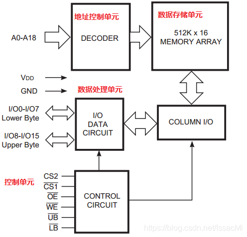

原理框图
该SRAM芯片的内部原理图如下:

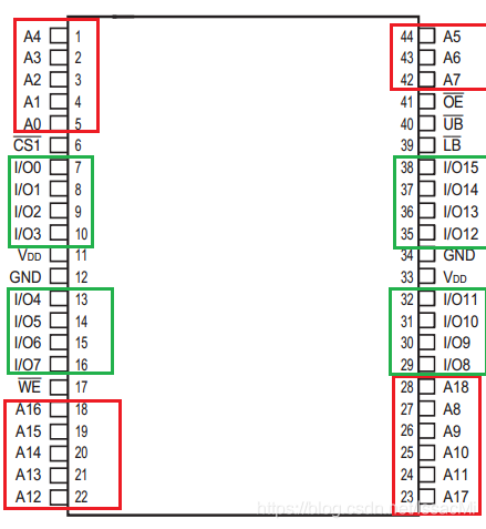

引脚配置
引脚数量为48Pin,TSOP引脚封装方式的引脚图及其说明如下:

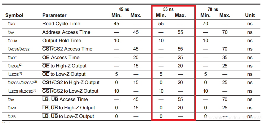

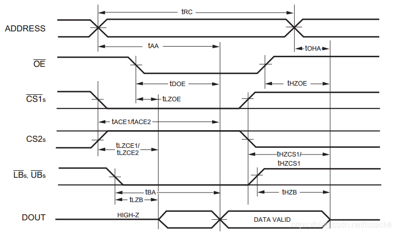

本次使用的SRAM芯片可以选择两种不同的时序进行数据的读取,本文使用下面的一种:
读取数据的时序要求
读取数据时的时序要求如下图所示:

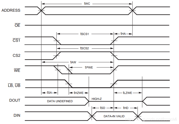

写入数据时序图

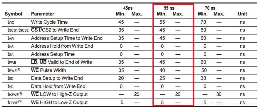

本次使用的SRAM芯片可以选择四种不同的时序进行数据的读取,本文选择下面的一种方式:
写入数据的时序要求
对时序的要求如下:

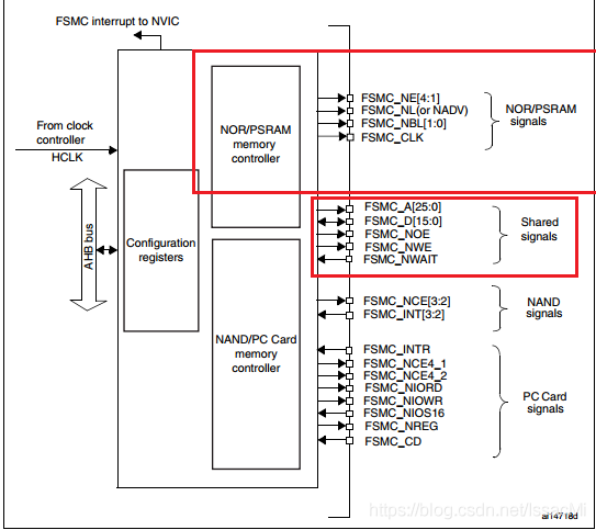

FSMC的内部原理图
由上图可知,在利用FSMC扩展外部存储设备时,有一些引脚是不同类型的设备共用的,但有一些是独有的,所以应该按照本身使用的存储器类型进行配置。由于本次我们扩展的是外部SRAM,所以只需要使用到上图中的红色标记中的引脚即可。其余引脚功能不再赘述。

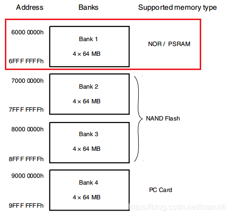

我们回到SRAM的数据读写特性部分,为什么扩展SRAM的主机可以直接通过地址对SRAM中的数据进行读写呢?最根本的原因就是STM32F1系列芯片为FSMC外设预留了专门用于扩展外部存储器的内存空间,且该空间的容量高达1GB。
另外,为了满足扩展不同类型存储器的需求,STM又将这1GB的空间划分为4个BANK,具体的内存分配如下:

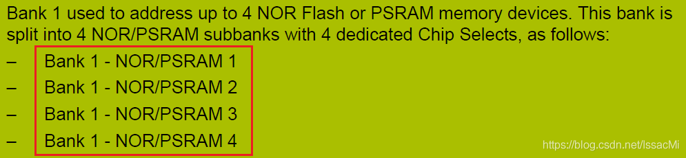

由上图可知,SRAM和Nor Flash使用的是内存地址位于0x6000 0000到0x6FFF FFFF之间的Bank1区域。同时,Bank1区域还被分为4个子Bank,分别如下:
并且,对每个子Bank的配置和片选都是相互独立的。片选引脚为FSMC_NE[4:1]。

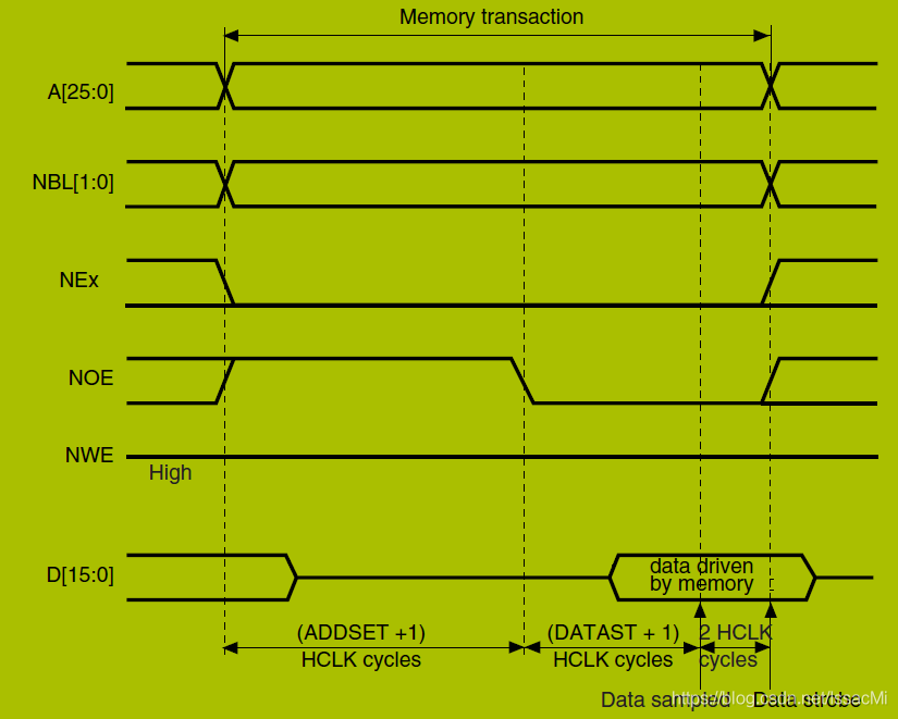

模式A下的时序图

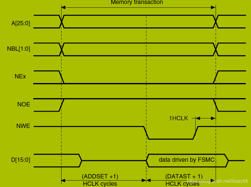

读取数据时序图
写入数据时序图

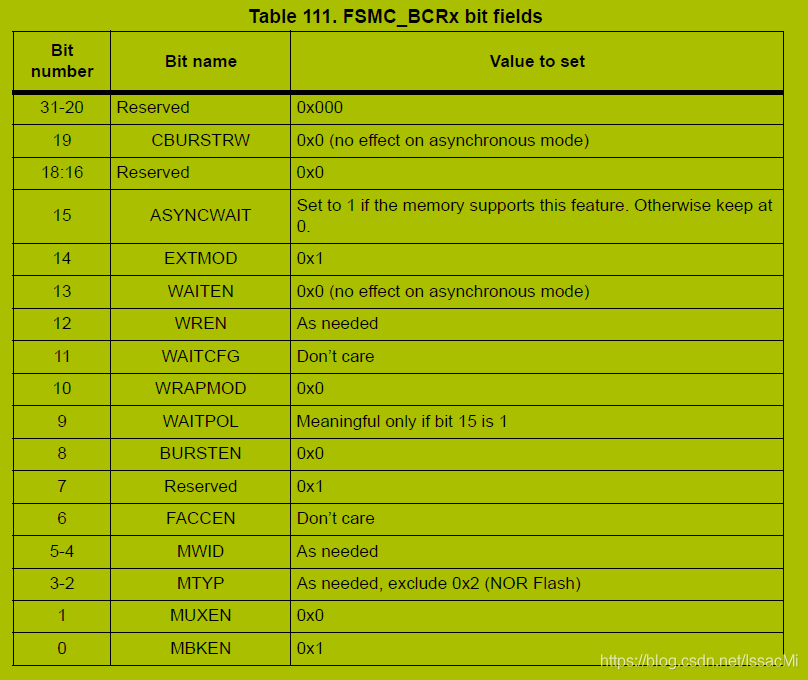

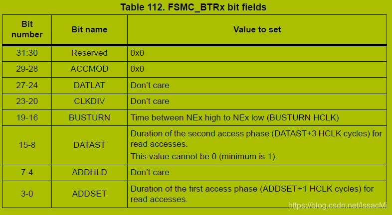

1、BCR寄存器配置
2、BTR寄存器配置

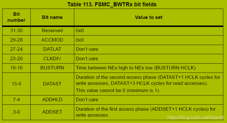

3、BTWR寄存器配置
