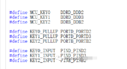

  KEY引脚的寄存器定义与LED相同,还是3个寄存器:DDRx、PORTx、PINx(具体介绍可参见LED点灯部分)。

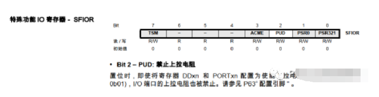

  DDRx:1-输出,0-输入。当配置为输入时,PORTx=1,上拉使能,PORTx=0,高组态,但要注意SDIOR的第三位引脚,用于禁止上拉,所以配置上拉时要注意,否则就是高组态。
  图2- 2 SFIOR寄存器图

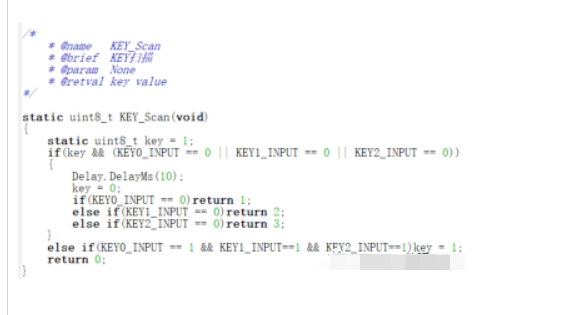

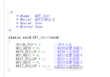

  Ø定义3个按键引脚寄存器的对应比特位,再次提示,通过下划线来取该寄存器的bit位。
  Ø按键初始化,同时允许上拉
  Ø通过按键扫描程序来检测3个按键是否触发,若有返回对应的键值,否则返回0,这里面通过key变量来判断按键是否触发,检测效果更好

void main(void)
    LED.LED_Init(0xFF);         //LED ALL OUTPUT
    KEY.KEY_Init();             //KEY 0/1/2 INPUT
    while(1)
        switch(KEY.KEY_Scan())
            case 1:
                LED.LED_Reverse(0);     //LED0 翻转
                break;
            case 2:
                LED.LED_Reverse(1);     //LED1 翻转
                break;
            case 3:
                LED.LED_Reverse(2);     //LED2 翻转
                break;
            default:
                break;
  End Of File
