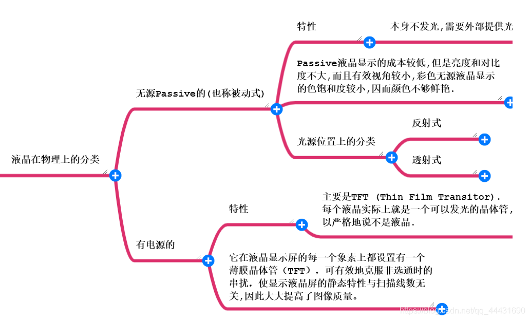

液晶分类:
液晶显示原理:液晶在不同电压的作用下会呈现不同的光特性。

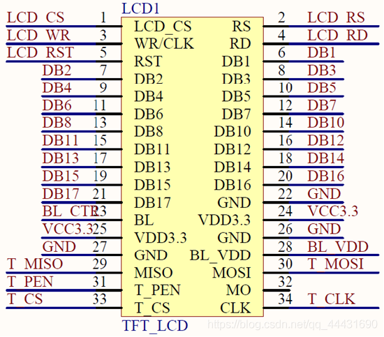

【 4. 2.8寸 TFTLCD(16位80并口)】
接口说明
注意:DB1DB8,DB10DB17,总是按顺序连接MCU的D0~D15
LCD_CS:LCD片选信号
LCD_WR:LCD写信号
LCD_RD:LCD读信号
DB[17:1]:16位双向数据线。
LCD_RST:硬复位LCD信号
LCD_RS:命令/数据标志
(0:命令,1:数据)
BL_CTR:背光控制信号
T_MISO/T_MOSI/T_PEN/T_CS/T_CLK,触摸屏接口信号

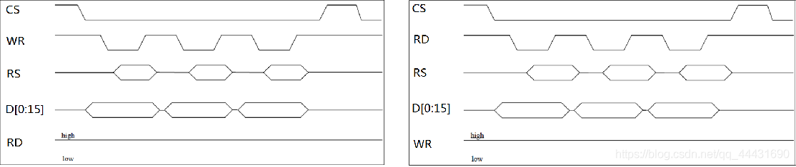

模块的8080并口读/写
先根据要写入/读取的数据的类型,设置RS为高(数据)/低(命令),然后拉低片选,选中ILI9341,接着我们根据是读数据,还是要写数据置RD/WR为低,然后:
1.读数据:在RD的上升沿, 读取数据线上的数据(D[15:0]);
2.写数据:在WR的上升沿,使数据写入到ILI9341里面
并口写时序图 ----------------------------------------------------------- 并口读时序图

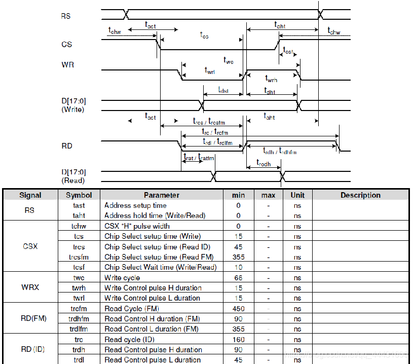

【 5. ILI9341 驱动芯片时序 】
重点时序:
读ID低电平脉宽(trdl)
读ID高电平脉宽(trdh)
读FM低电平脉宽(trdlfm)
读FM高电平脉宽(trdhfm)
写控制低电平脉宽(twrl)
写控制高电平脉宽(twrh)
注意:ID指LCD的ID号
FM指帧缓存,即:GRAM

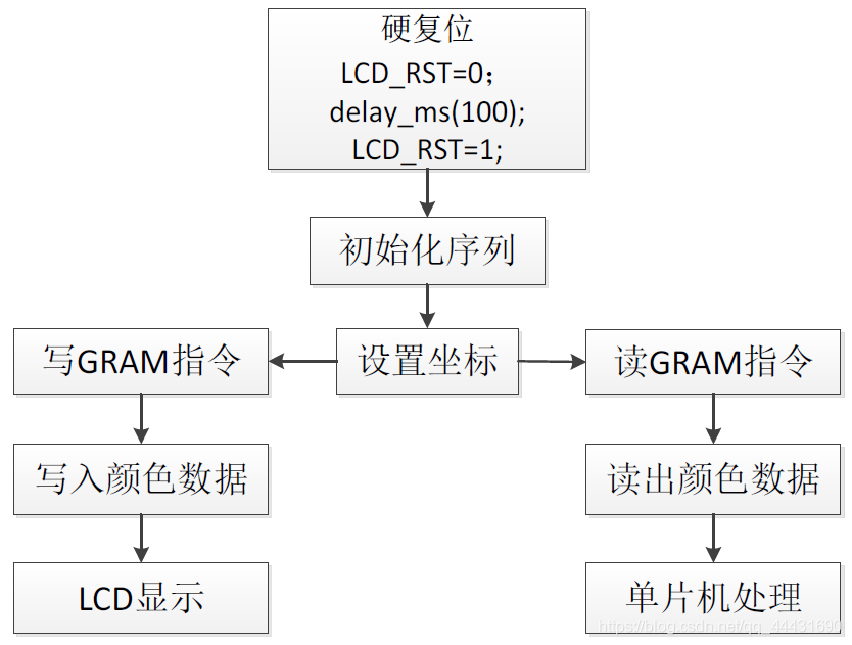

TFTLCD驱动原理-驱动流程
