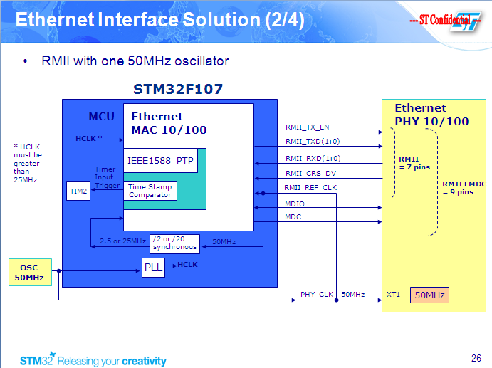

有哪位大神有关于
STM32
F105/107系列以太网PHY的设计资料吗?

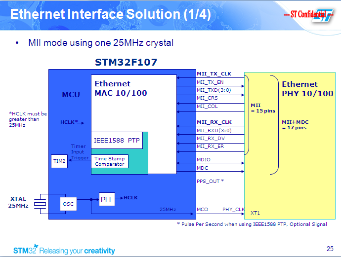

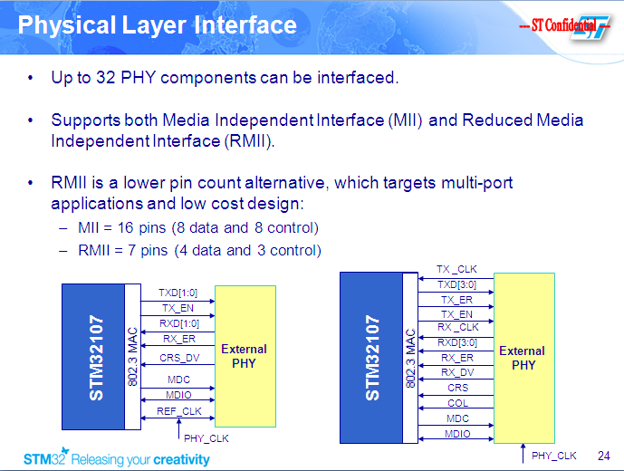

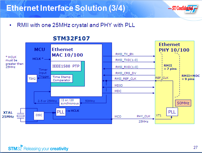

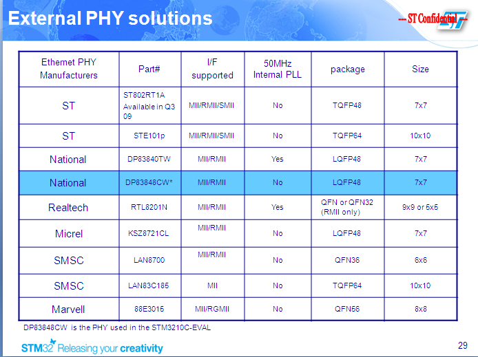

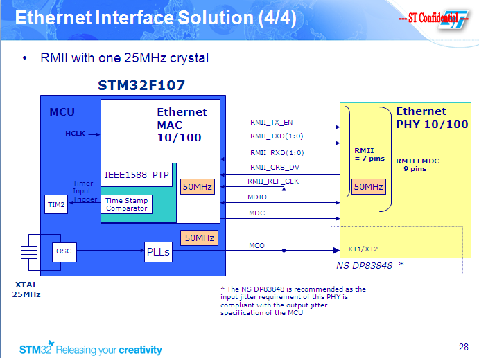

STM32F105/107系列以太网PHY设计资料。图说的很详细,废话就不说了,自己看图吧。
