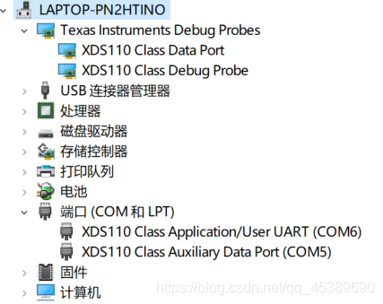

  安装完成后,开发板直接用micro-USB线连接电脑,电脑将会自动完成配置。
  检验方法:右键“此电脑”→管理→设备管理器→Texas Instruments Debug Probes和端口下各有两个设备(2个串口+2个调试接口)。

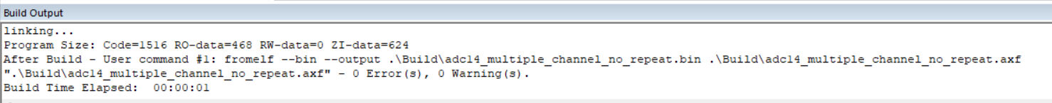

  测试:进入sdk安装地址msp432p4_sdksimplelink_msp432p4_sdk_3_40_01_02examplesnortosMSP_EXP432P401Rdriverlib,选择任意工程,进入keil,双击打开工程,若编译成功则说明配置成功。
