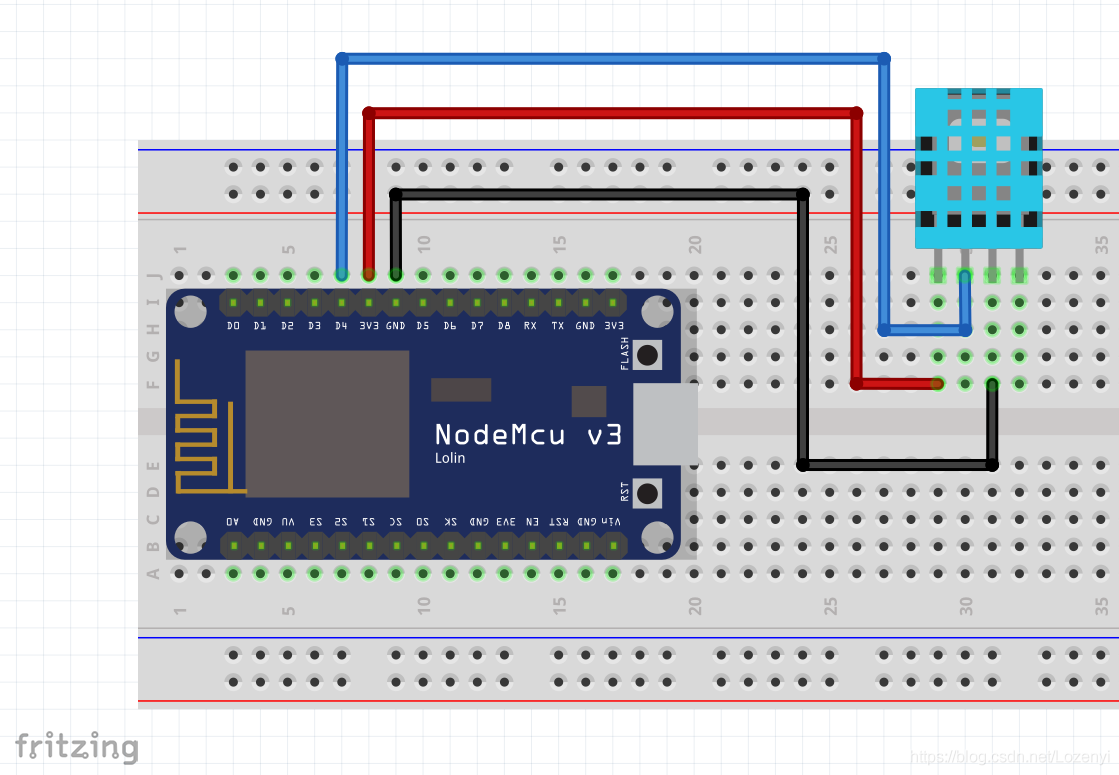

硬件连接
硬件连接如图所示,
黑线为地线,红线为接3.3V,蓝色的线为数据线。使用杜邦线进行连接。

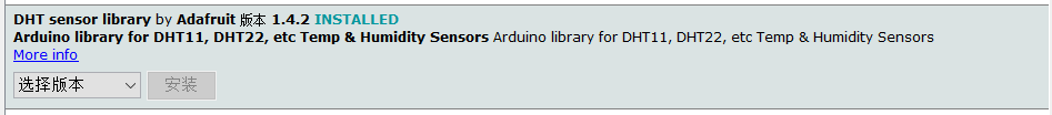

本次使用的是DHT sensor library库,在管理库界面搜索“DHT”即可找到该库进行下载安装。
这里附上该库的仓库GitHub地址
【https://github.com/adafruit/DHT-sensor-library】

这里注意一下就是引脚的问题,在官方库里有说到可以使用3、4、5、13、14等GPIO,本人一开始使用16就没有得到正确的输出。

这里主要注意的是丝印上的引脚号与arduino里的数字标号不一样的。像本人一开始使用的16,是在丝印D0的脚位。以下是丝印与GPIO的对应表
[tr]nodemcu板上丝印代码对应编号[/tr]
| D0 | 16 |
| D1 | 5 |
| D2 | 4 |
| D3 | 0 |
| D4 | 2 |
| D5 | 14 |
| D6 | 12 |
| D7 | 13 |
| D8 | 15 |
以上如有错误的地方,麻烦看官们指正!
