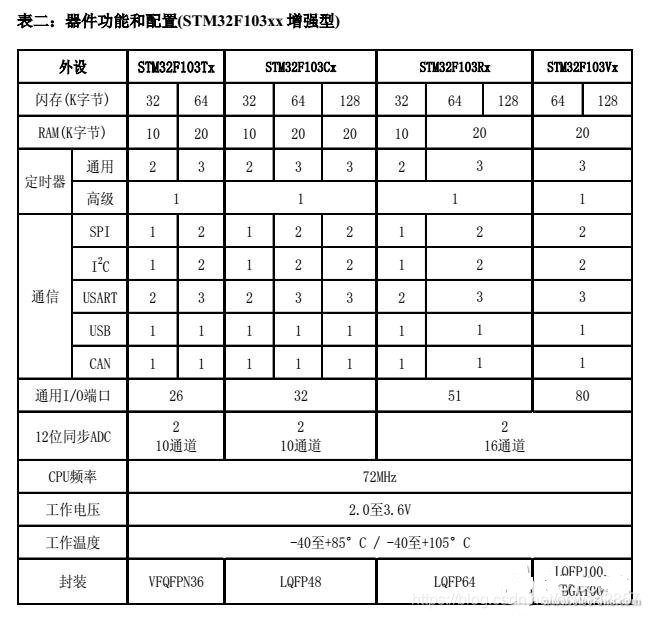

器件功能和配置(STM32F103xx增强型)

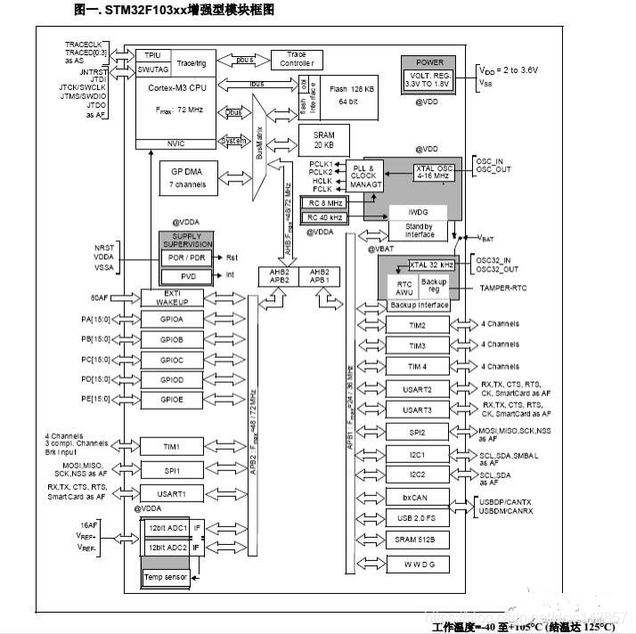

STM32F103xx增强型模块框架图

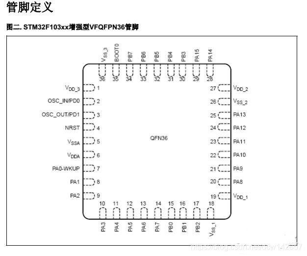

STM32F103xx增强型VFQFPN36管脚图

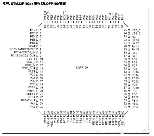

STM32F103xx增强型LQFP100管脚图

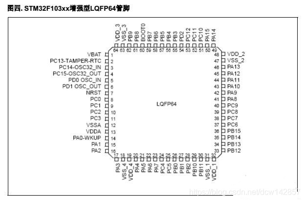

STM32F103xx增强型LQFP64管脚图

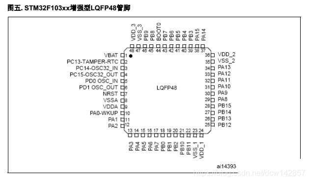

STM32F103xx增强型LQFP48管脚图

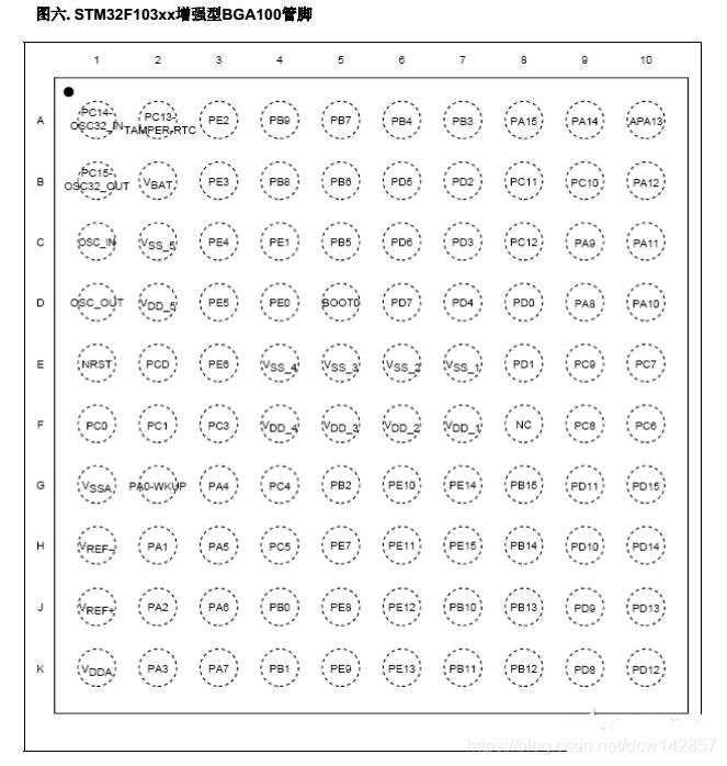

STM32F103xx增强型BGA100管脚图

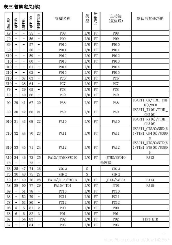

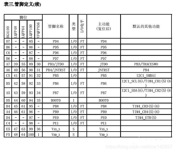

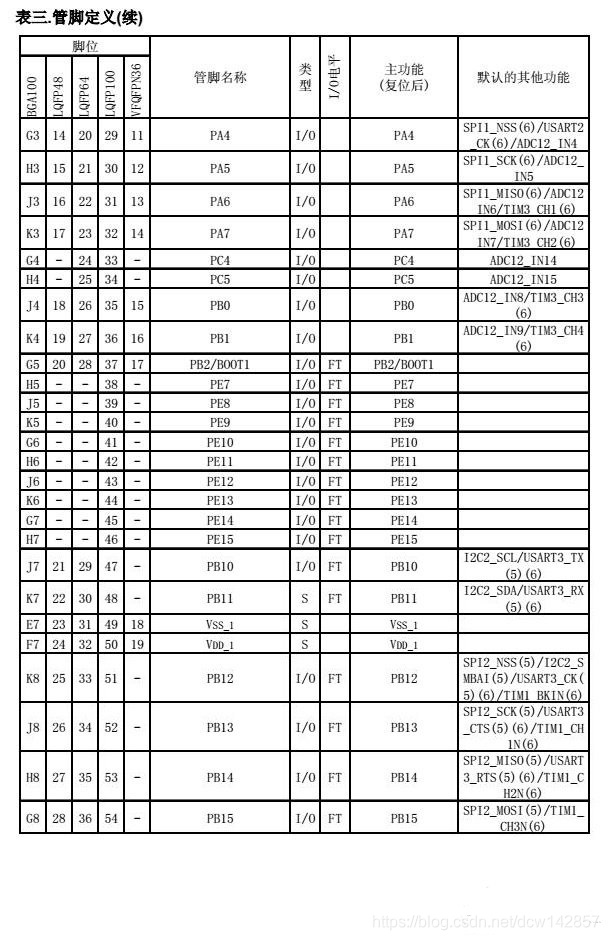

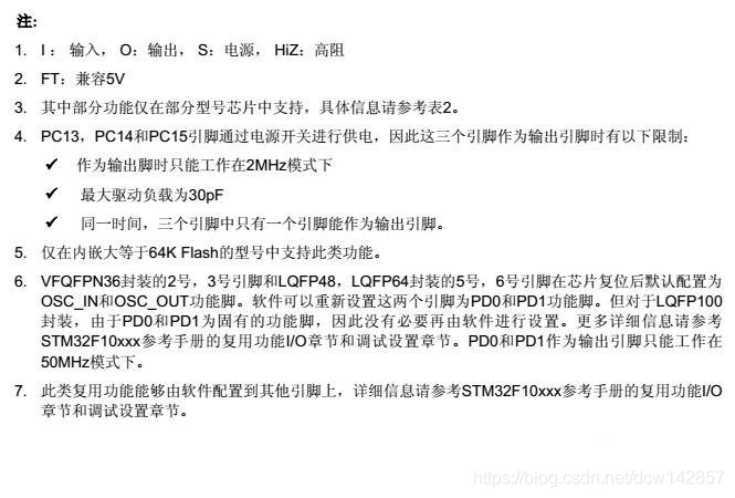

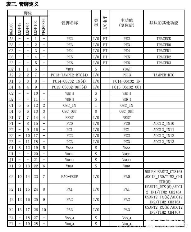

STM32F103xx系列各个管脚名称定义、功能:
STM32F103xx增强型模块框架图
