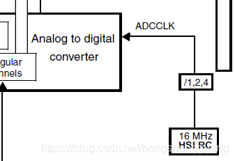

这时候只好硬着头皮翻看stm32的芯片手册,看到ADC那一章。如下图:

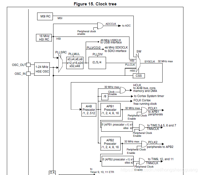

咦,不对呀,ADC时钟竟然是由HSI提供的,而不是APB2提供的时钟。赶紧看看是这一页是不是有错误,再看看stm32l151整个的时钟树:
明明白白,ADC的时钟就是由HSI提供的,于是调用开启HSI时钟的函数
RCC_HSICmd(ENABLE); ADC功能就可以正常使用了。
