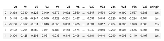

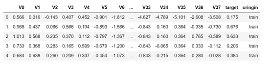

2. 数据说明
数据分成训练数据(zhengqi_train.txt)和测试数据(zhengqi_test.txt),其中字段V0-V37,这38个字段是作为特征变量,“target”作为目标变量。
训练集:
测试集:
因此我们可以创建一个简单的深度学习模型Y=f(x),使用V0-V37作为训练集(train set)的输入x,target作为模型的输出(即预测结果),对预测结果的评估可以使用均方误差MSE(mean square error)。最后将测试集的数据输入到训练好的模型中,得到测试集的预测结果。

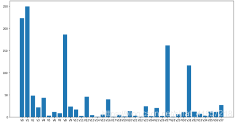

SelectKBest特征选择:
数据质量分布图:
使用目测法可以发现,特征中{V5,V9,V11,V17,V19,V20,V21,V22,V24,V28}的数据在训练集和测试集中分布不均匀,那么可以近似的理解为这些特征对模型的影响比较小,也就是模型对这些数据的学习可能对预测没有帮助,因此我们可以将这几个特征从数据集中移除,让模型只学习其他的特征。
(数据清洗部分我只考虑到了特征集合与模型学习的关系,应该再对横向的数据进行清洗,假设存在某行数据存在较大的误差,那么可能这个数据会对模型的学习产生负面影响)

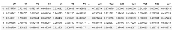

3.2 数据归一化
为了能够更好的训练,最好将输入数据进行归一化(归一化可以将数据约束在一个区间),这里我们可以使用数据标准化(StandardScaler)或数据归一化(MinMaxScaler)处理数据。
考虑到后面深度学习网络使用的激活函数为ReLU,ReLU的计算结果是非负数,因此我使用的是数据归一化,将数据约束在0-1。
归一化结果:

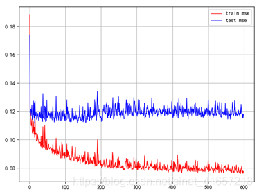

3.7 实验结果
训练过程:
蓝色代表测试集误差,红色代表训练集误差,可以看出模型已经达到一个收敛状态,由于最后需要的是测试数据的预测结果,我将测试数据进行预测提交,得到的MSE为0.2759。

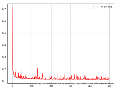

预测的误差挺大的,那么就需要进一步优化了,我把神经元个数调整成{28,48,64,32,16,1},由于测试集是不参与训练的,于是我把原先的所有训练集和测试集合并进行训练,得到下面的训练误差结果:
接着使用训练完的模型,对zhengqi_test.txt的数据进行预测,提交后得到的MSE值为0.1232

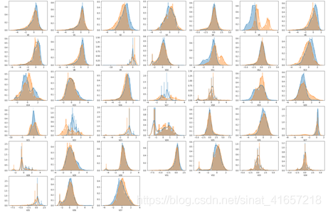

将训练集和测试集的V0-V37合并,查看特征分布。
SelectKBest特征选择:
数据质量分布图:

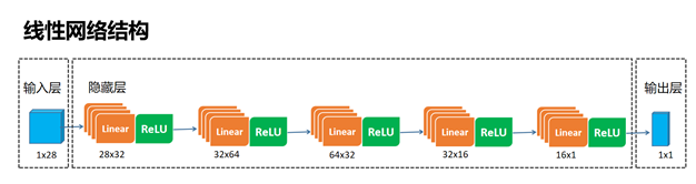

3.4 建立模型
由于训练使用的特征为28个,数量少于32个,并且训练样本不超过3000,根据经验得出,深度学习网络的隐藏层设置在3到5层较为合适。
因此可以构建类似下列模型:
废话:模型一共5个隐藏层,各层神经元个数为{28,32,64,32,16,1},并使用ReLU作为隐藏层的激活函数。这里的各层神经元使用的是2的倍数,有一种说法是数据在GPU和CPU中是使用二进制存储的,使用2的倍数可以提高数据的计算速度,其实不使用2的倍数也可以,使用2的倍数只是起到一个方便修改参数的作用,同时神经网络具有优秀的泛化性,前后两层神经元个数差距不大也能得到良好的学习。所以各层神经元你想设为{28,48,64,32,16,1}也没有问题,别问问就玄学。
