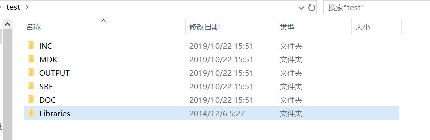

1.新建工程文件夹并命名,例如test。

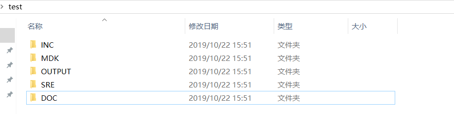

2.打开工程文件夹test,在里面新建五个文件夹。
INC: 用于存放 .h头文件
SRE: 用于存放 .c 源文件
MDK: 用于存放工程文件
OUTPUT: 用于存放输出文件,例如bin文件和hex文件等
DOC: 用于存放工程文档说明,比如历史版本修改记录,通信协议等
3.打开标准库文件,将Libraries文件夹复制到test工程文件夹下。

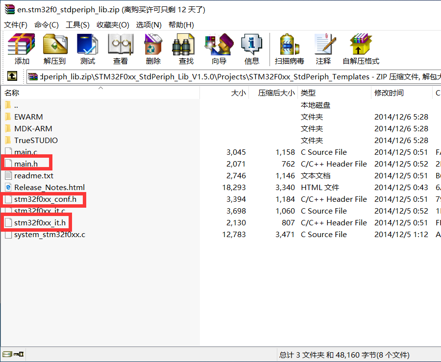

4.将标准库目录【STM32F0xx_StdPeriph_Lib_V1.5.0ProjectsSTM32F0xx_StdPeriph_Templates】下的main.h、stm32f0xx_it.h和stm32f0xx_conf.h头文件复制到刚刚新建的INC目录下。

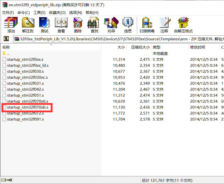

5.将标准库目录【LibrariesCMSISDeviceSTSTM32F0xxSourceTemplatesarm】下的startup_stm32f070xb.s启动文件复制到刚刚新建的MDK目录下。

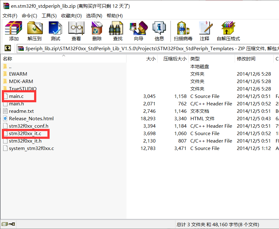

##### 6.将标准库目录【STM32F0xx_StdPeriph_Lib_V1.5.0ProjectsSTM32F0xx_StdPeriph_Templates】下的main.c和stm32f0xx_it.c源文件复制到刚刚新建的SRE目录下。

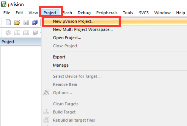

7.打开MDK5,点击新建工程。
8.给工程命名并选择保存在MDK文件夹中。

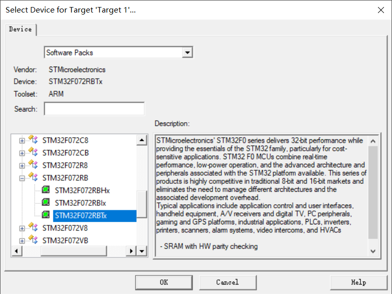

9.弹出的对话框选择对应芯片。

18.最后点击保存,然后编译,看到“。.OUTPUTtest.axf” - 0 Error(s), 0 Warning(s)。就表明大功告成啦。
