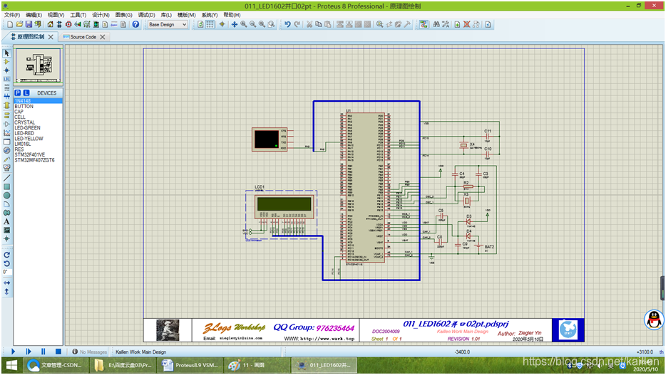

一,打开文件(可以随文下载放置在文档中打开)。(如下图1所示)
图1

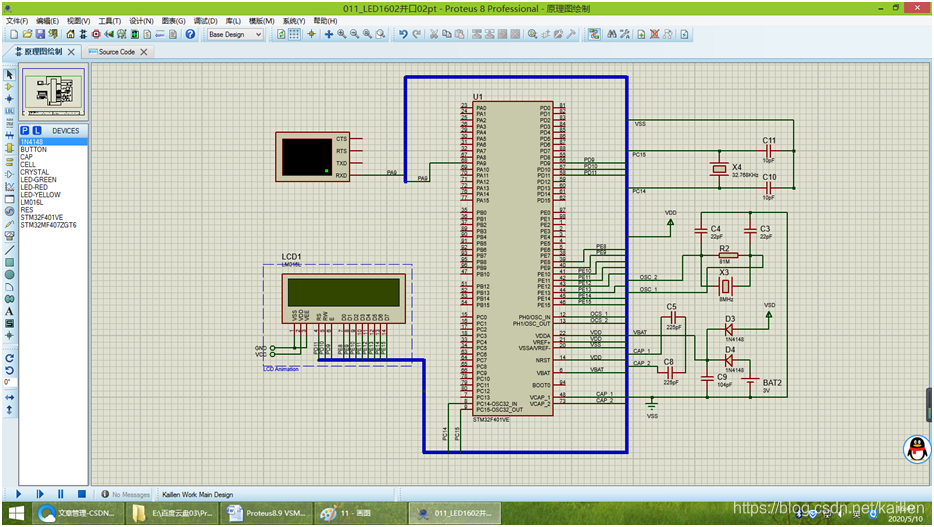

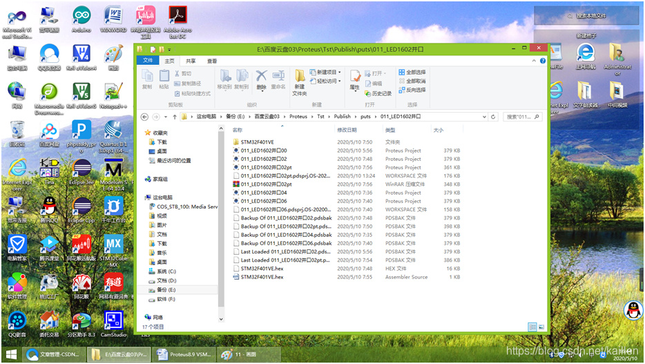

二,调整原理图大小,适合可视,另存工程文件。(如下图2,3,4所示)
图2
图3
图4

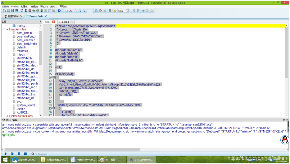

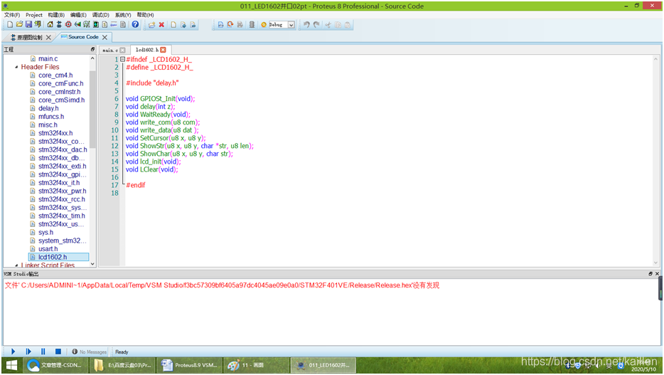

三,点击Source Code标签。(如下图5所示)
图5

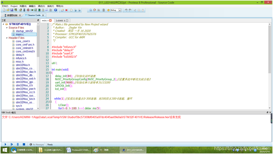

四,编辑main.c 代码如Proteus8.9 VSM Studio GCC编译器仿真STM32F407ZGT6系列011_lcd1602并口(如下图6所示)
图6
五,Main.c 代码:
/* Main.c file generated by New Project wizard
Author: Ziegler Yin
Created: 周四 一月 16 2020
Processor: STM32F407ZGT6ZGT6
Compiler: GCC for ARM
#include “mfuncs.h”
#include “delay.h”
#include “usart.h”
#include “lcd1602.h”
u8 l;
int main(void)
delay_init(84); //初始化延时函数
NVIC_PriorityGroupConfig(NVIC_PriorityGroup_2);//设置系统中断优先级分组2
uart_init(9600);//初始化串口波特率为115200
GPIOSt_Init();
lcd_init();
while(1) //实现比较值从0-300递增,到300后从300-0递减,循环
LClear();
for(l=0; l《100; l++) delay_ms(5);
ShowStr(1, 0, “Kaillen WorkWork”, 12);
ShowStr(4, 1, “Wellcom YOU!”, 12);
for(l=0; l《255; l++) delay_ms(5);
uprint(“大家好!!!rn”);
uprint(“大家来造呼吸机-----。rn”);
uprint(“控制芯片STM32F407ZGT6_011_LED1602并口02仿真开始了。rn”);
LClear();
ShowStr(1, 0,“Code Made”, 9);
ShowStr(2, 1, “---Ziegler Yin”, 14);
void main(void)
init();
while(1){
LClear();
delay(500);
delay(500);
LClear();
delay(500);
delay(500);
六,点击构建工程按钮,编译工程。(如下图7所示)
图7

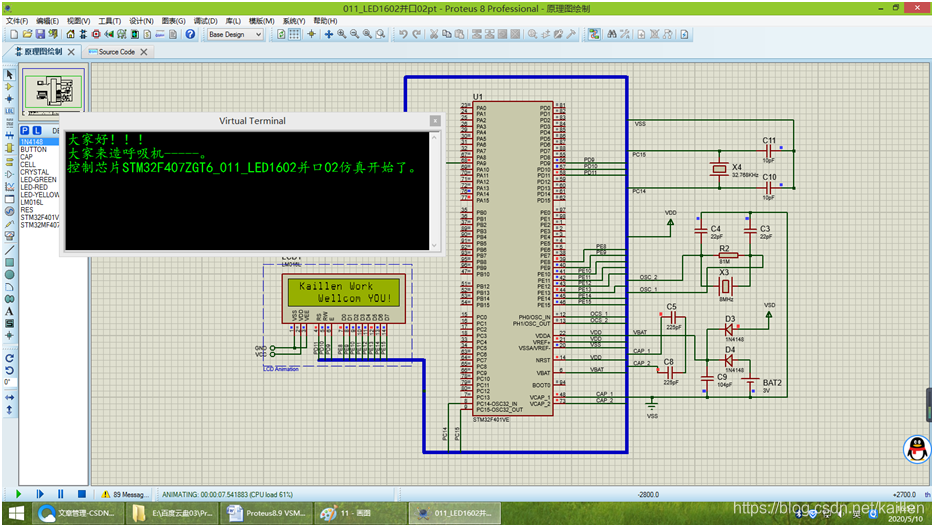

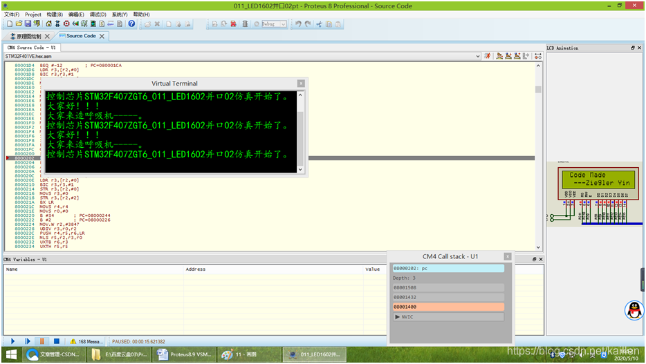

七,点击窗口左下方仿真按钮,可见lcd1602和虚拟串口的信息显示在屏。 (如下图8,9,10所示)
图8
图9
图10
