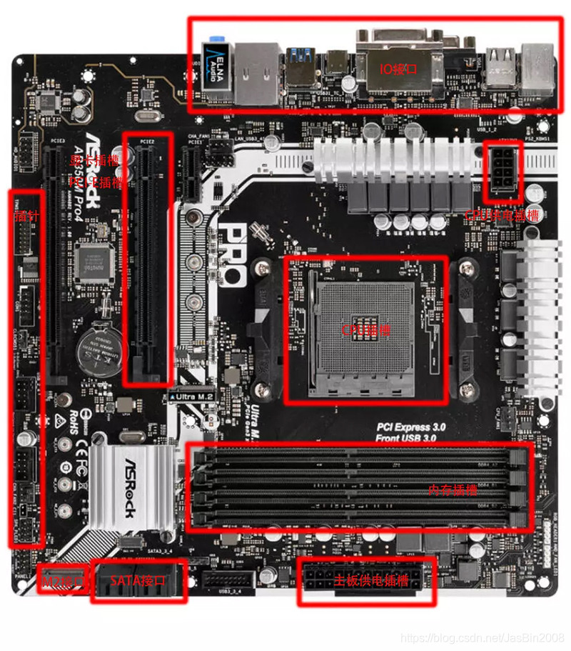

1 CPU插槽
CPU插槽就是放置CPU的,我将它分为Intel的和AMD的。英特尔CPU针脚一般都在主板上,所以主板上都是针脚,而AMD的CPU针脚都在CPU上,主板上就都是插针的小洞(如图),不管哪种,一定要保护好针脚,针脚一旦损坏,倒也不一定CPU就不能用了,也不一定就不能修复了,因为CPU有的针脚是空的,没有任何作用,针脚断了也能修复,但是就比较麻烦。如果安装CPU时CPU不能很顺畅地落入插槽中,那么有可能就是CPU放置反了,将CPU上左下角的金色小三角和主板上小三角对齐防止,基本就没问题。
2内存插槽
内存插槽根据内存不同有DDR4、DDR3、DDR2等,现在主流使用是DDR4以及DDR3,每种内存对应插槽不同,不同内存和不同插槽是不兼容的,主板上有防呆接口,所以内存不同是插不进去的。
3SATA接口和M.2接口
这两个接口基本都是安装硬盘的,但是M。2接口只能安装固态硬盘,SATA可以安装固态和机械硬盘,但是比较麻烦,需要接SATA数据线和硬盘供电线,而且一般来说M.2接口走PCIE通道上限传输速度要比SATA接口快很多,但是硬盘价格比较高一些。而M.2接口在较为高端的主板上面才有,SATA就接地气多了,主流通用主板都有,而SATA接口分为2。0和3。0接口,3。0接口比2。0接口速度快一些。
4显卡插槽和PCIE插槽
其实显卡插槽就是一个PCIE插槽,PCIE插槽可以理解为传输速度很快的一个插槽,显卡就接在这个插槽上,一般显卡安装的PCIE插槽是速度最快的一条,其他还有长度为显卡插槽一半的,四分之一的插槽,虽然比显卡插槽传输要慢,但是仍然算快。这些插槽有的可以安装显卡,有的安装声卡,网卡,固态硬盘等,也可以转换为其他接口,当然,这需要一个转接器。
5其他接口
插针接口,一般这些接口都用来接机箱上的USB接口线和音频线,还可以接高级风扇作为控制风扇的接口。
CPU/主板供电接口,顾名思义就是给主板CPU供电的接口,主板一般接口都是24针,但是CPU根据主板供电模块设计不同针数不一,一般都是4针或者8针甚至更多。
IO接口就是主板上一些USB接口,视频音频接口,网线接口,无线网卡天线接口等,根据不同主板而不同,但是USB接口和音频接口都有,网线接口,无线网卡天线接口等,根据不同主板而不同,但是USB接口和音频接口都有。
