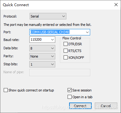

3.SecureCRT的配置
SecureCRT超级终端软件,显示开发板从串口打印出来的信息。要和前面的com口一致,波特率是程序中自己设置的波特率,注意别出错,不然显示出来会是乱码。点击【Connect】,就可以了。

问题2:连接成功但是显示乱码/出现小方块/什么都不显示
方法:程序中的所有配置是否与SecureCRT中的配置一致,像是波特率,控制流,奇偶校验位等;程序中的所有配置是否和现在使用的开发板配置一致,像是波特率,时钟,其他的接线口;[Options]—[Edit Defult Session…]—[Appearance]中的Character encoding是否为UTF-8
