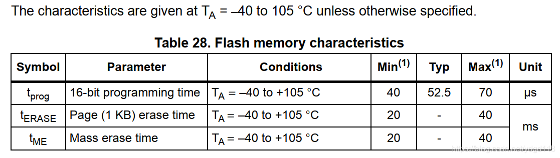

  STM32f030
  1. FLASH擦写时间

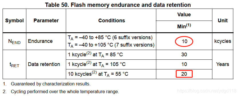

  STM32F103x8, STM32F103xB
  1. FLASH擦写时间和电流
  2. FLASH擦写次数和数据保存年限
  擦写1万次,保存20年。

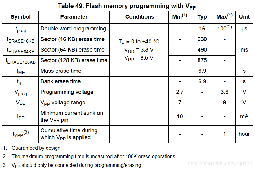

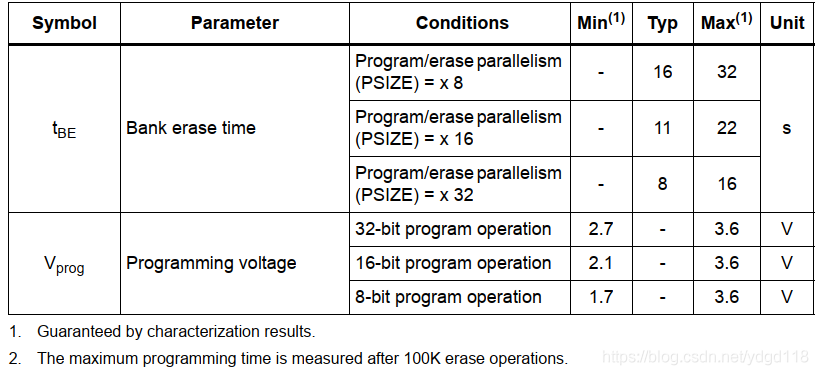

  STM32F427xx STM32F429xx
  1. FLASH擦写电流
  2. FLASH擦写时间
  编程32bit只要16us,速度提高了近4倍。
  3. 使用VPP擦写时间(工厂模式下,64bit)
  4. FLASH擦写次数和数据保存年限
  擦写次数提高到1万次,基本应用应该够了。不过对于经常变化的数据建议还是不要在FLASH存储,比如1天要变化记录20次,则10000/20=500天,即将面临失效,导致整个产品报废。
