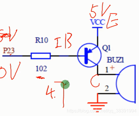

  1.参考教程:
  清翔51单片机教程
  2.基本原理 :
  若vcc是5v,p23低电平,使得R10流过大于1mA的电流,则CE导通,蜂鸣器响。P23为高电频反之。
  3.C程序代码 :
  #include 《reg52.h》
  #include 《intrins.h》//标准库函数
  #define uint unsigned int
  #define uchar unsigned char
  ***it beep = P2^3;
  //毫秒级延时函数定义
  void delay(uint z)
  uint x,y;
  for(x = z; x 》 0; x--)
  for(y = 114; y 》 0; y--);
  void main()
  while(1)
  beep = ~beep;//按位取反,使蜂鸣器发出滴滴的声音。0是响1是不响
  delay(500);
