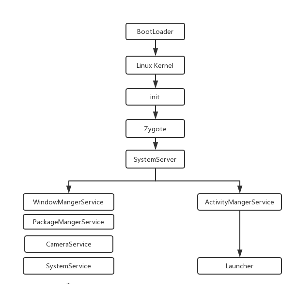

最后总结一下Android系统启动流程:
1. 启动电源以及系统启动
当电源按下时引导芯片代码从预定义的地方(固化在ROM)开始执行。加载引导程序BootLoader到RAM,然后执行。
2. 引导程序BootLoader
引导程序BootLoader是在Android操作系统开始运行前的一个小程序,它的主要作用是把系统OS拉起来并运行。
3. Linux内核启动
当内核启动时,设置缓存、被保护存储器、计划列表、加载驱动。当内核完成系统设置时,它首先在系统文件中寻找init.rc文件,并启动init进程。
4. init进程启动
初始化和启动属性服务,并且启动Zygote进程。
5. Zygote进程启动
创建Java虚拟机并为Java虚拟机注册JNI方法,创建服务器端Socket,启动SystemServer进程。
6. SystemServer进程启动
启动Binder线程池和SystemServerManager,并且启动各种系统服务。
7. Launcher启动
被SystemServer进程启动的AMS会启动Launcher,Launcher启动后会将已安装应用的快捷图标显示到界面上。
