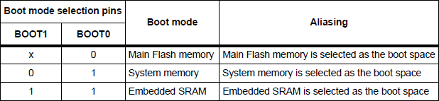

本文介绍STM32F407的启动模式,也称为BOOT模式。STM32F407可以有3种方式进行启动,见下表,我们一般采用从FLASH进行程序启动的方式,所以,对于一般的电路图只需将BOOT0引脚下拉到地,即可满足设计要求,而不需考虑BOOT1引脚。

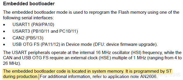

不过,STM32内部还隐含着另外一种启动方式,如下列文字所述。其表述的思想是STM32在出厂时已内嵌bootloader程序,可以从USART1、USART3、CAN2和USB OTG FS进行启动。
这种启动模式,需将BOOT0设置为1,BOOT1设置为0。所以如果希望应用STM32的Bootloader功能,则需将BOOT1下拉到地,其引脚号为37。
