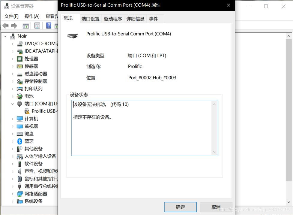

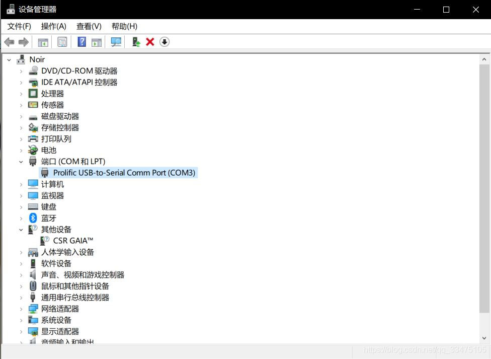

在使用USB转串口连接线连接板子和PC时,PC端设备管理器端口管理处显示设备无法启动,此时需要进行该USB转串口设备驱动程序的安装。
完成驱动程序的安装,在此打开设备管理器,设备运行正常。

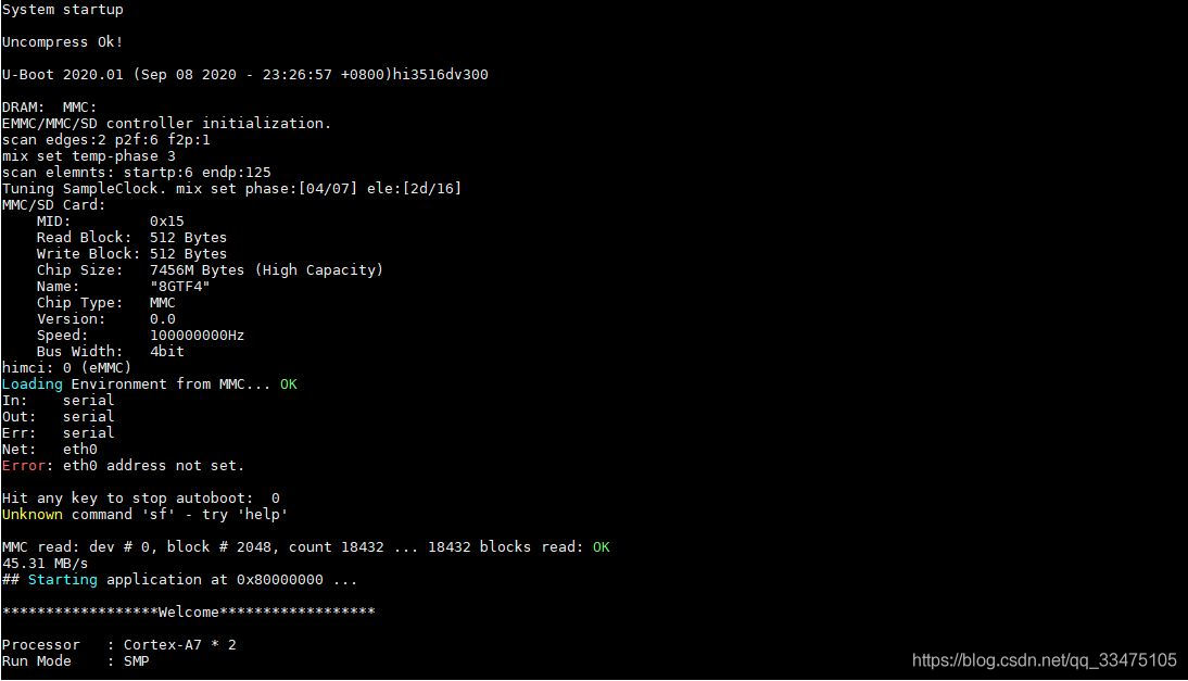

打开串口助手,本处使用的软件是MobaXterm,该软件功能强大,支持多种协议的设备连接,在此安利一下。选择刚才在设备管理器中生成的ID为“COM3”的设备,进行连接,配置好后,上电开机。
系统启动正常,相关打印正常。

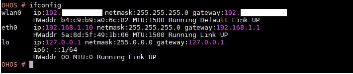

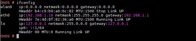

使用ifconfig命令查看网卡的相关信息,如下图所示,系统已启用的网卡有:有线网卡eth0,和无线网卡wlan0。
如果系统启动后,查看网卡信息中没有这两个网卡的话(前提是我们已经知道了这系统已经板载有有线网卡和无线网卡),可使用以下命令启动网卡,

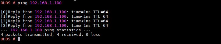

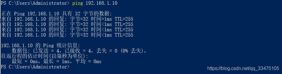

启动有线网卡:ifconfig eth0 up启动无线网卡:ifconfig wlan0 up 配置PC端或者开发板的IP地址和网关gateway,使其在同一网段即可,配置完成之后,试试能否ping通。
(1)开发板端ping主机PC,OK。
(2)PC主机ping开发板端,OK。

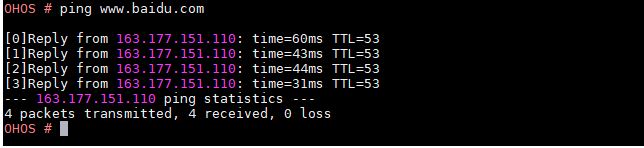

如上图所示,wlan0无线网卡已经分配IP成功,即完成配网,连接成功,实际如何判断真正可以使用呢?此时最简单粗暴的方式就是借助度娘,让我们来ping一下她。
度娘的server有回应,无线网卡check OK!
