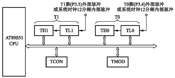

  MCS-51定时器/计数器的结构
    MCS-51单片机根据不同型号,其片内定时器/计数器数目不同。8051单片机有两个16位定时器/计数器寄存器:Timer0(T0定时器)与Timer1(T1定时器1)。8052除这两个定时器/计数器外还增加了1个Timer2(T2定时器),而这3个都可设置为定时器或事件计数器。当其作为“定时器”功能时,它是对标准时钟计数,每个时钟周期寄存器自动增1。由于MCS-51单片机的一个机器周期由12个振荡器周期组成,计数速率是振荡器频率的1/12。作为“计数器”功能,寄存器在响应相应的外部输入引脚T0、T1或T2(在8052中)由1至0的转变而增1。不论是“定时器”还是外部事件“计数器”,其工作原理是一样的,即定时器/计数器电路中的内部计数器从某一预定值(此值是可编程的)开始计数,当累计到最大值时产生溢出,并同时会建立一个相应的溢出标志(即中断标志位)。除了“定时器”或“计数器”选择外,定时器0与定时器1有4种工作方式需要选择。在8052单片机中的定时器T2有3种操作方式:“捕获”、“自动重装入”与“波特率生成器”。下面主要以AT89C51单片机为例讲解定时器/计数器的基本结构。
    图1 单片机的定时器/计数器结构框图     AT89C51单片机片内定时器/计数器的结构如图1所示。定时器内部实质上是16位加法计数器,其控制电路受软件控制。当用作定时器时,对机器周期计数,每过一个机器周期,计数器加1。由于每个机器周期包含12个振荡信号周期,所以加1计数器的计数频率为振荡器信号频率的1/12。当用作计数器功能时,加1计数器的计数脉冲取自外部输入端T0(P3.4)和T1(P3.5),只要这些引脚上有从“1”到“0”的负跳变,计数器就加1。CPU在每个机器周期的S5P2时刻对外部输入状态进行采样,计数器加1的执行是在检测到跳变后的下一个机器周期的S3P1时刻。由于需要两个机器周期来识别一个从“1”到“0”的负跳变,所以最大计数频率为振荡信号频率的1/24。而外部时钟脉冲持续为0和为1的时间不能少于一个机器周期。
  两个可编程的16位定时器 /计数器T0 和 T1
  - T0 = TH0(高8位) + TL0(低8位)
  - T1 = TH1(高8位) + TL1(低8位)

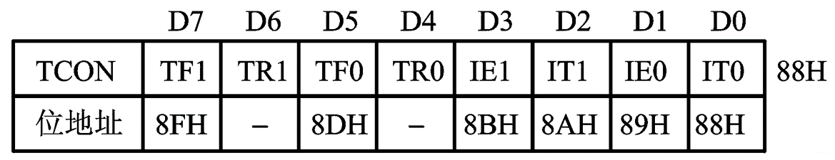

2.TCON
  TCON寄存器的字节地址为88H,可进行位寻址。高4位分别为定时器/计数器的启动控制和溢出中断标志,低4位与外部中断控制有关,
各标志位的功能:
  1. IT0—选择外部中断请求0为跳沿触发方式还是电平触发方式:
IT0=0,为电平触发方式。
IT0=1,为跳沿触发方式。
  可由软件置“1”或清“0”。
2. IE0—外部中断请求0的中断请求标志位。
IE0=0,无中断请求。
IE0=1,外部中断0有中断请求。
当CPU响应该中断,转向中断服务程序时,由硬件清“0”IE0
**3. IT1—外部中断请求1为跳沿触发方式还是电平触发方式,意义与IT0类似。
  • IE1—外部中断请求1的中断请求标志位,意义与IE0类似。
  • TF0 —T0溢出中断请求标志位。**
      T0计数后,当最高位产生溢出时,由硬件置“1”TF0,向CPU申请中断,CPU响应TF0中断时,清“0”TF0,TF0也可由软件清0。
  6. TF1—T1的溢出中断请求标志位,功能和TF0类似。
   TR1、TR0 2个位与中断无关,仅与定时器/计数器T1和T0有关。

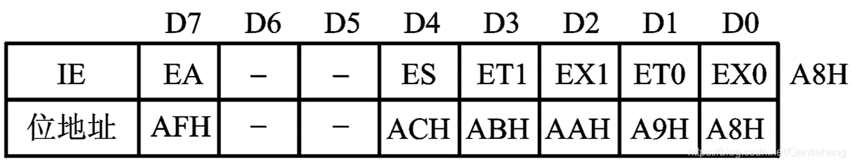

  3.IE
  中断允许寄存器:CPU对中断源的开放或屏蔽,由片内的中断允许寄存器IE控制。字节地址为A8H,可位寻址。格式如下:
IE中各位的功能如下:
  1. EA:中断允许总控制位
EA=0:CPU屏蔽所有的中断请求(CPU关中断) ;
EA=1:CPU开放所有中断(CPU开中断) 。
五个中断源的中断请求是否允许,还要由IE中对应的5个中断请求允许控制位的状态来决定。
  2. ES:串行口中断允许位
ES=0:禁止串行口中断;
ES=1:允许串行口中断。
  3. ET1:定时器/计数器T1的溢出中断允许位
ET1=0:禁止T1溢出中断;
ET1=1:允许T1溢出中断。
  4. EX1:外部中断1中断允许位
EX1=0:禁止外部中断1中断;
EX1=1:允许外部中断1中断。
  5. ET0:定时器/计数器T0的溢出中断允许位
ET0=0:禁止T0溢出中断;
ET0=1:允许T0溢出中断。
  6. EX0:外部中断0中断允许位。
EX0=0:禁止外部中断0中断;
EX0=1:允许外部中断0中断。
MCS-51复位后,IE清0,所有中断请求被禁止。若使某一个中断源被允许中断,除了IE相应的位被置“1” ,还必须使EA位=1。改变IE的内容,可由位操作指令或字节操作指令来实现。

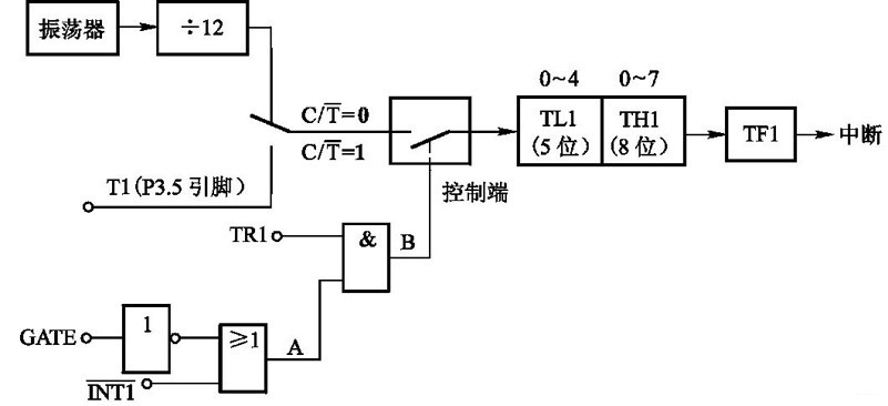

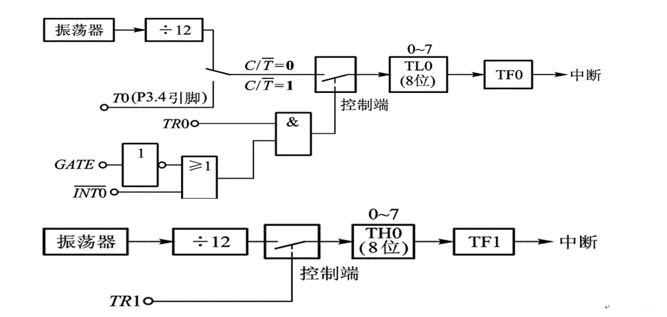

  1. 工作方式0
    定时器/计数器0、1在工作方式0时的电路逻辑结构见图9-2。工作方式0(M1 M0 = 0 0)是13位计数结构的工作方式,其计数器由TH的全部8位和TL的低5位构成,TL的高3位不使用。当 =0时,定时器/计数器0、1处于定时工作方式,多路开关接通振荡脉冲的12分频输出,13位计数器依次进行计数。当 =1时,定时器/计数器0、1处于计数工作方式,多路开关接通计数引脚(T0),外部计数脉冲由脚T0输入。当计数脉冲发生负跳变时,计数器加1。
  当TL的低5位溢出时,都会向TH进位,而全部13位计数器溢出时,则会向计数器溢出标志位TF0进位。同时,GATA位的状态决定定时器运行控制取决于TR0一个条件还是TR0和/INT0引脚这两个条件。当GATA=1时,由于GATA信号封锁了与门,使引脚/INT0信号无效。而这时候如果TR0=1,则接通模拟开关,使计数器进行加法计数,即定时/计数器工作。而TR0=0,则断开模拟开关,停止计数,定时器/计数器不能工作。当GATA=0时,与门的输出端由TR0和INT0电平的状态确定,此时如果TR0=1,INT0=1与门输出为1,允许定时器/计数器计数,在这种情况下,运行控制由TR0和INT0两个条件共同控制,TR0是确定定时/计数器的运行控制位,由软件置位或清“0”。
  在工作方式0下,计数器的计数值X范围为1~8192(2131)。由于MCS-51单片机的T0和T1采用加计数,因此TH0(TH1),TL0(TL1)的初值N=8192-X。如当计数值X=1000,则计数初值N=7192=1C18H,那么TH0(TH1),TL0(TL1)的值分别为0E0H和18H。由于TL0(TL1)为低5为有效,所以该计数初值N不能简单地分成高8位和低8位赋值给TH0(TH1),TL0(TL1)。当计数初值N=7192=1C18H,其二进制编码如下
    1C18H=0001 1100 0001 1000B         再将16位的二进制编码去除最高的3位,保留后面13位,并取低5位写入到TL0(TL1),高8位写入到TH0(TH1),具体操作如下
   1C18H=0001 1100 0001 1000 = 1110 0000 11000B
    其中,11000B是TL0(TL1)对应的低5位,其16进制编码为18H,而1110 0000这8位为TH0(TH1)的内容,其16进制编码为0E0H。
  当定时器/计数器工作于方式0且确定了定时时间T1后,其计数初值N的计算公式为
    N=8192-(T1×fosc/12)
    式中,fosc为系统时钟振荡频率。
  假设单片机的晶振选为12MHz,需要用T0进行2ms定时控制,则T0的初值N计算为
    N=8192-T1×fosc/12=8192-2×10-3×12×106/12=6192=1830H=0001 1000 0011 0000B         则对应的13位二进制编码为1100 0001 1 0000则TH0=0C1H,TL0=10H

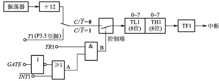

  2. 工作方式1
  定时器/计数器0、1工作于方式1时,其电路逻辑结构如图所示。
    工作方式1(M1 M0=0 1)是16位计数结构的工作方式。方式0和方式1的区别仅在于计数器的位数不同,方式0为13位,而方式1则为16位,由TH0作为高8位,TL0为低8位,有关控制状态字(GATA、TF0、TR0)和方式0相同。
  在工作方式1下,计数器的计数值X范围是:1~65536
  当定时器/计数器工作于方式1且确定了定时时间T1后,其计数初值N的计算公式为:
   N=65536-(T1×fosc/12)
    则写入到8位寄存器TH0(TH1),TL0(TL1)值分别为
  TH0(TH1)=N/256
  TL0(TL1)=N%256

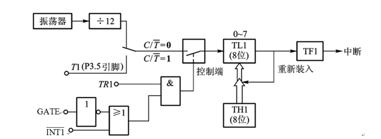

  3. 工作方式2
    当M1 M0=1 0时,定时器/计数器0、1处于工作方式2,此时其电路逻辑结构如图9-4所示。以定时/计数器0为例,定时/计数器1与之完全一致。

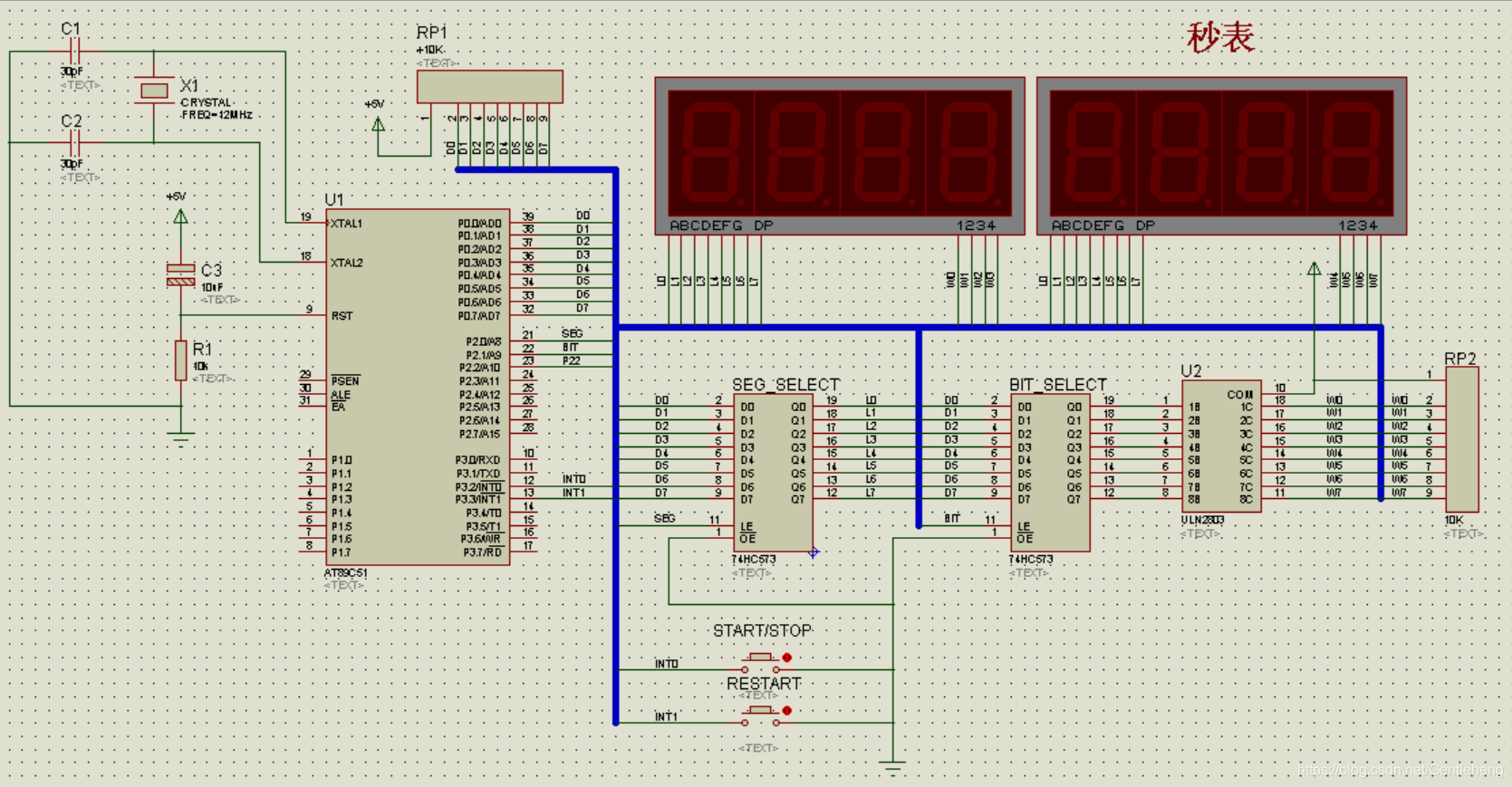

  第四部分 定时器/计数器仿真设计
  设计案例一

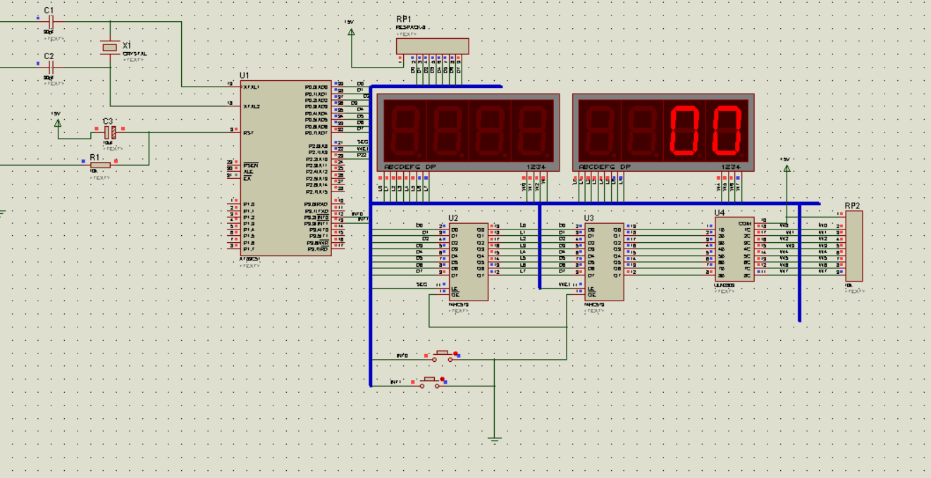

    基于上述原理可以设计一个60s计时的秒表,完成秒表电路的设计与编程调试。
  原理图
  定时器T0或T1实现秒表的计时功能,工作模式不限,计时60s后自动从0开始重新计时, INT0中断方式实现秒表的启动和暂停计时; INT1中断方式实现秒表的计时重置。
  动态仿真结果
  代码

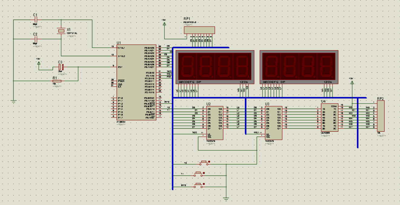

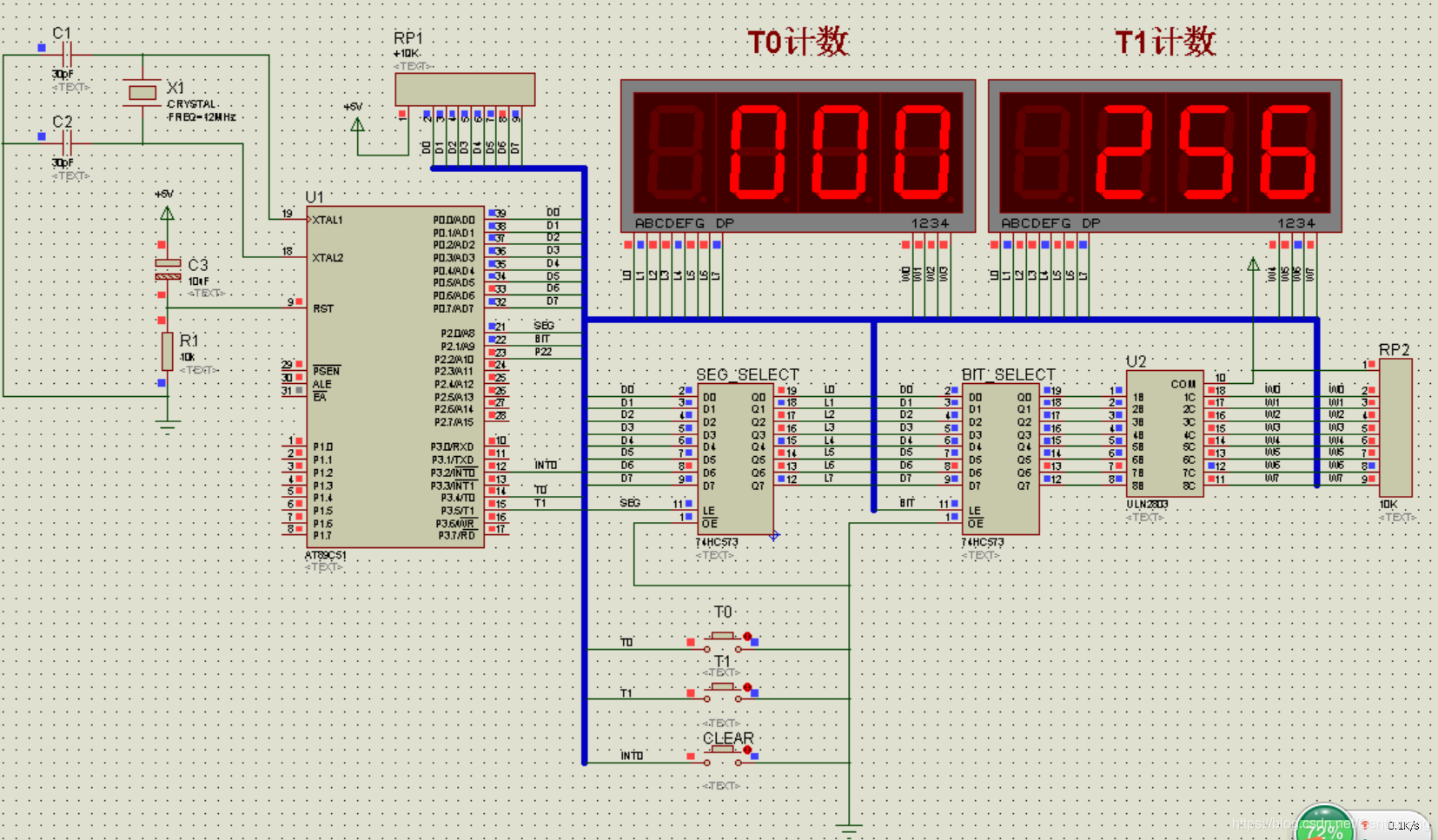

设计案例二
  利用T0、T1计数器功能,实现按键计数,计数值分别在2个4位数码管上显示。
  原理图
  • 利用定时器T0工作模式2,中断方式,计数初值为0,数码管显示3位数
  • T1工作模式不限,非中断方式,计数初值为256,数码管显示3位数
  • INT0中断方式实现T0、T1计数清零
  动态仿真结果
  通过不同的按键来实现对应的计数功能,利用定时器的计数功能可以使得单片机得到快速响应。
  代码
