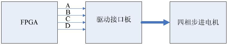

我们实验中所使用的步进电机为四相步进电机。转子小齿数为64。系统中采用四路I/O进行并行控制,FPGA直接发出多相脉冲信号,在通过功率放大后,进入步进电机的各相绕组。这样就不再需要脉冲分配器。脉冲分配器的功能可以由纯软件的方法实现。

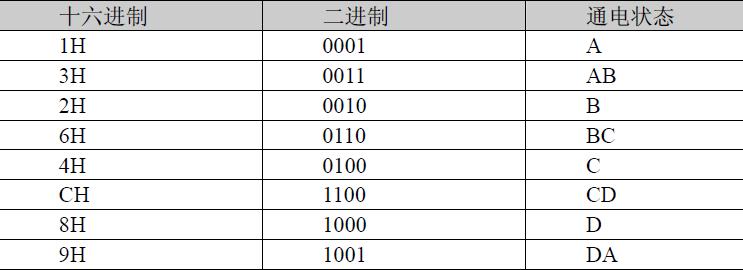

试验中使用EXI/O的高四位控制四相步进电机的四个相。按照四相单、双八拍控制方法,电机正转时的控制顺序为A→AB→B→BC→C→CD→D→DA。EXI/O的高四位的值参见表1.1。
表1.1 电机正转时,FPGA四位IO口的值
反转时,只要将控制信号按相反的顺序给出即可。

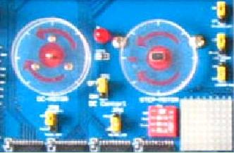

二、实验平台
Quartus II 7.2 集成开发环境、SOPC-MBoard板、ByteBlaster II 下载电缆

2、由设计文件生成的.bsf文件,其外接接口如图1.2所示。
3、引脚分配
clk接时钟;Dir接按键,控制正转还是反转;StepEnable接按键,表示开关;rst接复位信号;StepDrive接步进电机的4个引脚。
4、实验结果
烧写到FPGA上以后,通过拨动开关就可以使步进电机正转反转了。
