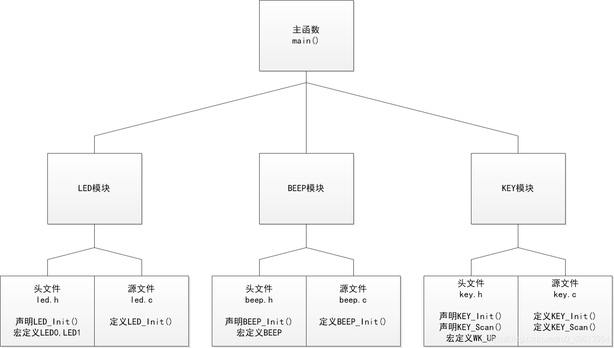

实验程序设计
整体设计
将LED,BEEP,KEY各部件的相关程序分别存放在不同目录的源文件下,实现不同部件文件的模块化管理。并在相应的头文件内加以声明,方便在主函数程序中调用。
模块结构图:

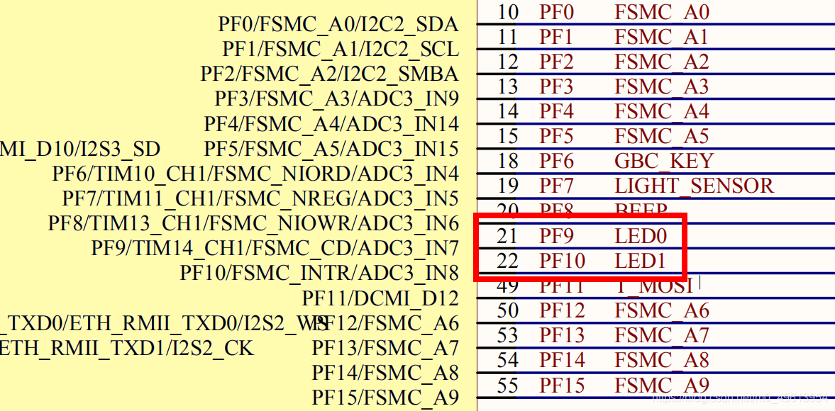

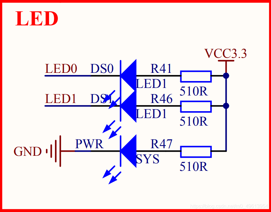

硬件连接
软件设计
头文件led.h
作用:声明相关函数等内容
程序源码:
#include “sys.h”
#include “stm32f4xx.h”
#ifndef __LED_H
#define __LED_H
void LED_Init(void);//LED初始化函数声明
//LED0,LED1口宏定义
#define LED0 PFout(9)
#define LED1 PFout(10)
#endif
源文件led.c
作用:定义LED_Init()初始化函数
程序源码:
#include “led.h”
void LED_Init(void) //LED初始化函数定义
GPIO_InitTypeDef GPIO_InitStructure;//定义结构体变量,IO初始化函数中数据传入使用
//注意:定义结构体 应在 时钟使能 之前,否则编译出现警告!
RCC_AHB1PeriphClockCmd(RCC_AHB1Periph_GPIOF,ENABLE);//时钟,使能
//F9
GPIO_InitStructure.GPIO_Mode=GPIO_Mode_OUT;//普通输出模式
GPIO_InitStructure.GPIO_OType=GPIO_OType_PP;//推挽输出
GPIO_InitStructure.GPIO_Pin=GPIO_Pin_9;//第九位
GPIO_InitStructure.GPIO_PuPd=GPIO_PuPd_UP;//上拉
GPIO_InitStructure.GPIO_Speed=GPIO_Speed_100MHz;//100MHz
GPIO_Init(GPIOF,&GPIO_InitStructure);//初始化
//F10
GPIO_InitStructure.GPIO_Pin=GPIO_Pin_10;//第十位
//设置LED初始不亮
LED0 = 1;
LED1 = 1;

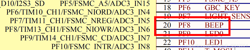

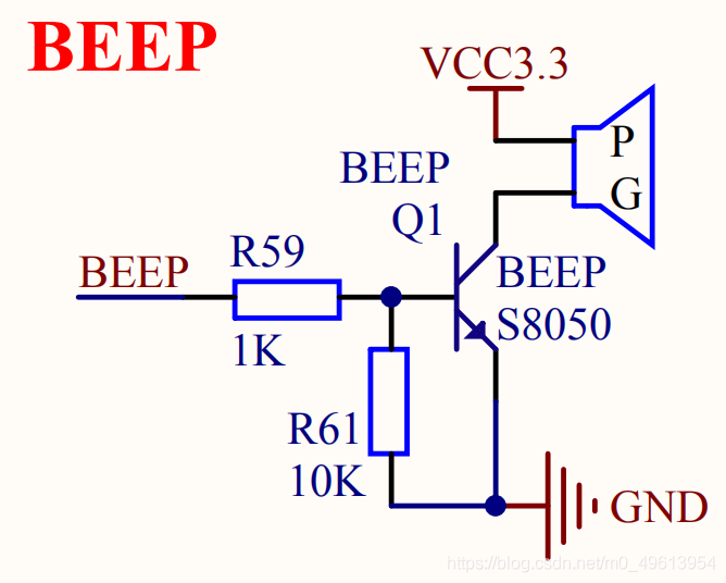

BEEP模块
硬件连接
软件设计
头文件beep.h
作用:声明相关函数等内容
程序源码:
#include “sys.h”
#ifndef __BEEP_H
#define __BEEP_H
void BEEP_Init(void);//声明 蜂鸣器初始化函数
#define BEEP PFout(8)//位操作蜂鸣器
#endif
源文件beep.c
作用:定义BEEP_Init()初始化函数
程序源码:
#include “beep.h”
//F8
GPIO_InitStructure.GPIO_Pin=GPIO_Pin_8;//第八位
GPIO_InitStructure.GPIO_PuPd=GPIO_PuPd_DOWN;//下拉
GPIO_InitStructure.GPIO_Speed=GPIO_Speed_100MHz;//100MHZ
GPIO_ResetBits(GPIOF,GPIO_Pin_8);//置低电平,蜂鸣器不响

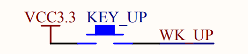

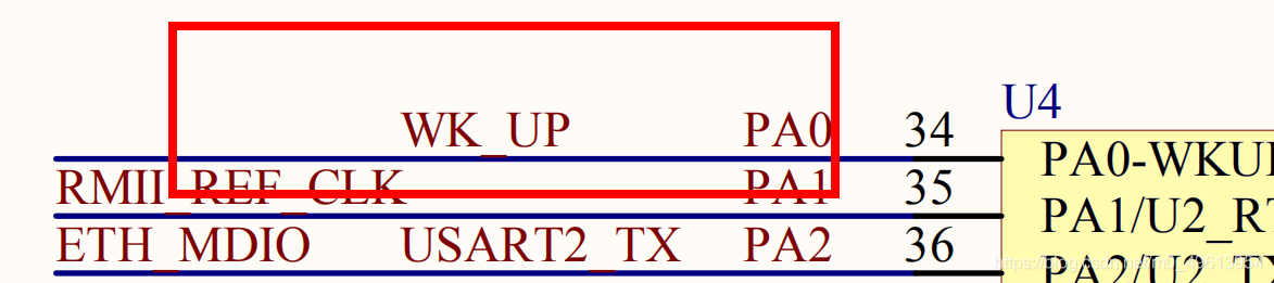

KEY模块
硬件连接
软件设计

//宏定义WK_UP口
#define WK_UP GPIO_ReadInputDataBit(GPIOA,GPIO_Pin_0)
#endif

void KEY_Init(void)//定义 按键初始化函数
RCC_AHB1PeriphClockCmd(RCC_AHB1Periph_GPIOA,ENABLE);//PA时钟,使能
GPIO_InitStructure.GPIO_Mode=GPIO_Mode_IN;//普通输入模式
GPIO_InitStructure.GPIO_Pin=GPIO_Pin_0;//WK_UP
GPIO_Init(GPIOA,&GPIO_InitStructure);//WK_UP初始化

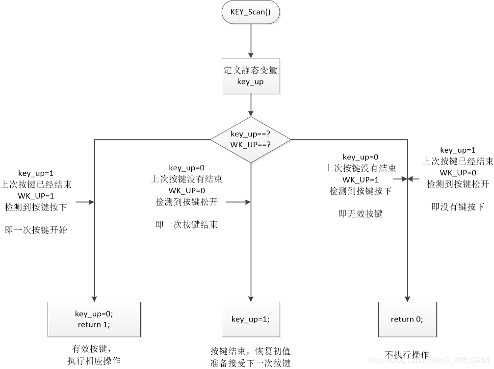

定义KEY_Scan()按键扫描函数
KEY_Scan按键扫描函数程序框图:
程序源码:
u8 KEY_Scan ( )//定义 按键扫描函数
static u8 key_up=1;//静态变量key_up记录按键状态,上一次按键是否完成
//0——上次按键没有结束,1——上次按键已经结束
if(key_up&&(WK_UP==1))//上次按键已经结束,检测到按键按下
delay_ms(10);//延时,消抖
key_up=0;//记录此次按键开始,按键尚未结束
return 1;//有效按键
else if(key_up==0&&(WK_UP==0))//上次按键尚未结束,检测到按键松开
key_up=1;//记录上次按键结束,可以开始下一次按键
return 0;//上次按键已经结束,按键处于松开状态;或上次按键尚未结束,按键处于按下状态,都无效
