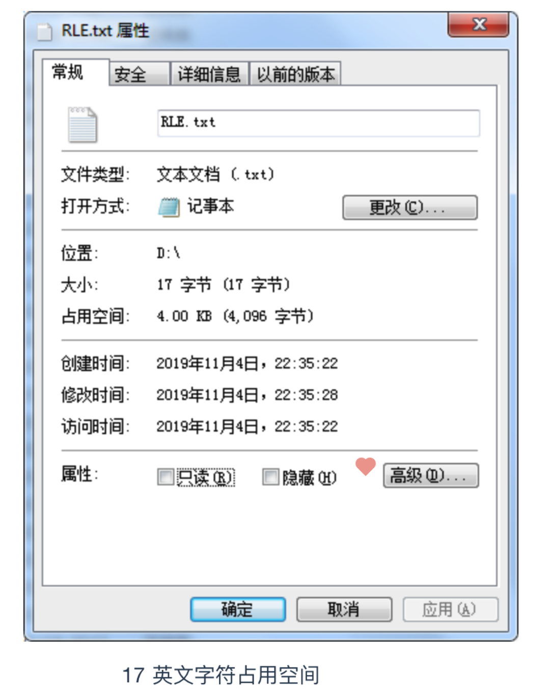

接下来就让我们正式看一下文件的压缩机制。首先让我们来尝试对 AAAAAABBCDDEEEEEF 这 17 个半角字符的文件(文本文件)进行压缩。虽然这些文字没有什么实际意义,但是很适合用来描述 RLE 的压缩机制。
由于半角字符(其实就是英文字符)是作为 1 个字节保存在文件中的,所以上述的文件的大小就是 17 字节。如图
(这里有个问题需要读者思考一下:为什么 17 个字符的大小是 17 字节,而占用空间却很大呢? 这个问题此篇文章暂不讨论)
