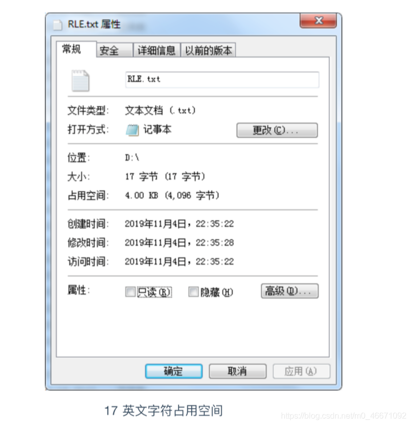

接下来就让我们正式看一下文件的压缩机制。 首先让我们来尝试AAAAAABBCDDEEEEEF 这17个半角字符的文件(文本文件) 进行压缩。虽然这些文字没有什么实际意义,但是很适合用来描述RLE 的压缩机制。
由于半角字符(其实就是英文字符)是作为1个字节保存在文件中的,所以上述的文件的大小就是17字节。如图:

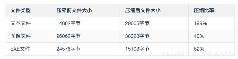

通过上表可以看出,使用RLE对文本文件进行压缩后的数据不但没有减小反而增大了!几乎是压缩前的两倍!因为文本字符种连续的字符并不多见。
就像上面我们探讨的这样,RLE 算法只针对连续的字节序列压缩效果比较好,假如有一连串不相同的字符该怎么压缩呢?比如说ABCDEFGHIJKLMNOPQRSTUVWXYZ ,26个英文字母所占空间应该是26个字节,我们用RLE压缩算法压缩后的结果为
A1B1C1D1E1F1G1H1I1J1K1L1M1N101P1Q1R1S1T1U1V1W1X1Y1Z1,所占用52个字节,压缩完成后的容量没有减少反而增大了!这显然不是我们想要的结果,所以这种情况下就不能再使用RLE进行压缩。
