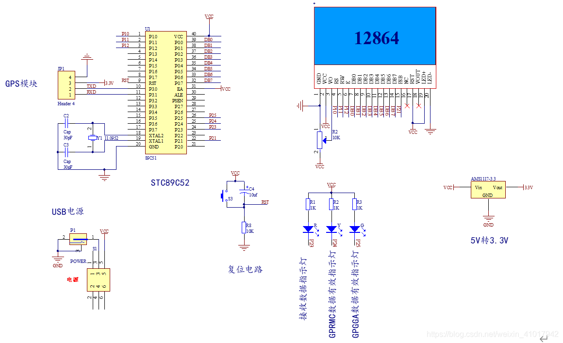

1、设计需求及目标
系统由电源电路、晶振电路、复位电路、LCD驱动电路等组成,此系统用以读取GPS模块的数据并处理,最后在LCD液晶显示屏上显示经纬度和时间,用户可以实时通过读取显示的内容了解自己的位置以及当前时间,并可以实现时间自动校准,定位精度为15m。
2、设计思路及方案
系统硬件部分电路大致上可以分成稳压电源、单片机小系统及外围电路和LCD显示屏电路三部分。电路为单片机89C52控制的GPS器件,实现定位系统数据的采集和现实。其中所使用的器件主要是3个,单片机89C52、GPS模块GARMIN GPS25以及LCD显示模块MGLS-12032A。在这里仅列出单片机和LCD接口部分电路的器件名称和相关的主要功能。以单片机为核心将GPS数据发送模块,LCD1602显示模块系统的结合在一起形成一个整体,实现特定功能。电路图:
